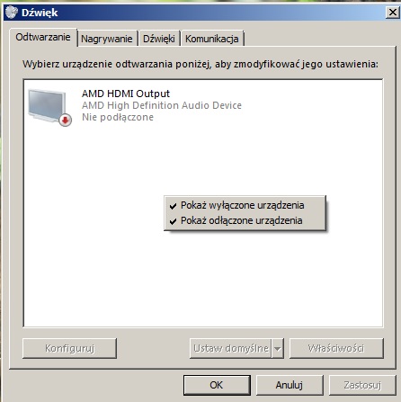

    Ostatnio pojawił mi się problem z głośnikami, a ogólnie ich brakiem. W zakładce odtwarzanie w Dźwiękach pojawia się tylko AMD HDMI Output, mimo tego że niżej powinny jawić się głośniki wbudowane w te pudło. Mikrofon też zniknął.
    Menedżer urządzeń nie pokazuje żadnego błędu czy braków sterowników, aktualizowałem je, i niby wszystko działa, tylko tyle że no nie bardzo.
    W zeszłym tygodniu wszystko działało jak należy, potem byłem podpięty do wczoraj na HDMI bo byłem w domu i dzisiaj patrzę że się porobiło.
    Ktoś ma może jakiś pomysł jak to naprawić?

    A jakie są urządzenia w kontrolerach dźwięku. Może trzeba odinstalować i na nowo zainstalować sterowniki audio
    pozdrawiam

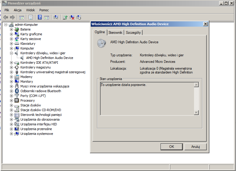

    Nie wiem jak to wyglądało przed pojawieniem problemu, ale aktualnie wygląda to tak jak na screenshocie.
    Po kliknięciu na ikonę z zasobniku pojawia się wykrywanie problemów a tam informacja jakoby:
    "Aby urządzenia audio działały poprawnie, muszą być uruchomione usługi Windows Audio i Windows Audio End Point Builder. Co najmniej jedna z tych usług nie jest uruchomiona."
    Zajrzałem w Usługi, i Windows Audio działa, ale Windows Audio End Point Builder nawet tam nie ma.
    Może to ma jakiś związek?

    W menadżerze urządzeń nie ma karty dźwiękowej (to co widać to wyjście HDMI) więc problem może być sprzętowy. Karty dźwiękowej raczej nie da się w laptopie wyłączyć w BIOS, ale nie zaszkodzi tam zajrzeć i sprawdzić. Trzeba by też sprawdzić na innym systemie, najprościej uruchomić linuxa z płyty, np. Ubuntu.
    "Windows Audio End Point Builder" to po naszemu "Konstruktor punktów końcowych audio systemu windows", ale pewnie to nie tam tkwi problem.
