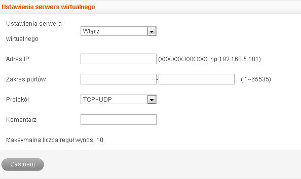

    Mam ruter ZTE MF63 i może ktoś pomóc mi skonfigurować serwer wirtualny na nim.
    ZTE MF63 - Aplikacja na Androida do konfiguracji serwera wirtualnego?
    Czy jest jakaś aplikacja na androida żeby się z nim łączyć?
    • 1.JPG (27.56 KB) Musisz być zalogowany, aby pobrać ten załącznik.

    Tam gdzie adres IP wpisujesz adres IP komputera w sieci lokalnej. Zakres portów uzupełniasz zakresem który jest Ci potrzebny. Można do testów dać 1 do 65535. Później warto zmienić i zostawić tylko używane np dla ftp to 20-21, dla http 80 itd.
    Protokoły zostaw jak są.

    Jeżeli to dostawca GSM-owy musisz wykupić usługę publicznego IP bez blokady dostępu z zewnątrz.
