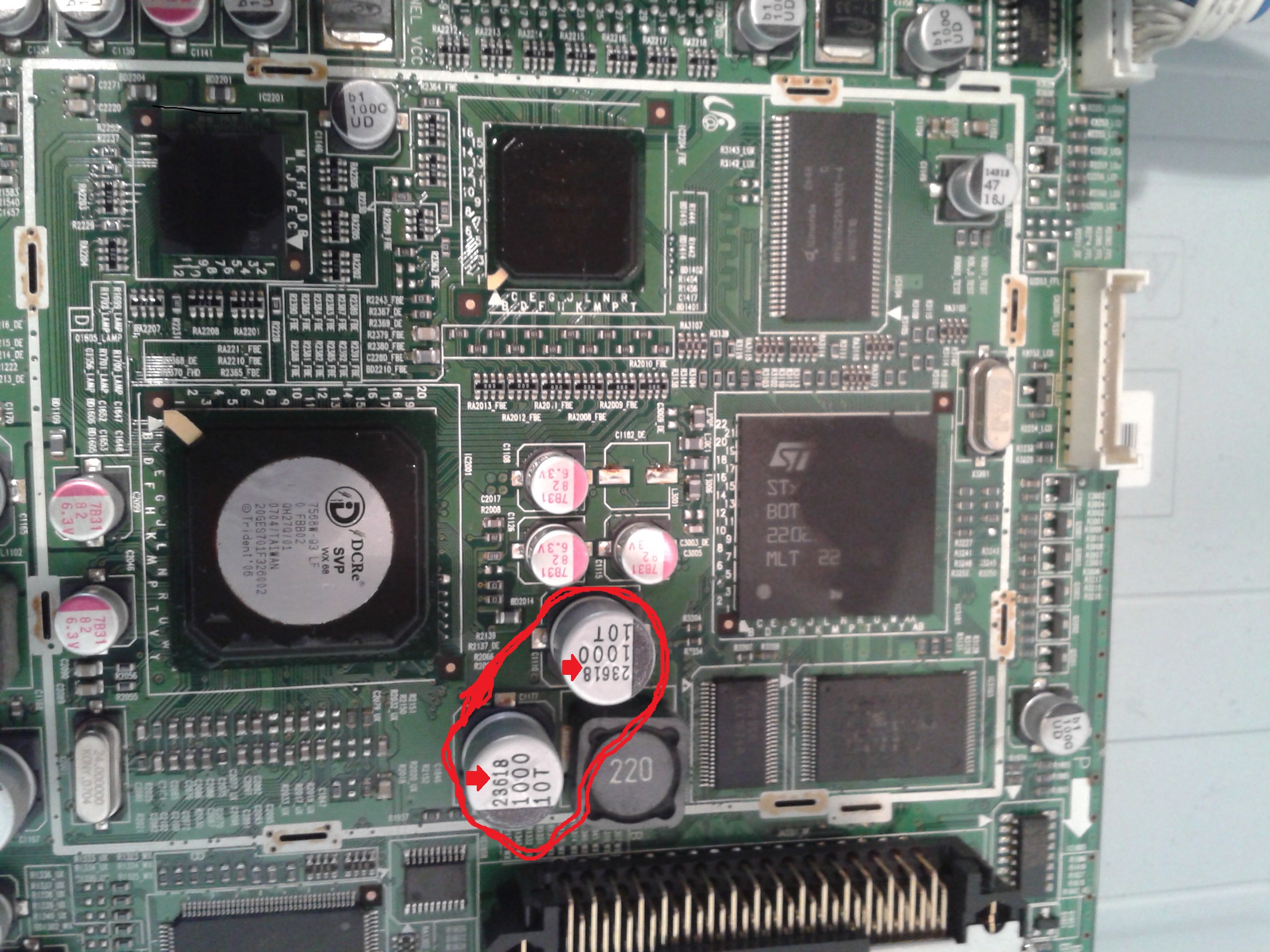

    Witam, jak w temacie po jakiś 15 minutach tv zaczyna wyłączać się na czuwanie i po chwili sam się włącza i tak w kółko. Zrobi tak kilka razy i znowu gra parę minut i po czasie znowu to samo. Usterka leży na pewno po stronie MB BN41-00813B MP1.0. BN94-01206K. Opukiwanie płyty, lekkie naciskanie i wyginanie w okolicach układów ic2001, ic2201, ic2204, ic3101 czasami skutkuje ponownym wyłączeniem się tv, a czasami usterka ustępuje na jakiś czas, ale tylko wtedy, gdy układy są bardzo gorące. Postanowiłem je ochłodzić za pomocą wentylatora z komputera i usterka ustąpiła, z chłodzeniem może grać cały dzień i jest ok. Układy znajdują się pod tą metalowa puszką. Moje pytanie czy ktoś miał taką usterkę i sobie z nią poradził. Podejrzewam jeden z tych układów, albo będzie do wymiany, albo do ponownego wlutowania. Pozdrawiam i czekam na pomoc
    Samsung LE40M87BDX - Po nagrzaniu zaczyna się wyłączać
    Na zdjęciu jest część płyty MB którą opisuję po zdjęciu ekranu.

    Zmiana tych dwóch kondensatorów.Płyta DNIe,zmiany kondensatorów 1uF/50V[/img]

    Miałem taki przypadek trochę w innym modelu samsunga przerywała pamięć BGA RAM K4d263238. Wystarczyło podlać topnikiem i podgrzać aby lepiej siadła.

    Witam, nie doszedłem do tego co jest uszkodzone. Postawiłem od nowa BGA niestety nic to nie dało. Udało mi się dostać dobrą płytę MB.
