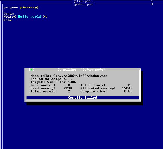

    Zabrałem się dzisiaj za naukę i od razu trafiłem an problem.
    Sprawdzałem czy dobrze napisałem wszystko tak jak w kursie i wychodzi na to, żę tak (chyba, że jestem ślepy) i nadal nie mogę skompilować.

    Na dole okienka jest komunikat Compiler Messages z opisem przyczyny błędu, a Ty tego własnie nie podałeś na zrzucie...
    W razie pojawienia się błędu musimy go poprawić, koniecznie jeszcze raz zapisać plik i ponownie skompilować program.
    Słabo znam Free Pascal-a, ale czy nazwa programu (po słowie program .... ;) nie powinna być taka sama jak nazwa pliku w którym kod zapisujesz?

    arnoldziq napisał:
    ale czy nazwa programu (po słowie program .... nie powinna być taka sama jak nazwa pliku w którym kod zapisujesz?
    Nazwa ta jest widoczna tylko w kodzie źródłowym.
    Nie mówię, że nie. Natomiast bodajże Turbo Pascal miał z tym problemy.

    We FP nazwa nie ma żadnego związku z plikiem. Ba, możliwe jest także stworzenie kodu pozbawionego tego identyfikatora.
    Bez komunikatu błędu nie poznamy przyczyn. Podejrzewam, że będzie tu chodzić o ustawienia środowiska, a nie problem z kodem.

    hmmm, a czy nie trzeba dodac biblioteki ?
    Kod: Objective-C
    Zaloguj się, aby zobaczyć kod
    przed begin ?

    Zapisz ten program do innej lokalizacji (dokumenty, inna partycja). Możliwe ,że nie masz uprawnień do zapisu w tej ścieżce. Możesz też uruchomić kompilator jako administrator. Jeśli to nie pomoże spróbuj pobrać go z innego źródła i zainstalować jeszcze raz.
