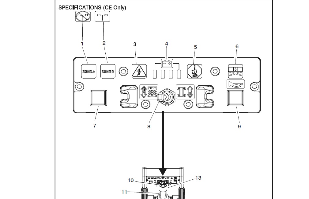

    Witam szanownych kolegów, znajomy przywiózł po okazyjnej cenie podnośnik nożycowy JLG 2030ES. A jak wiadomo jak okazja to znaczy że coś nie działa. Akumulatory w podnośniku sprawne i naładowane natomiast brak jakichkolwiek funkcji, w zasadzie tylko jedna raczej jest sprawna, załancza się cewka elektrozaworu podczas uruchomienia funkcji opuszczania kosza. Na panelu sterującym świeci się kontrolka opisana jako "System Distress" (nr 3 na rysunku). Podejrzewam że to związane jest z jakimś błędem sterownika i dlatego nie da się załączyć żadnej funkcji. Może jest na forum ktoś kto ma jakąś większą wiedze i praktyke z tymi urządzeniami to byłbym wdzięczny za pomoc, podpowiedź w jakim kierunku szukać usterki. Podnośnik nożycowy JLG 2030ES - nie jeździ, nie skręca i nie podnosi

    Witam, ile razy mruga kontrolka nr 3 na pulpicie górnym?

    Temat już nie aktualny, teraz nie pamiętam już ile razy migalo ale problemem był uszkodzony sterownik.
