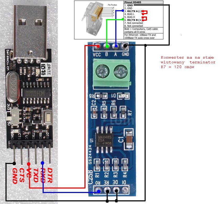

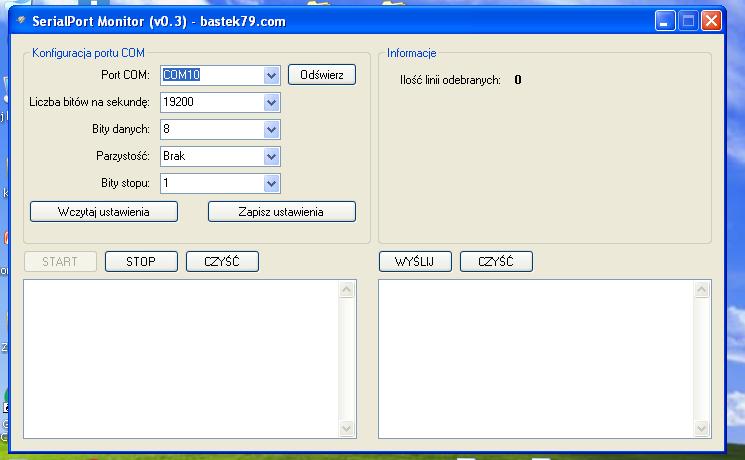

  • #8 15525075
    globalinfo
    Posty: 430
    Ocena: 29
    globalinfo napisał:
    Czy ktoś już próbował komunikować z inwerterem przez RS485 - bardzo proszę o informację.
    :sm9:
    Jest to podobno rebrandowany Danfoss 5400 ULX.
    Podłączyłem zgodnie z opisem do tego modelu, ale na serial monitorze nic nie odbieram.
    Power Stoc PS6000 - jak połączyć inwerter z siecią bezprzewodową? Power Stoc PS6000 - jak połączyć inwerter z siecią bezprzewodową?
  • #9 15571790
    globalinfo
    Posty: 430
    Ocena: 29
    CzystyZYSK napisał:
    Załączam instrukcję do Danfossa ULX - ten PS6000 to jest 100% identyk - tylko rebrandowany. Nie ma tam tez nic specjalnie na ten temat.
    Tak niestety nic nie ma, co to za instrukcja jak nie wiadomo na jakie piny w gnieździe Rj45 wychodzi sygnał z RS485. :shii:
    Jak to podłączyć :?: :!:
