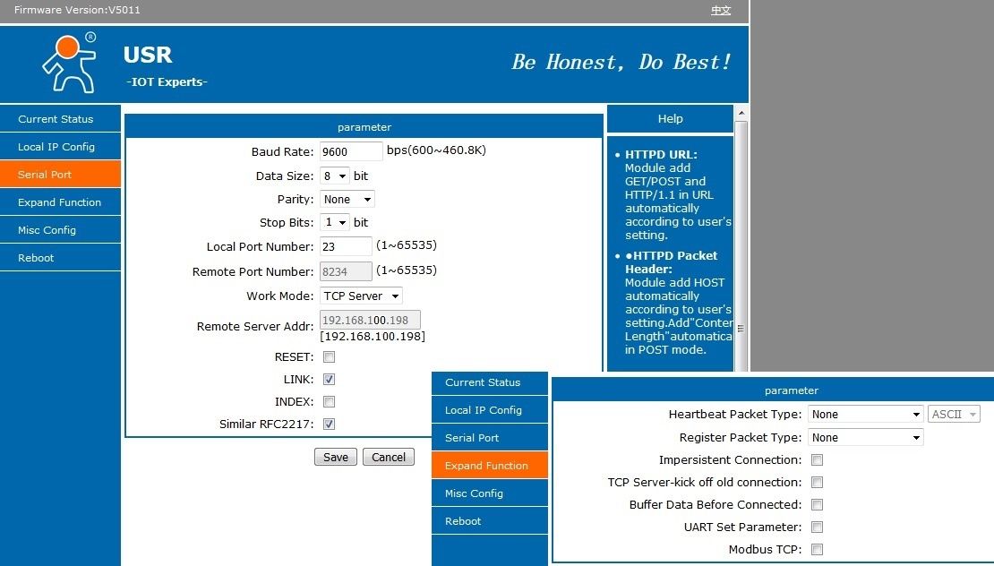

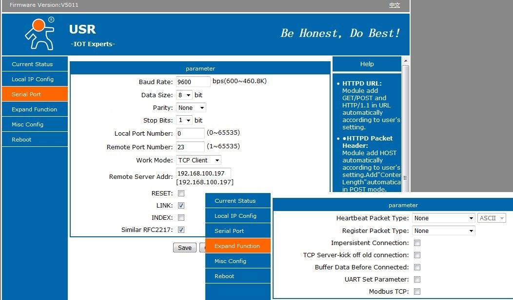

    Ale do rzeczy. Mam problem z realizacją mojego celu.

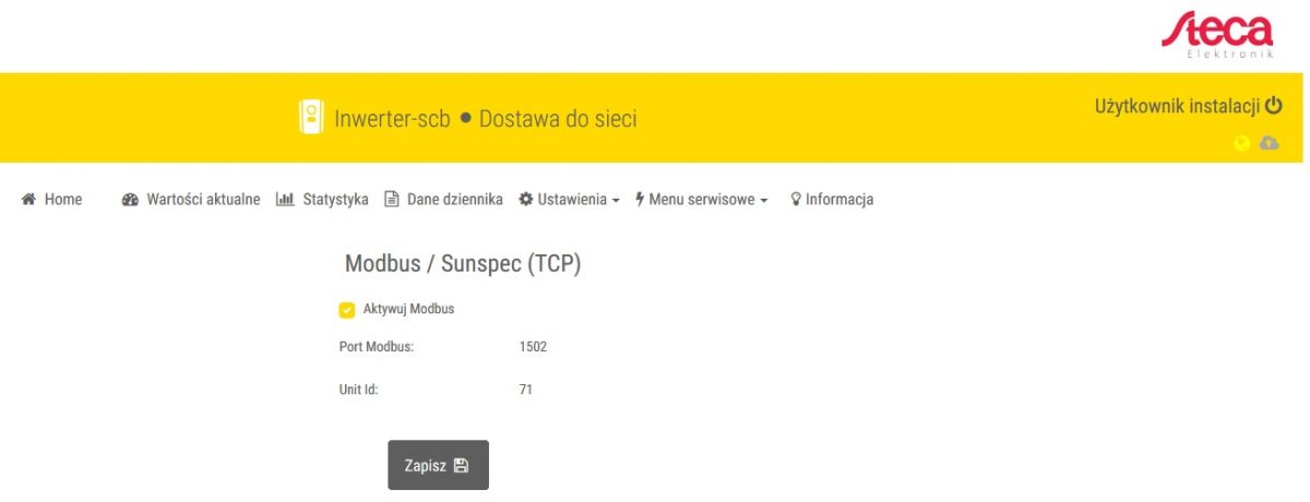

    Podłączyłem licznik do inwertera PV. Połączenie jest zrealizowane przez lokalną sieć z wykorzystaniem 2 konwerterów USR-DR302 (w trybie klient TCP – serwer TCP). Niestety inwerter nie widzi licznika.
    Przetestowałem:
    1) bezpośrednie połączenie kablowe SDM630 - Steca – inwerter odczytuje licznik, praca prawidłowa;
    2) zestawiłem połączenie SDM630 - USR-DR302 – LAN – USR-DR302 – konwerter RS485 na USB – PC, oprogramowanie na PC odczytuje licznik, praca prawidłowa;
    3) zestawiłem połączenie SDM630 - USR-DR302 – LAN – USR-DR302 – Steca, inwerter nie widzi licznika.
    Inwerter oprócz opcji wyboru modelu licznika i aktywacji / deaktywacji protokołu Modbus/Sunspec TCP nie ma opcji konfigurowania portu RS485. Otrzymałem od infolinii Steca wymaganą konfigurację licznika SDM630: 9600, 8N1, adres 1, która jest prawidłowa przy wyżej opisanych pkt 1 i 2 i przy zdeaktywowanej opcji Modbus/Sunspec TCP.
    W załącznikach konfiguracja obu USR-DR302.
    Komunikacja RS485 pomiędzy Steca 5513 a Orno OR-WE-517 MID
    Prośba o pomoc w rozgryzieniu problemu.

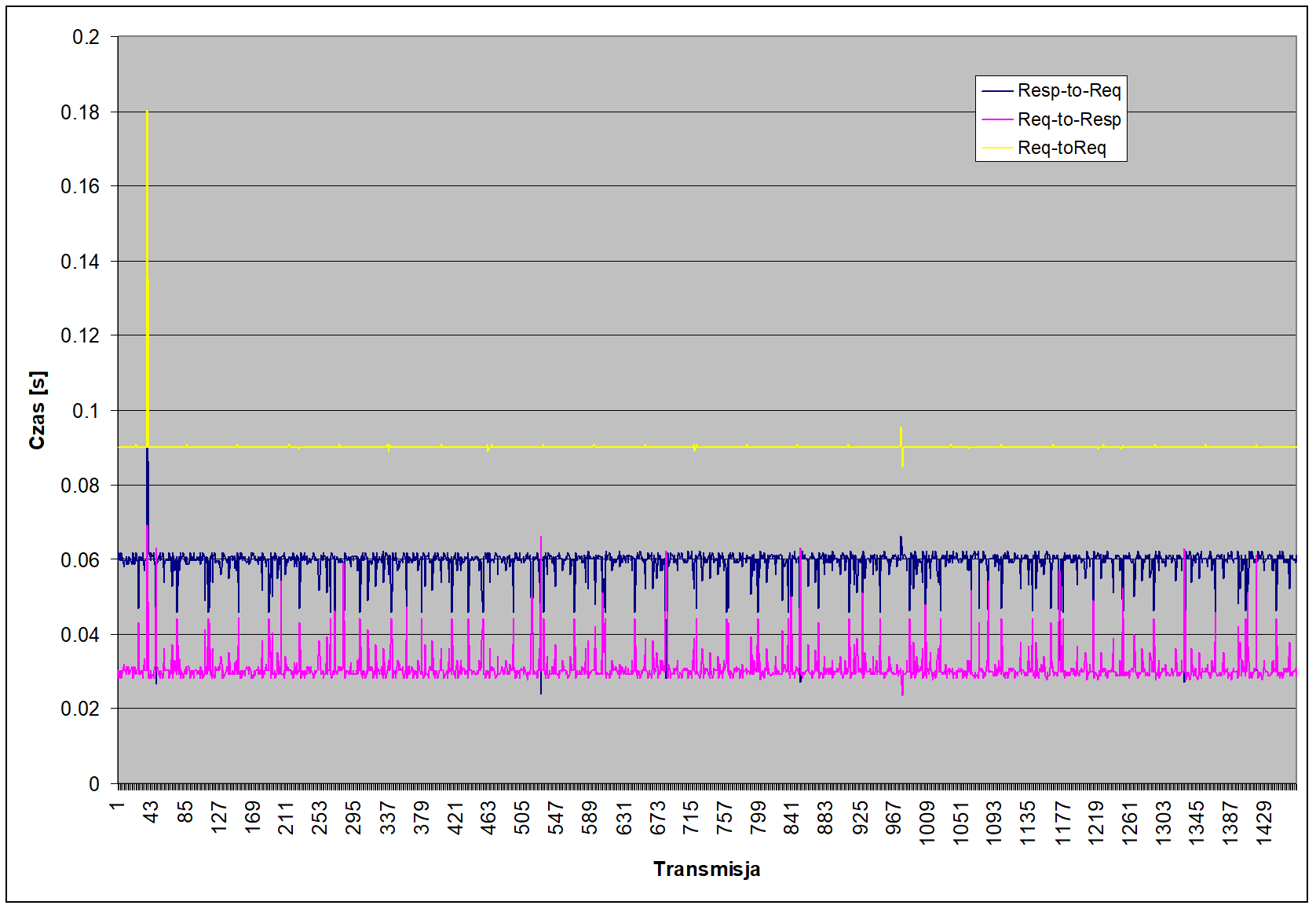

    Wracam do pierwszej hipotezy: problem jest związany z czasem transmisji, treść żądań i odpowiedzi jest w miarę poprawna.
    Konwertery odbierają dane z rs485 i muszą zadecydować, kiedy zebrane dane przesłać po ethernecie. Jeśli zdecydują źle, to transmisja nie będzie spełniać wymagań czasowych protokołu Modbus RTU. Konwertery od Moxy mają możliwość konfiguracji czasu transmisji - zobacz jakie możliwości ma Twój konwerter. Ew. załącz pdfa / link do instrukcji.
    Żeby to potwierdzić, trzeba przeanalizować komunikację w czasie. Analiza TCP/IP między konwerterami jest najłatwiejsza. Twoje problemy ze złapaniem ramek mogły wynikać z faktu użycia switcha - one kierują ruch między urządzeniami, nie rozsyłają ramek to wszystkich. Można użyć starego huba (nie switcha) Ethernet. Alternatywnie - są w sprzedaży routery lub switche z portem "diagnostycznym" na który jest transmitowany cały ruch.

    Dane wysyłane od 192.168.192.198 do 192.168.182.197 to poprawne żądania Modbus RTU (nie sprawdzałem CRC, ale skoro licznik odpowiada, to musi być poprawne)
    Kolejno żądanie odczytu słów parami spod adresów (dziesiętnie)
    0, 2, 4, 6, 8, 10, 12, 14, 16, 18, 20, 22, 24, 26, 28, 56, 60, 62, 70
    19 różnych żądań, przeplatanych żądaniami odczytu pary słów spod adresu 52 (hex 34)
    Pełny cykl liczy 76 transmisji: 19x(żądanie, odpowiedź, żądanie z adresu 52, odpowiedź).
    Odpowiedzi wysyłane są od 192.168.182.197 do 192.168.182.198.
    W pierwszym cyklu jest nieregularność: po żądaniu odczytu z adresu 62 (hex 3e) [pakiet 143 w pliku pcapng], przychodzi odpowiedź, po czym następne żądanie dotyczy adresu 70 (hex 46) [pakiet 148].
    Pomiędzy nimi pominięte jest żądanie odczytu spod adresu 52 (hex 34)
    Kolejne 37 pełne cykle po 76 transmisji każdy są zupełnie regularne i bez zakłóceń.
    Czas odpowiedzi na żądanie jest rzędu 40-60 ms, kolejne żądania są wysyłane niemal dokładnie co 90 ms. Jedyne zawirowanie jest przy tym pominiętym żądaniu odczytu.
    Dane wysyłane od 192.168.192.198 do 192.168.192.200 zawierają tylko żądania Modbus RTU (kopie żądań wystyłanych do 192.168.192.197 w tym samym czasie); domyślam się że .200 to komputer.
    Porównując to wszystko z danymi z pliku inverter_licznik.txt (transmisja działająca) mamy te same dane, przesyłane niemal w tym samym czasie (7 transmisji przez konwertery to 630 ms; 7 transmisji bezpośrednio to 593 ms) - mniej niż 10 % różnicy. To teoretycznie może mieć wpływ, ale - szczerze - nie powinno.
    Wygląda że wszystko jest super. Technicznie powinno działać.
    Protokół transmisji to Modbus RTU nie Modbus TCP, czyli nie działa funkcja konwerterów zamieniająca RTU na TCP.
