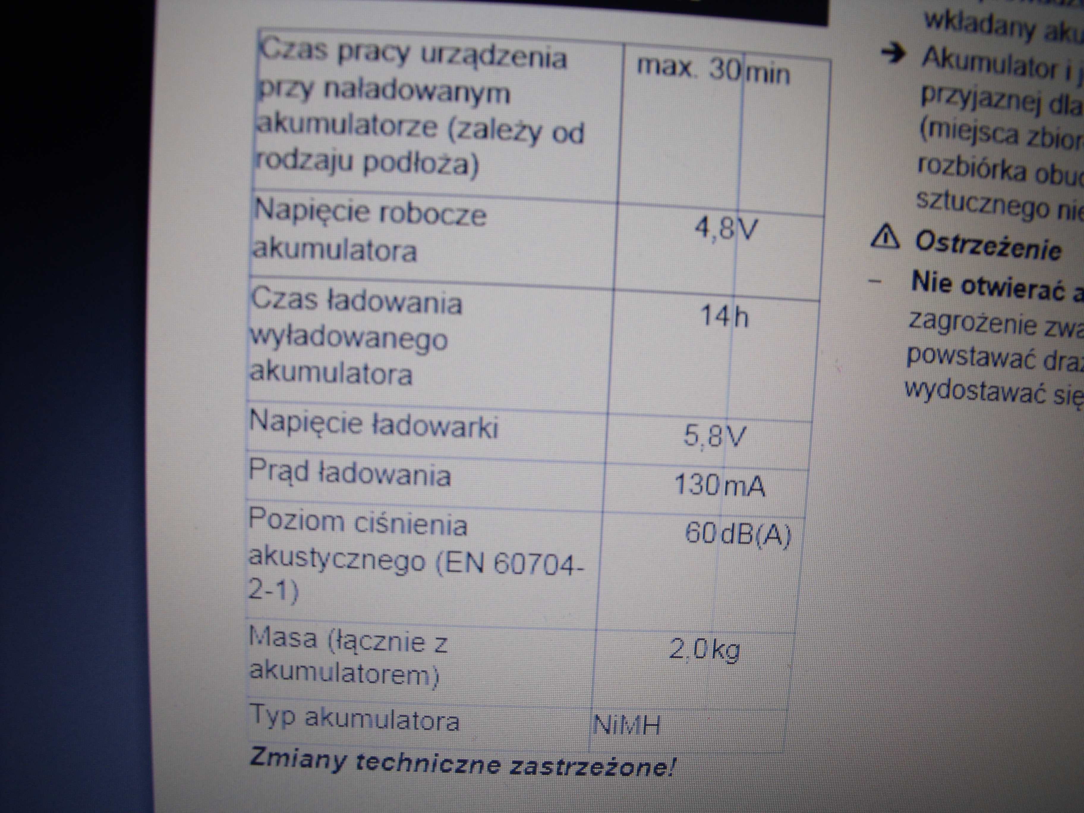

    Posiadam odkurzacz karcher k55 plus na akumulator do ładowania, niestety ładowarka się gdzieś zapodziała i teraz mam problem z naładowaniem tego akumulatora.Zdjęcia przedstawiają o co mi chodzi i pytanie zasadnicze jaką ładowarkę kupić bo ciężko dostać taką 5.8V i na dodatek żeby ładowała prądem 120mah.Czy mogę zastosować inną np.6V o prądzie ładowania 200-300mah?.
    Jaką ładowarkę wybrać do akumulatora 4.8V 1600mAh w Karcher K55 Plus?
    A tu dane techniczne ładowarki z instrukcji obsługi
    Proszę o radę jaką ładowarkę kupić żeby nie uszkodzić akumulatorka.

    Z ładowaniem NiMh jest niby prosta sprawa. Podłączasz ją pod zasilacz o napięciu ilość ogniw * 1.8V (u Ciebie max 7.2V) z rezystorem w szeregu do ograniczenia prądu do ~0.1-0.2C (u Ciebie 160-300mA) i ładujesz przez określony czas (1.4 * pojemność[mAh] / prąd [mA]). Teoretycznie ta ładowarka o której mówisz się nada. Problem polega na tym że te wszystkie tanie zwykłe ładowarki to tylko transformator z diodami i rezystorem, który rzadko trzyma założone parametry.
    Przyjmując że ładowarka którą masz jest ok - podłącz i ładuj przez 11h. Dla pewności sprawdź co godzinę przynajmniej przy pierwszym ładowaniu czy akumulator się za nadto nie grzeje (jak będzie gorący (nie ciepły-to normalne przy ładowaniu) to odłącz...)
    Zakładam że wkrętak ma też aku ni-mh(ni-cd) 4,8V (sprawdź na wkrętaku dla pewności...)

    Jeżeli wkrętak jest na 3.8V to nie powinieneś ładować aku odkurzacza tą ładowarką. Aku 3.8V to nie jest NiMh ani NiCd (chyba że się pomyliłeś i ten aku jest 3.6V). Jest jakieś jeszcze oznaczenie tego aku (Li-Pol, Li-Yon itp?) Pakiet 4.8V NiMh ładujesz max do ~5.8V...

    Ogniwo NiCd i NiMh ma 1.2V znamionowo. Przy pełnym prawidłowym naładowaniu ma 1.45V. Maksymalnie może mieć 1.8V (odcięcie krytyczne w ładowarkach).
    3.6V to 3 ogniwa :). W takim układzie możesz ładować tą ładowarką aku 4.8V. Po 11h sprawdź jak jest naładowany. Jeśli ma 5.8V to ok. Jeśli mniej i był chłodny to znaczy że możesz go jeszcze trochę podładować...

    jeszcze dwa pytanka dlaczego przy doborze zasilacza mnożysz ilość ogniw razy 1.8v i dlaczego przy czasie ładowania mnożysz 1.4V a nie 1.2V co by wynikało wtedy,że akumulator ma się ładować 14,7godz.
  • #11 13728261
    kuuczoo
    Posty: 657
    Pomógł: 96
    Ocena: 86
    1.8V już wyjaśniłem. Od tego zależy jaki max zasilacz/ładowarkę "bezpiecznie" możesz podłączyć.
    Przy liczeniu czasu jest stała 1.4 i tyle :) Tak po prostu jest (coś tam z logarytmów to wychodzi, ale już nie pamiętam dokładnie...).
