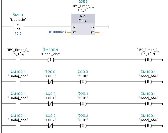

    Ale teraz mam jeszcze (kolejne) pytanko o program. Jest sobie programik:
    (zdjęcie w załączniku)
    Ma działać tak: gdy wartość "Napięcie" przekracza 70V przez czas 10 sek, to ma się zapalić bit "Dodaj_obc". I tak się dzieje. Jak zapali się bit "Dodaj_obc" to ma się włączyć wyjście - OUT0 gdy nie było żadnego, OUT1 gdy wcześniej było tylko OUT0, lub OUT2 gdy wcześniej było zapalone OUT0 i OUT1. Ale tak się nie dzieje, nie ma zapalonego żadnego, i na raz zapalają się wszystkie trzy. Dlaczego? Gdzie błąd?

    W ten sposób nie resetujesz TON'a i na IN jest stan wysoki zawsze, gdy przekroczone napięcie. Dlatego co skan ustawia Ci kolejne wyjścia.
    Nie do końca rozumiem zamiar, ale spróbuj użyć TONR.

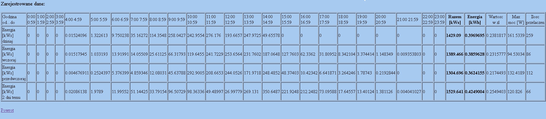

    Bardzo ładnie to www działa. W załączniku (co prawda jako jpg) tabelka, co się wyświetla po www, która sama się aktualizuje. W tabeli doba podzielona jest na godziny, i z każdej godziny wyświetlana jest energia, a na końcu suma energii, jaką w danym dniu wyprodukowały panele (moc znamionowa paneli to 160W). Jedyne co mi tylko brakuje, to wykres napięcia, jakie dają panele. Ale przypuszczam, aby wykres miał sens (próbkowanie myślę raz na 10 sek., nie rzadziej) to potrzebuję jakiś program OPC? Do monitorowania (wyświetlenia) przebiegu jednej zmiennej jest coś prostego, czy i tak muszę nauczyć się obsługi kombajnu wincc aby to zrobić?
