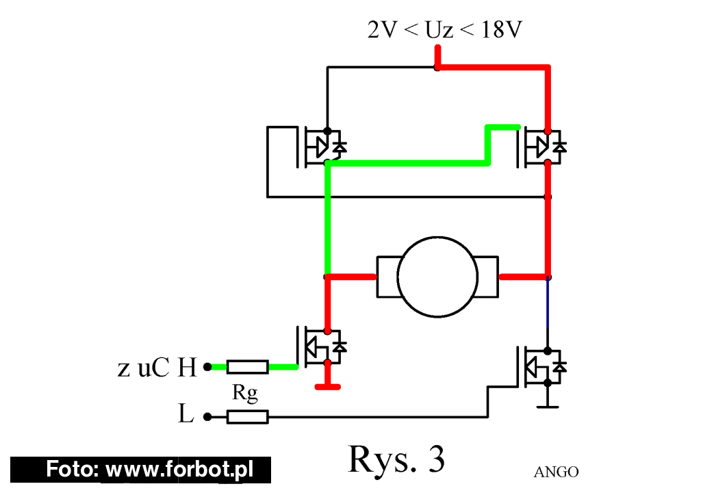

    Znalazłem coś takiego na MOS-ach. Czy wyjście L i H mam po prostu podłączyć do wyjścia układu radiowego Nikko?
    Jak zasilić większy silnik 12V 60W w aucie RC z układem Nikko?

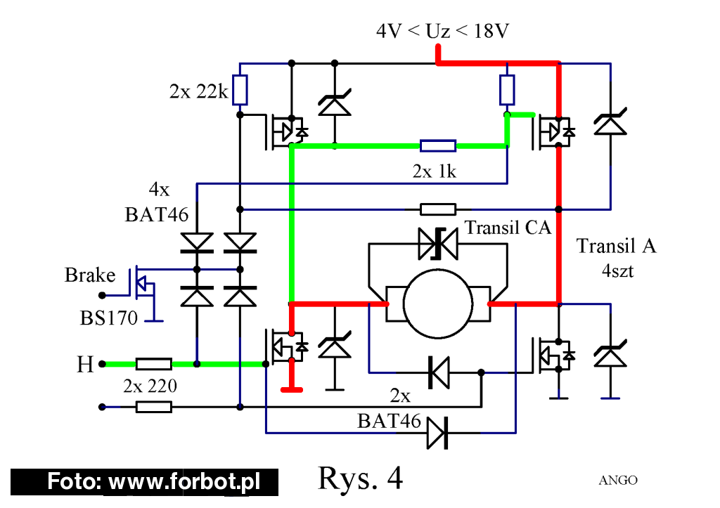

    A taki?
    Proszę o odpowiedź na poprzednie pytanie, na elektronice znam się tyle, że potrafię złożyć TDA 7294. Czy taki mostek H wystarczy podłączyć bezpośrednio do układu radiowego Nikko i będzie on już działającym lustrem prądowym dla silnika?.

    Ten na lucas jest fajny ale nie potrzebuje tylu funkcji. Potrzebuje tylko sterowania Lewo, prawo na wyższym napięciu i prądzie.
