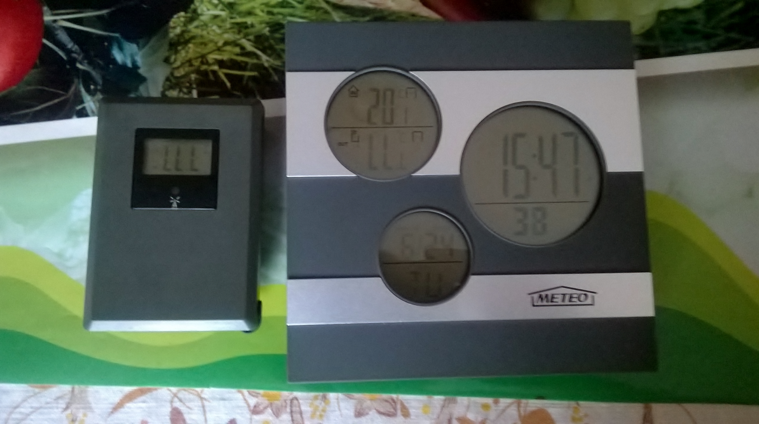

    Kupiłem w hipermarkecie stację pogodową , która działała prawidłowo ,
    pokazując temperaturę na zewnątrz i wewnątrz domu .
    Od tygodnia zewnętrzny termometr pokazuje LL.l zamiast temperatury .
    Wymiana baterii w nim nie pomogła .
    Co może być przyczyną takiego stanu rzeczy i czy da radę to naprawić :?:
    Z góry dzięki za porady :D

    To chyba może być przekroczenie zakresu w dół. Być może element mierzący temperaturę uległ uszkodzeniu.

    Nie pamiętam dokładnie nazwy tego zestawu pogodowego , ale kupiłem go w auchanie za 50 zł . A wygląda tak jak na dołączonej fotce .
    Widać , że część zewnętrza przekazuje do czi wewnętrznej tylko LL.L :cry: Elektroniczny termometr pokazuje LL.l zamiast temperatury .

    To jest problem z czujnikiem temperatury. Sprawdź co ją mierzy. Może jest zimny lut na tym elemencie.

    Mam ten sam problem, mianowicie czujnik pokazuje LL.L, natomiast dziś włożyłem go do zamrażarki i zaczął pokazywać prawidłową temp. ujemną. Po wyjęciu czujnik wraca spowrotem do LL.L
  • #7 17257948
    mody888
    Posty: 5
    Ocena: 7
    Jako, że nikt nie dał odpowiedzi po rozwiązaniu problemu, będę ten pierwszy. W moim przypadku nie pomogło żadne resetowanie itp. Po rozebraniu czujnika nie było widać żadnych oznak zużycia. Przy rozbieraniu urwał mi się czarny kabelek zasilający diodę, przylutowałem go, przy okazji przelutowałem wszystkie kabelki na płytce, poza tymi idącymi od baterii i moim oczom ukazał się widok pokazującego w końcu temp. na stacji pogodowej :D

    To jednak był zimny lut lub mikro zwarcie. Lutowanie pomogło.

    Niestety nie pomogło. Było dobrze przez chwilę i znów mam na wyświetlaczu LL.L. Tym razem żadne lutowanie nie pomaga. W zamrażarce normalnie działa i pokazuje temperatury ujemną, a tylko wyciągnę do ciepłego zaraz zmienia się na LL.L

    A jaki element odpowiada za pomiar? Ma to jakieś oznaczenie?

    Za pomiar odpowiada termistor. Został zamieniony z tym ze stacji pogodowej i na niej pokazuje normalnie jak jeden, tak i drugi termistor. Oznaczeń żadnych nie widziałem
