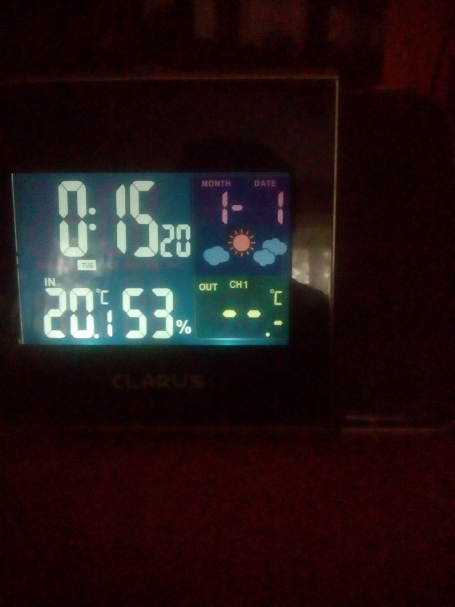

    Witam wszystkich, potrzebuję pomocy ze stacją pogodową.
    Czujnik zewnętrzy kiedyś spadł kilka razy i przestało wskazywać zewnętrzną temp.
    Rozebrałem czujnik , wylutowałem ma ok. 41 k odwrotnie czasami nawet 44k
    W sklepie polecili mi kupić 100k , niestety , raz tylko pokazało temp. ok 2st. niższą ale cały czas dioda połączeniowa świeci ciągle ! Nie miga jak baza wysyła sygnał !
    I teraz brak wskazań temp.

    Zapomniałem dodać ....polecili w sklepie 100k , bo nie mieli ! Hurtownia , 27k lub 100k
    Skoro czujnik był wlutowany i wykazywał parametry elektryczne, to w jakim celu go wymieniać? Tym bardziej że nie wiadomo jakiego rodzaju jest to czujnik. W tego typu konstrukcjach co raz rzadziej stosuje się zwykłe termistory NTC. Czy wymontowany element posiadał jakiś opis? Rozumiem, że zewnętrzny czujnik jako całość jest radiowym czujnikiem stacji pogodowej?

    Wylutowałem, ponieważ nie wskazywał nic, na bazie . Tak bezprzewodowy...ten stary czasami oszukiwał o -7st, czasami nie łączył się z bazą wcale...
    A ten nowy ma ok 90k , dioda w czujniku świeci ciągle, temp. nie przekazuje do bazy...

    Napisałem oddzielnie, powielam do Ciebie...wylutowałem ponieważ oszukiwał czasami o -7st, ale przeważnie nie przekazywał temp. do bazy wcale !
    Myślałem, że to będzie prostsze, kupić taki sam - wymienić i po sprawie...ale jednak nie.
    a napisałeś
    To że brak jest transmisji radiowej to jedno, a błędny pomiar to drugie. Czasem błędne umiejscowienie czujnika znacznie czulszego od zwykłych termometrów wpływa na takie przekłamania-przykładowo przechłodzona ściana budynku, ruch powietrza -przeciąg.
    Czyli co, obecnie ewidentnie masz brak połączenia radiowego, bo jak poprawnie według instrukcji jest ono sygnalizowane?
    Wykonaj fotografię kompletnego czujnika zewnętrznego-całej elektroniki.
