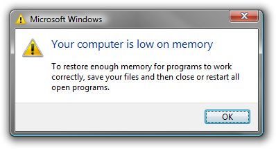

    Chodzi mi mianowicie o problemy pojawiające się w nieoczekiwanym momencie grania w MTA (Multi Theft Auto).
    Podczas gry, w różnych momentach (najczęściej po godzinie, ale też po dwóch) pojawia się całkowicie czarny ekran, w tej samej rozdzielczości co gra.
    Oczywiście poza tym, że grę wyrzuca i wyłącza - wszystko działa, można sterować komputerem, włączyć muzykę, a także uśpić system.
    Ogólnie objaw jest taki sam, jak odłączenie kabla od monitora. Wszystko działa poza obrazem.

    Dodatkowym problemem jest komunikat podczas gry o małej ilości pamięci wirtualnej, którą wyłączyłem, aby komputer szybciej działał podczas gry (około 20 FPS więcej).

    Już chyba wiem, co się dzieje.
    Sytuacja wygląda tak.
    Świeżo po włączeniu gry użycie pamięci RAM wynosi 1,47 GB.
    W czasie grania, w miarę ładowania i zwiedzania mapy jej użycie wzrasta.
    W krytycznym momencie, kiedy jej użycie dojdzie do 1,79 GB sterownik się zawiesza na około minutę, po czym odzyskuje sprawność.
    Po odzyskaniu tejże sprawności użycie RAM spada do 1,70 GB.
    I możemy pograć chwilkę. Potem totalna zwiecha gry.
    Oto co ujrzałem, po zatrzymaniu procesu aplikacji:
    Intel GM45 - Czarny ekran w nieoczekiwanym momencie
    (Zdjęcie szerokie, bo ekran rozszerzony)
    Dodatkowo mam pytanie: zainstalować sterowniki Royal BNA Drivers?
    Dodam, że na nich gra jest wydaniejsza.

    Dzięki, po włączeniu pamięci wirtualnej i zaktualizowaniu sterowników wszystko działa.
    Ilość procesów zmniejszyłem do 39.
