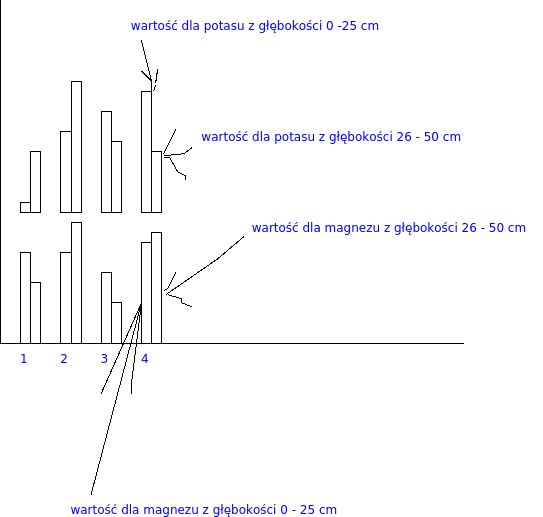

    Witam Panów i Panie,
    męczę się już 2 dni z wykresem. Otóż muszę stworzyć taki wykres:/
    Excel 2007 - jak stworzyć wykres 3D z kolumnami w oddali?
    Edytuj
    Niestety nie wiem jak, proszę o pomoc:)
    Oczywiście najlepiej jakby te kolumny z tyłu sprawiały wrażenie "w oddali", ale prosze o wszelką pomoc:)

    To znaczy to ma wszystko znajdować się na 1 wykresie:/, tak, że 1 słupek "z przodu" to magnez na 1 głębokości, drugi słupek to magnez na drugiej głębokości (inne kolory). A "z tyłu" ma być tak samo, tyle że potas. Na osi Y ma być zawartość, a na X numery próbek (do 16).

    Zrozumiałem, że z przodu ma być magnez, a z tyłu potas.
    A dalej, to w dalszym ciągu niejasne - czy na pierwszym planie (dla magnezu) ma być kolejność: najpierw wszystkie 16 punktów dla pierwszej głębokości, potem 16 punktów dla drugiej głębokości, czy na przemian: pierwszy punkt obie głębokości, drugi punkt obie głębokości itd. Tak czy siak na osi x będzie 32 punkty.
    I teraz gdzie ma być ta przerwa - w wariancie I to jasne - między głębokościami, a w wariancie II - nie wiem (być może pytanie bezprzedmiotowe, jeśli ma być wariant I).
  • #7 13738663
    celkack
    Posty: 11
    To znaczy to musi być na przemian bo chodzi o 2 głębokości z 1 dołka pobierane (gleba), czyli pierwszy słupek dla wartości z głębokości 0 - 25 cm, a drugi słupek ma dotyczyć wartości z głębokości 26 - 50 cm
    tak tak, przerwa ma być właśnie po 2 słupkach (głębokości mniejszej i większej):)

    Wiem, ze to ciężko jest tak na sucho tłumaczyć, może to pomoże
    Edytuj
    i tak wartość dla magnezu z głębokości 0 - 25 cm= 120,7
    wartość dla magnezu z głębokości 26 - 50 cm= 154,8
    wartość dla potasu z głębokości do 25 cm= 5,44
    a wartość dla potasu z głębokości do 60 cm= 5,99

    Wyszło mi coś takiego jak w załączniku.
    Wartości dla potasu musiałem pomnożyć przez 10, bo są dużo mniejsze niż te dla magnezu i nic by nie było widać. Niestety nie umiem zróżnicować kolorami słupków dla mniejszej i większej głębokości (chyba się nie da), chyba, że te słupki byłyby cofnięte (czyli byłyby cztery "warstwy" słupków zamiast dwóch).
    Szczegóły wykresu można poprawić przez formatowanie.
    Uwaga: Jeżeli wykres nie wyświetla się prawidłowo (zdarzało mi się to podczas pracy przy nim) należy myszką zaznaczyć serię danych na wykresie (obojętne ktorą), kliknąć w pasek formuły (tam będzie formuła serii wykresu) i nacisnąć Enter lub myszką znak akceptacji. Wtedy wykres się odświeży i wszystko powinno być OK.
