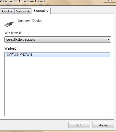

    safbot1st napisał:
    steeowaty napisał:
    pół roku temu kierownica działała.
    Jak widać już nie.
    steeowaty napisał:
    Napisana jest informacja, że nie rozpoznano urządzenia.
    Wklej screena co się dokładnie pokazuje na ekranie po podłączeniu i co się pokazuje w managerze urządz.
    Proszę oto screeny.
    http://scr.hu/19ii/sgtmh
    http://scr.hu/19ii/umhdi
    http://scr.hu/19ii/1zo5c

    Patrzę na objaw ze screena:
    Taki dymek wyświetla się kiedy spalony jest kontroler USB w urządzeniu.
    No nic, wykonaj instalację sterownika przez wymuszenie zgodnie z:
    https://www.elektroda.pl/rtvforum/topic1228905.html

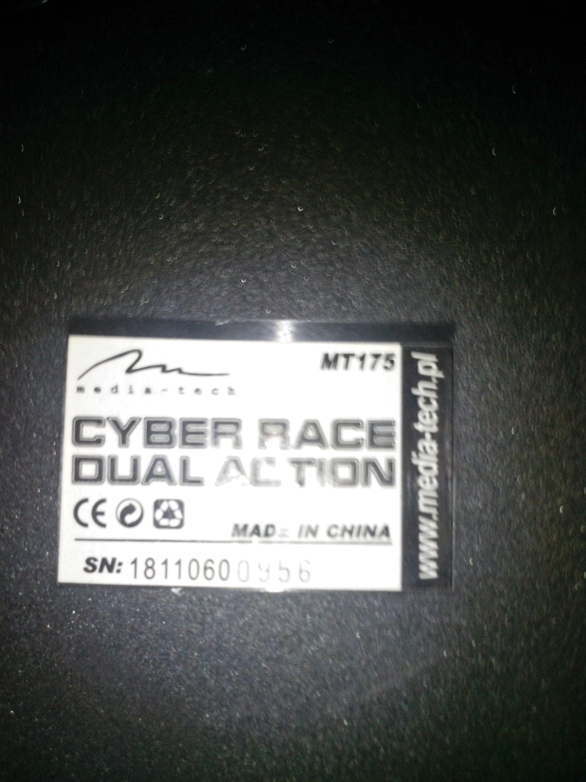

  • #10 13737256
    safbot1st
    Posty: 21951
    Pomógł: 2719
    Ocena: 1583
    Ha ha, ja chciałem foto nalepki zasilacza nie foto pudła od kierownicy.
    Na 95% uszkodzony kontroler usb w kierownicy.

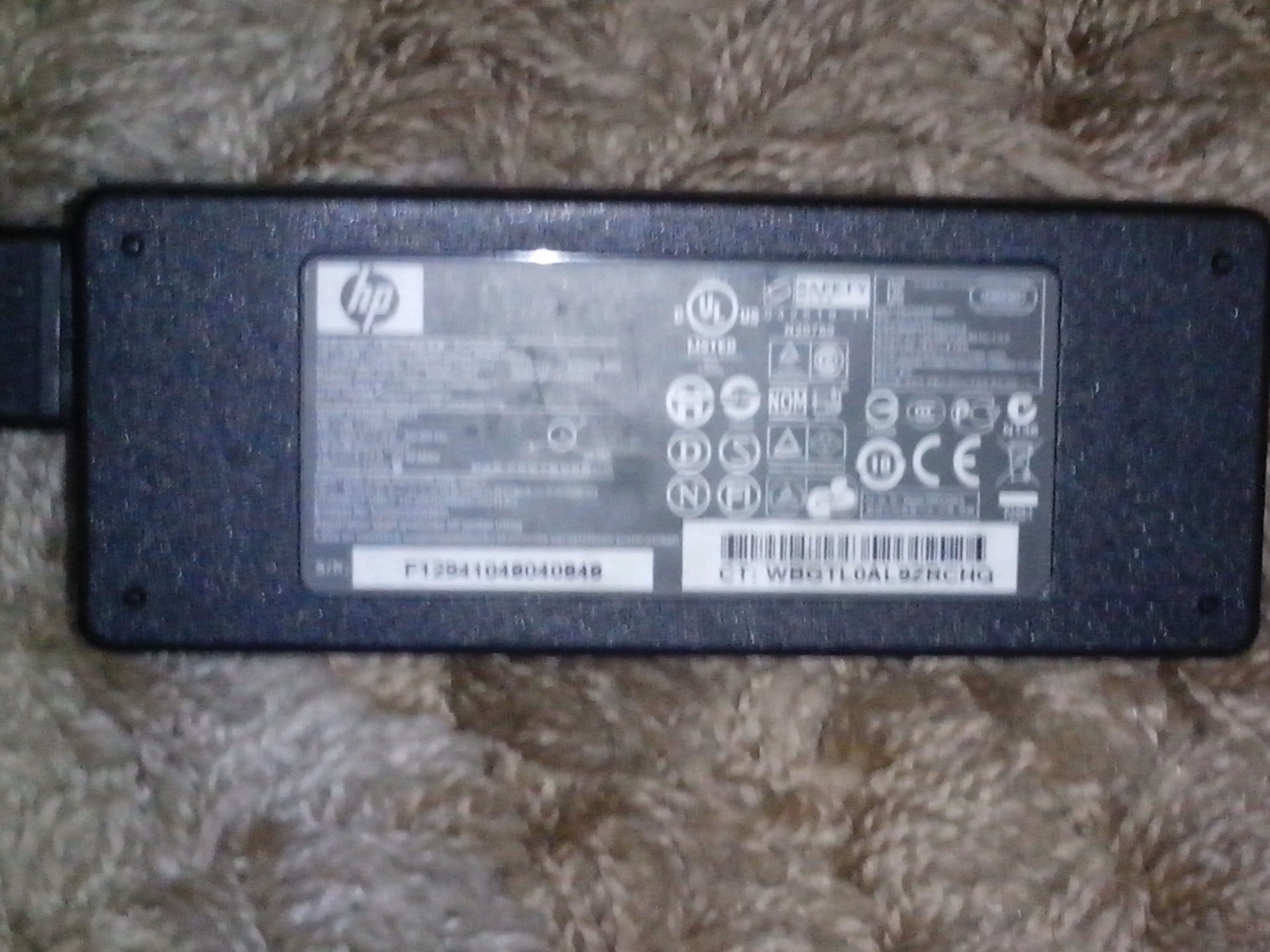

  • #12 13737447
    safbot1st
    Posty: 21951
    Pomógł: 2719
    Ocena: 1583
    Bardzo fajna nalepka.
    safbot1st napisał:
    Podaj model zasilacza.
    safbot1st napisał:
    Wklej foto naklejki.
    Chodzi o naklejkę na zasilaczu od komputera.
    ps. Rozumiem, kolegi zdenerwowanie - sam bym się wkurzył jakby mi padł kontroler w zupełnie sprawnej kierownicy.
    Liczę jeszcze na to, że usb podaje za niskie natężenie prądu.
    Ile ta kierownica może potrzebować miliamper?

  • #16 13738263
    safbot1st
    Posty: 21951
    Pomógł: 2719
    Ocena: 1583
    OMG, teraz się dowiedzałem, ze autor ma laptopa.
    Cały czas myślałem o stacjonarce! :(
    Spróbować kierownicę w komputerze stacjonarnym.
    Laptop może nie mieć siły jej zasilać.
