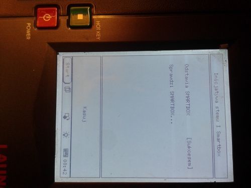

    Na początek zaznaczam że jest to launch x431 oryginalny kupiony od polskiego
    przedstawiciela w Bydgoszczy.
    Do uszkodzenia doszło w czasie diagnozy Hondy civic 2007r.
    W trakcie kręcenia rozrusznikiem padł akumulator auta, od tamtej pory taster po wybraniu marki auta wyświetlacz pozostaje na funkcj sprawdzenia smartboxa.
    Miał już może ktoś podobny przypadek z tym sprzętem?
    Dołączam zdjęcie obrazu na którym x431 się zawiesza.

    Dzwoniłem do Launch polska, serwis polega na wysyłce testera do niemczech do naprawy.
    Według moich pomiarów uszkodzeniu uległa płytka smartboxa która nie zgłasza sie po linii
    rxd,txd. Cena płytki smartboxa około 300$.
