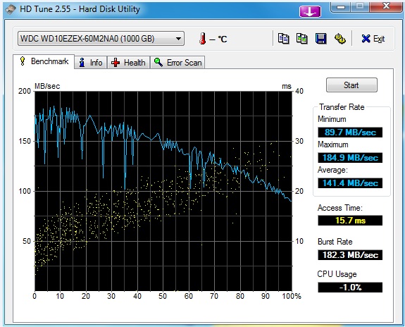

    Wybór cichego i szybkiego dysku HDD 1TB 7200rpm do PC z i5-2500k
    Tak to wygląda, wszystko ok?
    Może jak zadzwonię do Agito to mi wymienią? :D

    Wyniki dysku w normie, zrób kilka testów równolegle i porównaj wyniki - jeśli będą zbliżone, to wszystko w porządku. Kabel SATA profilaktycznie możesz wymienić, im krótszy tym lepszy.

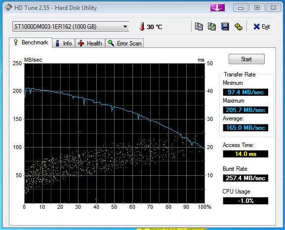

    A więc tak. Zmiana z WD10EZEX jak najbardziej słuszna, bynajmniej jeśli chodzi o działanie dysku, nie chrobocze, nie buczy, dodatkowo mam wrażenie, że jest trochę szybszy no i benchmark w HD Tune też wygląda lepiej - nie mówię o max zapisie, ale o stabilności dysku.
    Sami zobaczcie.

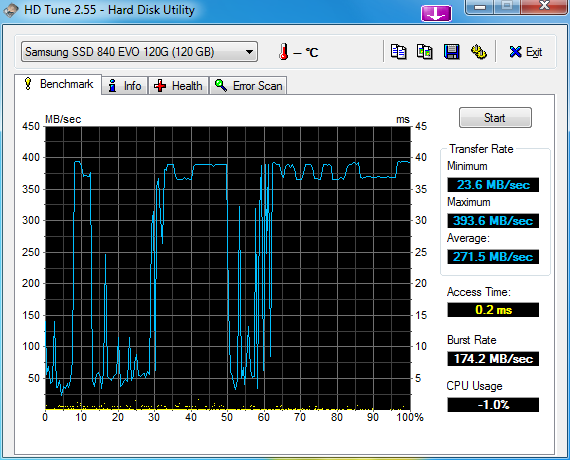

    Edit:
    Panowie dziś postanowiłem przetestować mojego SSD programem HDTune i szok. Sami zobaczcie na załączonym obrazku. O co chodzi? Spadki katastrofalne. Jeszcze miesiąc temu nie było mowy o jakimkolwiek spadku. Podczas pracy jest to prawie niewyczuwalne, aczkolwiek system też mam wrażenie, że ładuje się jednak jakieś 2 sekundy dłużej, niż wcześniej.
  • #27 14203692
    kubek1616
    Posty: 463
    Ocena: 25
    Tak jest !!
    Program Samsung SSD Performance Restoration załatwił sprawę !
    Dzięki wielkie ;)
