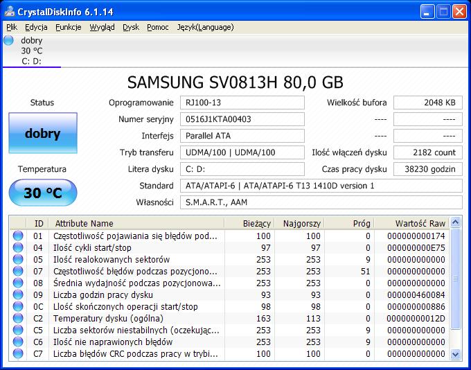

    Sprawdź na płycie głównej, czy nie masz już uszkodzonych kondensatorów.
    Daj zrzut z CristalDiskInfo - sprawdzę, jakie obecnie parametry ma SMART dysku twardego.

    screen
    Msi 6702 - Sterowniki USB do myszki PLANO MT1091B nie działają

    swiercm
    Moderator na urlopie...
    Posty: 18308
    Pomógł: 1216
    Ocena: 550
    Rozciągnij to okno z CDI i wklej ponownie.
    Już widać, że dysk ma problemy z powierzchnią, choć jeszcze w dopuszczalnym zakresie (parametr 01) - powinien być na zero lub nieznacznie kilka jednostek wyżej.
