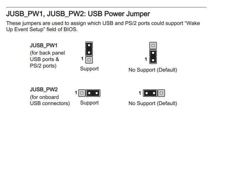

    Witam. Mój problem polega na tym że myszka bezprzewodowa działa mi tylko w jednym porcie usb, co ciekawe jest to port na panelu frontowym. Mysz nie działa na wszystkich tylnych portach, ale np. pendrive już działa. Ostatnio instalowałem Windowsa 7 64 bit. Wszystkie sterowniki aktualne. W BIOSIE nic nie przestawiałem. Jedyną rzecz którą robiłem przed instalacją to konwertowanie tabeli partycji z GPC na MBR. Przed przeinstalowaniem Windowsa wszystko działało prawidłowo.

    Próbował kolega te zworki przełączać na płycie?
    Myszka bezprzewodowa działa tylko w jednym porcie USB po instalacji Windows 7

    Dzisiaj podłączyłem myszkę jeszcze raz do usb 2.0 na pylnym panelu i o dziwo działa. Jest tylko jeszcze jeden problem. Kiedy podepnę np. pendrive do portu który leży obok podłączonej myszki, mysz zaczyna strasznie lagować i zacinać. Zaczyna mi się wydawać że te wszystkie problemy to wina uszkodzonej płyty głównej. Kupiłem ją nową jakieś 2 miesiące temu. Kiedy z nową płytą główną uruchomiłem instalator windowsa myszka zaczęła zacinać. Dodam że wcześniej ponad rok działała bezproblemowo na innym komputerze.

    Przetestować, czy myszka działa prawidłowo na innym komputerze.
    Bardzo dziwi mnie, że w biosie nie ma kolega żadnych ustawień odnośnie usb - czyżby potraktowane "po macoszemu"?
    Możliwe. Zasilacz ma kolega markowy ale "średniak".
    Można jeszcze pokusić się o podmiankę zasilacza na lepszy - na próbę.
  • #15 13728238
    jakubx20
    Posty: 51
    Myszka w innych komputerach działa prawidłowo. Na innym zasilaczu dzieje się to samo. Jedynym rozwiązaniem będzie chyba zmiana płyty głównej.
