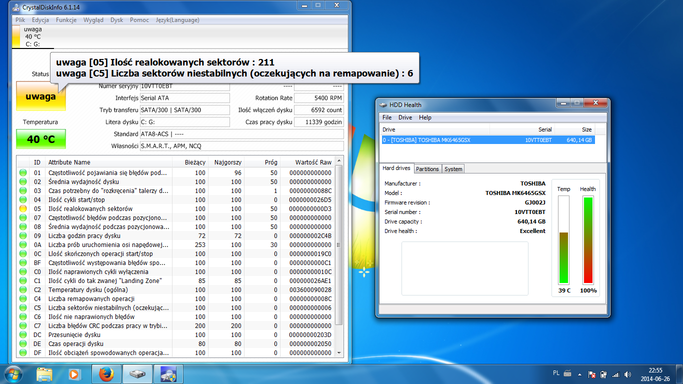

    Skanowałem Memtestem i żadnych błędów pamięci nie wykryło.
    Za to dysk już taki święty nie jest oto scren:

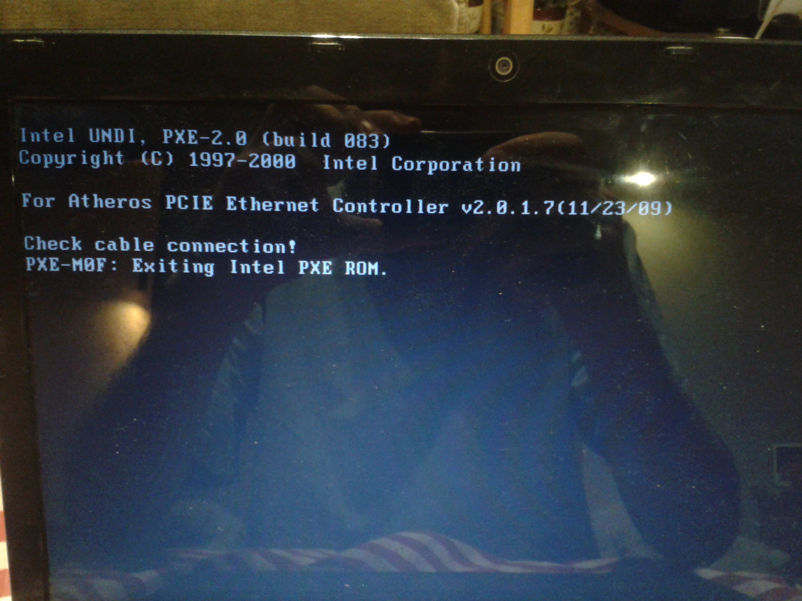

    Od dzisiaj podczas startu komputera pojawia się następujący komunikat:
    BIOS wyłączanie się komputera przy próbie postawienia systemu
    Wydaje mi się że jest to informacja o odłączeniu karty sieciowej (internet mi działa)
    Przed wystąpieniem tego komunikatu przy wykonywaniu czegoś w BIOSIE laptop i tak się wyłączał.

    Rozglądał bym się za nowym HDD.
    Można jeszcze przeprowadzić procedurę naprawczą jednak na (05) nie pomoże - https://www.elektroda.pl/rtvforum/topic1550200.html
    Natomiast 211 realokowanych sektorów to zbyt duże niebezpieczeństwo dla poprawnego działania, można sprawdzić gwarancję.

    Ewidentne uszkodzenie dysku to jedno.
    211 realokowanych sektorów dyskwalifikuje ten dysk z dalszego użytku.
    Do tego atrybut BF - 0000000000C1 = 193 sugeruje, że laptop jest po upadku.
    Dopatrywałbym się uszkodzenia mechanicznego. Należy przeprowadzić pełną diagnostykę płyty.
    Kiedy układ chłodzenia był konserwowany ?
