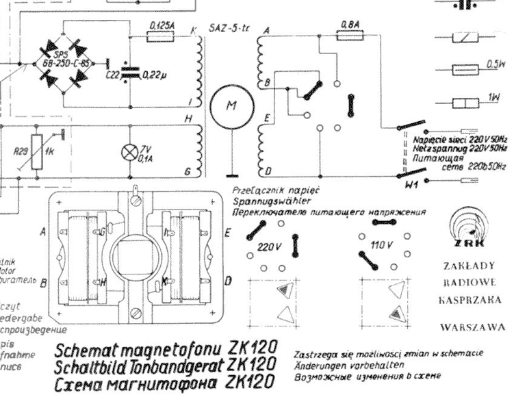

    Cewki silnika magnetofonu ZK120, są jednocześnie uzwojeniami transformatora sieciowego zasilającego cały układ elektroniczny ( taki silnik-transformator). Każda cewka silnika składa się z 2 uzwojeń i jedno z nich należy do strony wtórnej transformatora i w tych obwodach sprawdź i poszukuj uszkodzeń.
    Do pomocy załączam Ci rys: ZK 120 - magnetofon szpulowy, cisza po rozebraniu i złożeniu

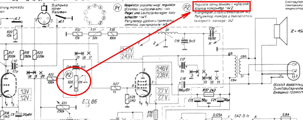

    Na tej stronie internetowej znajduje się schemat magnetofonu ZK 120 na polskim, niemieckim i rosyjskim. https://obrazki.elektroda.pl/7401949200_1389535458.gif Sprawdź zdatność do użytku potencjometra Р2-regulator barwy dźwięku i wyłącznik stopnia koncowego.Sprawdź anodowe napięcie na wyjściu mostku i na anodach lamp według schematu. Jeśli napięcie odpowiada schematu włącz magnetofon na odczyt i dotykaj końcem śrubokręta do siatek S1 lamp, przy sprawnej kaskadzie w głośniku powinien być dźwięk z częstością 50hz.Najhuczny dźwięk będzie z pierwszej lampy, a sam cichych z lampy wyjściowego stopnia.I jak rekomendował już kolega TELEWIZOREK 52 popatrz czy nie zaszkodziłeś czego przy pracy.

    A moja nie jest słuszna? Należy zaczynać od łatwiejszych do zlokalizowania usterek!
    Ten wyłącznik zwiera praktycznie S 1 lampy głośnikowej do masy. Lekkie "puknięcie" może być spowodowane przez zmianę napięcia anodowego.
