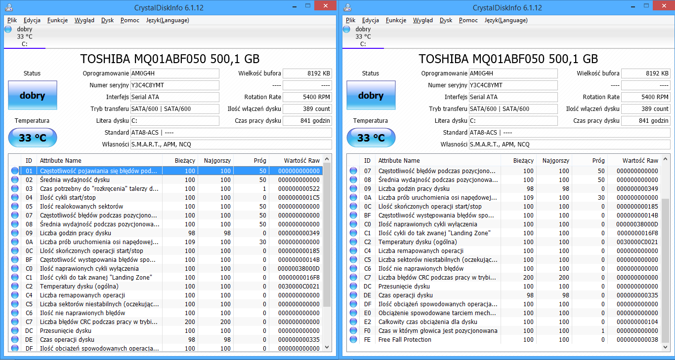

    TAK.
    Po to jest parametr BF w SMART aby zliczać wstrząsy.

    Duże BF, zmień w ustawieniach RAW na DEC, będzie łatwiej.
    Czyli HDD rejestruje wstrząsy, a to oznacza że albo kopanie w stół, albo głośniki mu przeszkadzają. ;-)

    Źle patrzysz. Masz bardzo wysoki BF. Patrz na RAW. Efekt jest.;)
    Subwoofer powinien stać na podłodze. Od zawsze to wiadomo.;)

    Jakakolwiek wartość wskazuje na problem, więc nie trzeba zmieniać HEX na DEC. Już widać, że jest wykrywany wstrząs dysku podczas pracy.
    I nie "jeździj" Lapkiem po stole.
    SMART poza tym przyzwoity.

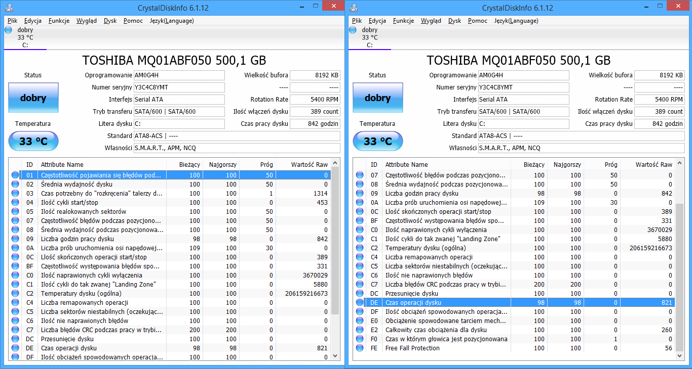

    Smart przyzwoity bo laptop ma 3 miesiące
    Mam dysk pół roku i BF ma 3... Z mojej głupoty. Ty masz BF 331 w 3 miesiące. Masz odnośnik.

    To akurat łatwo sprawdzisz, odczytujesz obecny BF, robisz testy z CD i sprawdzasz znów BF.
    Z reguły nie mają wpływu.
