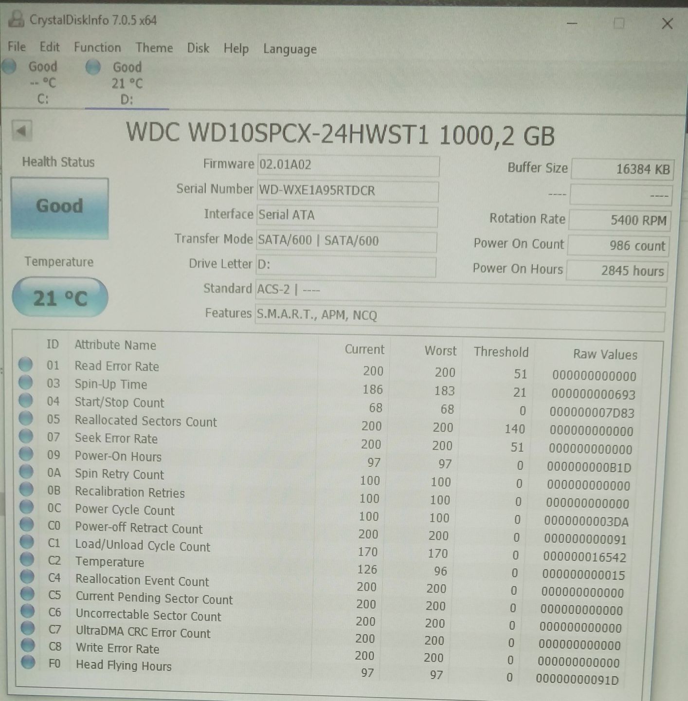

    Od jakiegoś czasu dysk w moim laptopie zaczął wydawać dziwne dźwięki(jakby rozkręcał talerze) . Ponadto czasami miewa chwilowe przycięcia. Jak wam się wydaje, długo jeszcze na nim pociągnę?
    Sprawdzałem go różnymi testami, nie wykryło bad sektorów. Jedyne co mnie niepokoi to wysoki reallocated sectors count oraz seek errors rate.
    Dysk twardy w laptopie wydaje dziwne dźwięki i ma wysokie wartości SMART Dysk twardy w laptopie wydaje dziwne dźwięki i ma wysokie wartości SMART
    Dźwięk Dysku(LINK)

    Klikanie to parkowanie głowicy.
    SMART nie pokazuje niczego niepokojącego. (Na przyszłość - aktualną wartość masz w rubryce RAW values, jak na ten moment jest 0 realokowanych sektorów).

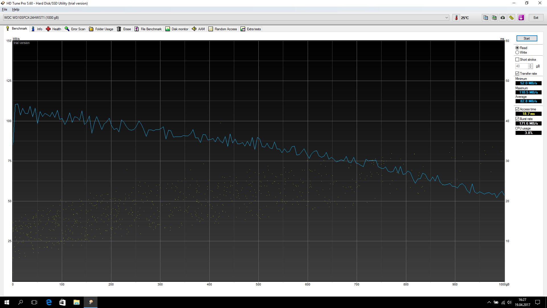

    Test w HD Tune też jest ok.

    Raczej tak, jak by dysk miał problem z odczytem lub jakiś inny to powinien być widoczny w SMART. Dyski ogólnie mają tendencję do parkowania głowic ;)
