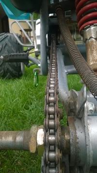

    A układu napędowego nie wymieniałeś ? (zębatki i łańcuch) ;) jeżeli nie to chyba trzeba będzie ;D
    Myślę, że trzeba będzie wymienić łożyska które trzymają ośkę w wahaczu, dziwne że jeszcze tam luzów nie ma (prawdopodobnie)

    Naciągany był łańcuch. Jakie są tego koszty?

    Ale co samego łańcucha ? To jeżeli chcesz jakiś lepszy to ok 100 zł a jeżeli zwykły to nawet w rolniczym możesz dopasować za 40 zł (ja tak zrobiłem ) Zębatka przednia to koszt nie jestem pewny ale coś około 20 zł a tylna około 30 zależy też ile zębów masz

    Luz łańcucha powinien wynosić 20mm. Sprawdź zębatki, czy kły są proste. Jeżeli tak, to nie trzeba wymieniać zębatek. Jeżeli nie wiesz, czy są jeszcze do użytku, zrób zdjęcia zębatek bez łańcucha.

    Witam, w quadzie zerwał się łańcuch na prostej drodze.
    To oznaka tego, że potrzebuje on remontu generalnego.
