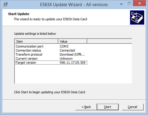

    Dostałem w swoje ręce modem huawei e5830s do którego ktoś próbował wrzucić fw dla innego modelu i modem padł w momencie restartowania urządzenia. Teraz już w ogóle nie wstaje. Teoretycznie da się go uruchomić w "Download Mode", ale na wyświetlaczu nic się nie wyświetla.
    Podczas aktualizacji FW pojawia się:
    Huawei e5830s - Jak przywrócić modem po nieudanej aktualizacji firmware?
    A po czasie:
    Próbowałem użyć Huawei Modem Flasher ale za każdym razem dostaję:
    Start Resurrect Mode
    Checking connection...OK
    Checking Download Mode...OK
    Model Found: HUAWEI EReserved
    Checking firmware compatibility...FAIL
    Parsing Firmware Files...OK
    Writing 01.bin (0x00002804)	FAIL (Ack 0x03)
    Jest jeszcze jakiś sposób aby wrzucić mu fw?
