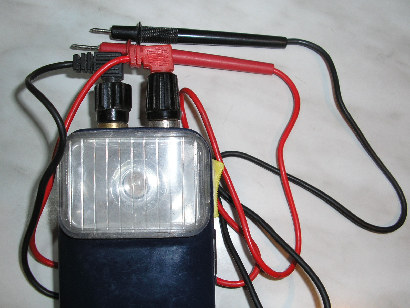

    mam problem z odnalezieniem który przewód w rozdzielnicy odpowiada znalezionemu przeze mnie przewodowi w pomieszczeniu.
    Czy istnieją jakieś urządzenia typu generator impulsów, które mogę podłączyć do przewodu w pomieszczeniu aby później w łatwy sposób odnaleźć ten przewód w rozdzielnicy? Zakładam całkowite rozłączenie prądu w czasie poszukiwań żeby nie było zakłóceń, ale przewody mam wprowadzone dość ciasno do rozdzielnicy i nie wiem czy taki generator podłączony do końca przewodu w pomieszczeniu, przy rozdzielnicy nie będzie dawał zakłóceń na inne kable?

    Takie cudo jak LKZ-700 odpada ze względu na koszt. Poza tym ja potrzebuję tylko odnaleźć który kabel w rozdzielnicy to ten który interesuje mnie w budynku. Nie potrzebuję znać jego trasy.
    Nie lokalizuję przewodów nałogowo - jest to nowa instalacja, elektryk okazał się debilem i nie wykonał dokumentacji powykonawczej, czego nie dopilnował kierownik budowy i teraz mam przewód, który nie ma zasilania, i nie wiem gdzie go podłączono w rozdzielnicy. Odległość od początku przewodu do rozdzielnicy to ok. 15 metrów.
    Szukam rozwiązania w miarę taniego (do 200 zł), które posłuży mi ewentualnie w przyszłości i z którego w łatwy sposób można skorzystać.

    Metody kolegi Bronka z rezystorami znam z praktyki. Miałem z krokodylkami i jako wtyczki. Ważne tak albo złożyć z rezystorów lub dobrać konkretnie tak by pierwsza cyfra wyniku oporu była cyfra znaczącą w numeracji "zworek rezystorów"
    Oczywiście stosowanie w instalacji bez napięcia.
    Raz założyłem wtyczkę z rezystorem i po wszystkim załączyłem pomyłkowo trochę tylko nasmrodziłem. Tania prosta metoda.
    Baterii nie stosowałem też ciekawy patent łącznie z biegunowością zapamiętam go. Najprostsze rozwiązania czasem są najlepsze.
    To najlepiej bateria 9V plus zaciski podpiąć do wtyków bananowych i podłączyć do przewody z jednej strony a drugiej szukać miernikiem na zakresie 20V całość zestawu ok 50zł tak jak kolega Bronek ci napisał.
    Oczywiście uprzednio wyłączając zasilanie.
    Miernik się przyda potem w domu a baterie zużyjesz w jakimś sprzęcie domowym i tyle.

    Ale się męczycie, ja osobiście mam takie cudo, zdejmuje napięcie i puszczam generator z tego mniejszego, a ten większy element ze szpicą przybliżam do pkt w którym szukam połączenia,
    wystarczy podłączyć (załączonymi w kpl. żabkami) jedną żyłę, choć można i 2, ale wtedy nie znamy polaryzacji, choć w instalacji 230V raczej łatwo znaleźć, jeśli nie ma szyn zbiorczych ...
