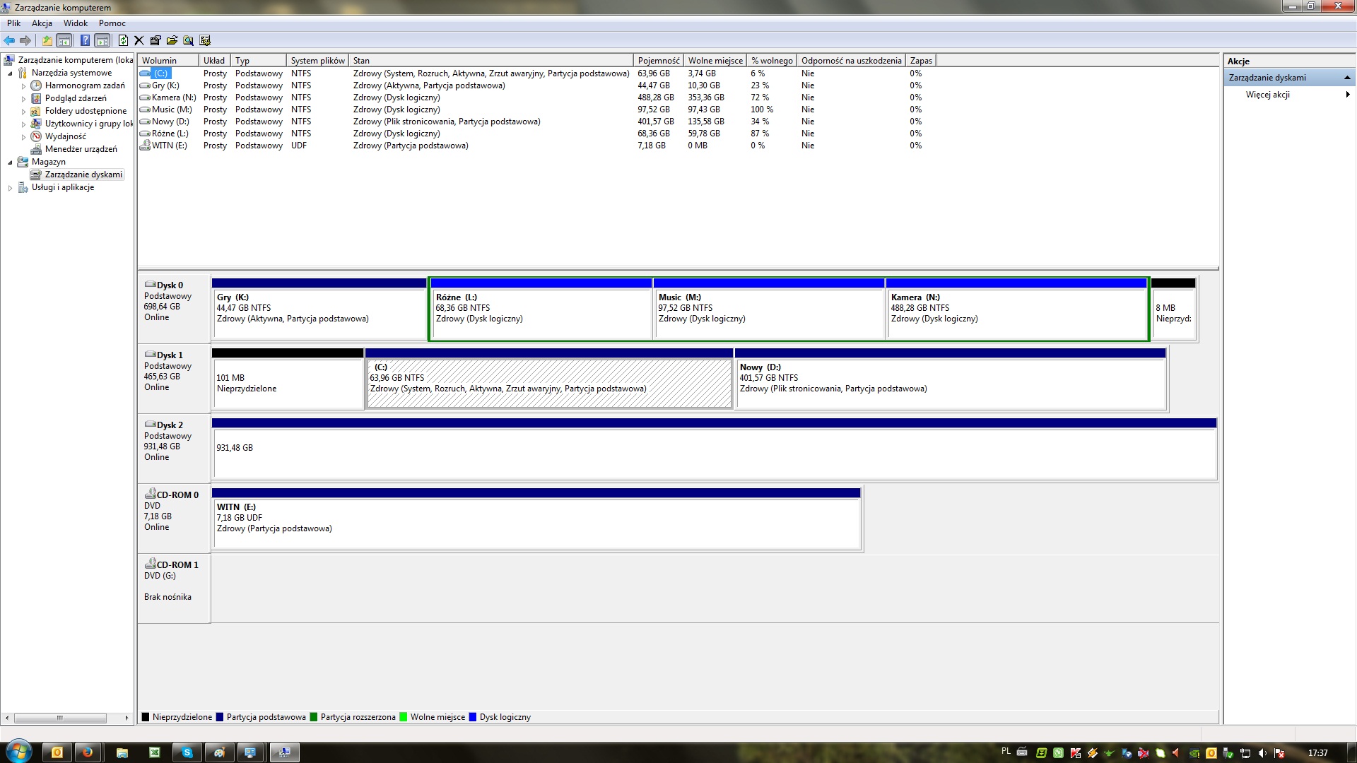

    Mam następujący problem, zakupiony dysk zewnętrzny MY Passport Ultra 1Tb jest widziany przez komputer lecz nie mam go na liście dysków. Na laptopie nie ma problemu. Po podłączeniu do laptopa dysk jest znajdowany i można go eksplorować. Próbowałem formatować, zmieniać literę dysku, podłączać do innych wejść USB lecz nic to nie pomogło. Proszę o pomoc.

    Zobacz czy masz w menadżerze urządzeń jakieś wykrzykniki.

    Cześć,
    poszedłem tym tropem. Lecz nie mam wykrzykników. WD jest tam widoczny.
    I tak dzięki za zainteresowanie :)
    • WD My Passport Ultra - Komputer widzi dysk zewnętrzny lecz go nie ma wd111.jpg (71.64 KB) Musisz być zalogowany, aby pobrać ten załącznik.

    Odświeżę ponieważ nie wiem czemu nie dokończyłem tematu. Pytałem tu i tam i kolega serwisant PC podpowiedział, że to ogólny temat dysków zewnętrznych i w dużej większości pomaga format komputera i ponowne wgranie systemu. Nie wierzyłem ale gdy wszystko zawiodło tak zrobiłem i wszystko śmiga. Dlaczego pomogło nie wiem ale ważne ,że naprawione.
    Podpowiedź dla wszystkich którzy pianę toczą gdy podpinają dysk zewnętrzny a tu lipa :bye:
