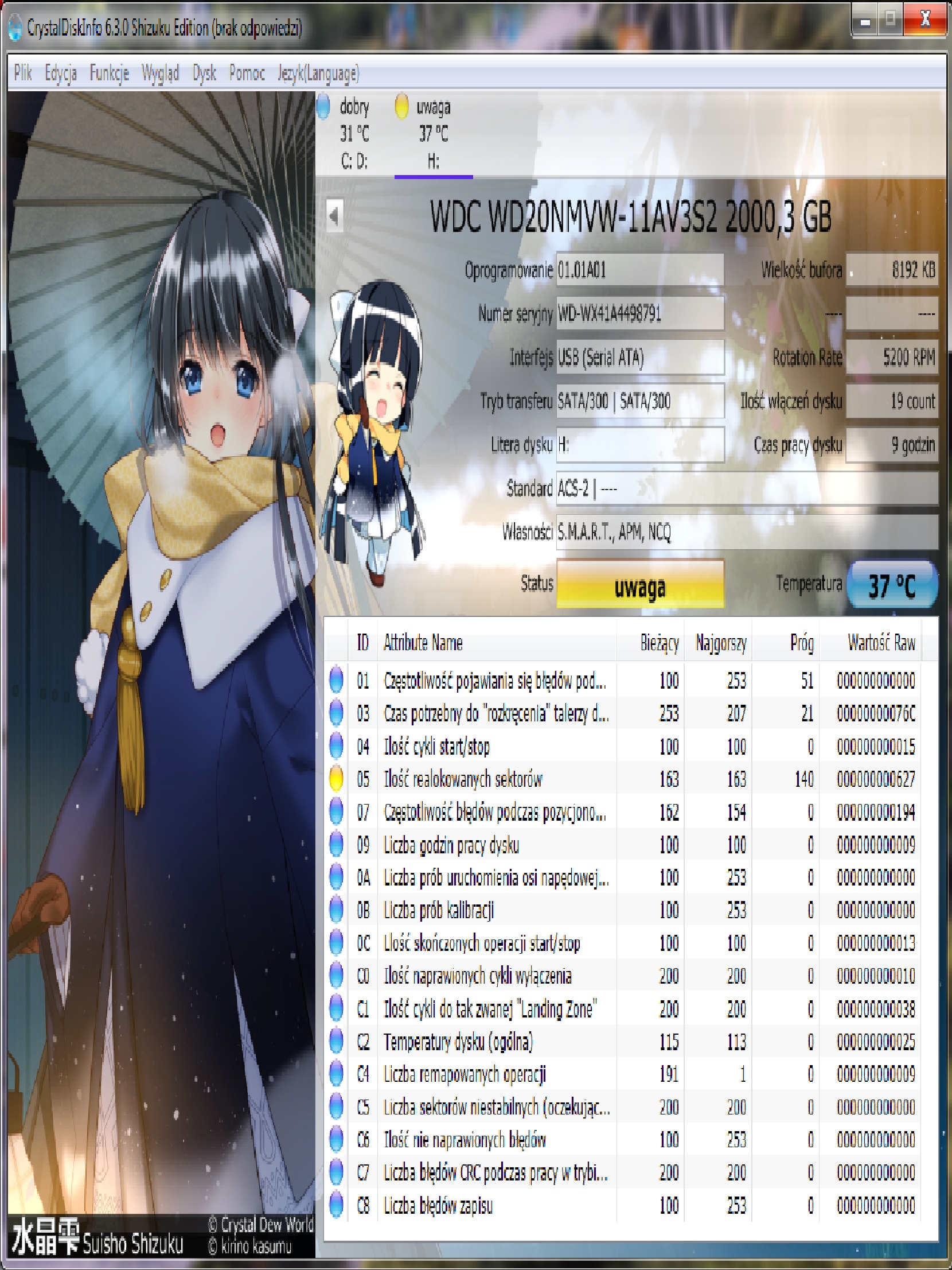

    Udało mi się sprawdzić dysk w CrystalDiskInfo. Poniżej obraz. Proszę o interpretację wyników.

    Rozumiem, że padł mój dysk, wynika z parametru 05.
    Bieżący 163
    Najgorszy 163
    Próg 140
    RAW 627 w liczbach HEX a aż 1575 w liczbach DEC
    Proszę o wyjaśnienie jak ma się parametr Bieżący i Najgorszy do Progu oraz RAW do Progu. Czy parametr Bieżący, Najgorszy i Próg jest podany zawsze w liczbach DEC, bezwzględnie na ustawienia programu?

    Patrz tylko na wartość raw dla 05 w tym przypadku. Nawet 1 realokowany sektor to uszkodzony dysk, a u ciebie jest ich 1575. Dysk należy wymienić po skopiowaniu z niego danych. Wartość bieżący spada przy wzroście liczby realokowanych sektorów, czyli wzroście wartości raw w 05. Zawsze powinna być równa wartości w kolumnie najgorszy dla tegoż atrybutu. Po spadku poniżej wartości progowej komputer zacznie wyświetlać informację, że należy wymienić dysk, a stan dysku zmieni się na zły. To co pytasz są wartości przeliczone, zawsze wyświetlane w trybie dziesiętnym, tego się nie zmienia. Zmienić można tylko wartości raw atrybutów.
