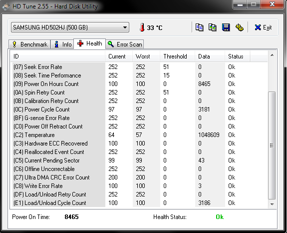

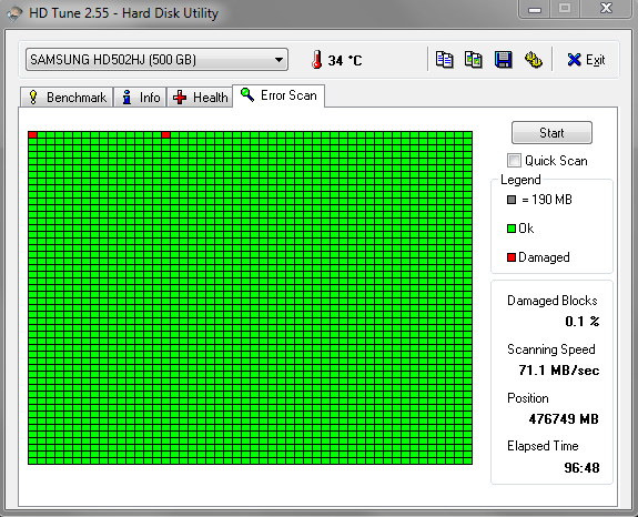

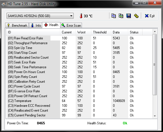

    W ciągu ostatniego miesiąca dwa razy miałem problemy z uruchomieniem komputera. Raz poradził sobie z tym windowsowy naprawiacz systemu, za drugim razem puściłem chkdsk /r, znalazł błędne klastry w dwóch plikach i teraz wszystko wydaje się ok. Zaniepokoiło mnie to jednak na tyle, aby sprawdzić dysk programem hdtune.
    Moje pytanie brzmi: czy dysk jeszcze nadaje się do bezpiecznego użytkowania, czy lada chwila może się zepsuć?
    Niestety nie jestem na tyle biegły w informatyce aby samodzielnie to stwierdzić. Poniżej zamieszczam screeny z programu hdtune.
    Bardzo proszę o pomoc i z góry za nią dziękuję :)

    Dysk na procedurę zerowania i remap - ma niestabilne sektory.
    Wcześnie trzeba zgrać dane.
    Po wykonaniu wklej obrazek z nowym odczytem SMART (w jednym oknie, wystarczy rozszerzyć okno HD tune).

    Błędy 01, c5, c8.
    Procedura może pomóc tylko na c5.
    Ale trzeba spróbować, jakiś czas powinien pochodzić.

    W takim razie najpierw zakup dysku do archiwizacji danych (na który już od jakiegoś czasu się czaiłem), następnie zerowanie, remap i będzie jeszcze jakiś czas chodził, ale najlepiej zakupić już nowy dysk, a tego używać do przechowywania mniej ważnych danych.
