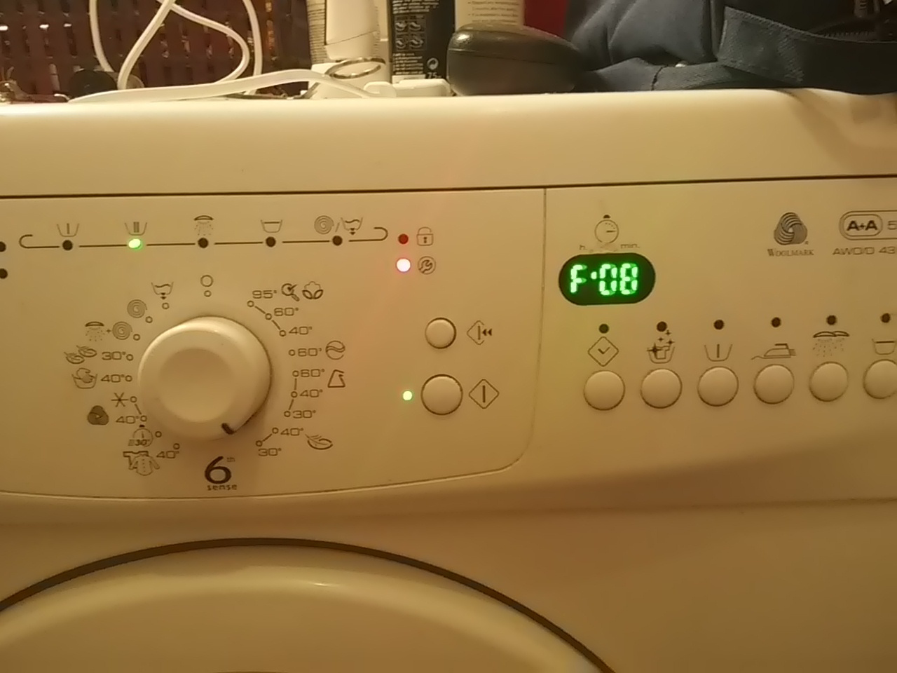

    W momencie, gdy ma być pobrana woda w praniu zapala się dioda serwis. Co siadło?
    Zdjęcie poniżej przedstawia sytuację:
    Whirlpool AW0/D 431350 - Dioda serwis zapala się przy pobieraniu wody

    Sprawdź grzałkę .

    Grzałka mimo, że nawet wody nie pobiera?

    No sorry, ale wydaje mi się, że założenie nowego tematu, zrobienie zdjęcia i wstawienie go na forum jest bardziej czasochłonne niż użycie znanej wyszukiwarki, więc nie mów nic o lenistwie. Ok dzięki, zbadam sprawę z grzałką.
    Jest problem z dojściem do tej grzałki. Obudowa z tyłu nie jest oddzielna tlko zgrzana z bokami i trudno powiedzieć jak się dostać do grzałki, która jest w takim miejscu, że nie ma otworu przed nią do wyciągnięcia.

    Wina grzałki. Po wymianie pracuje.
