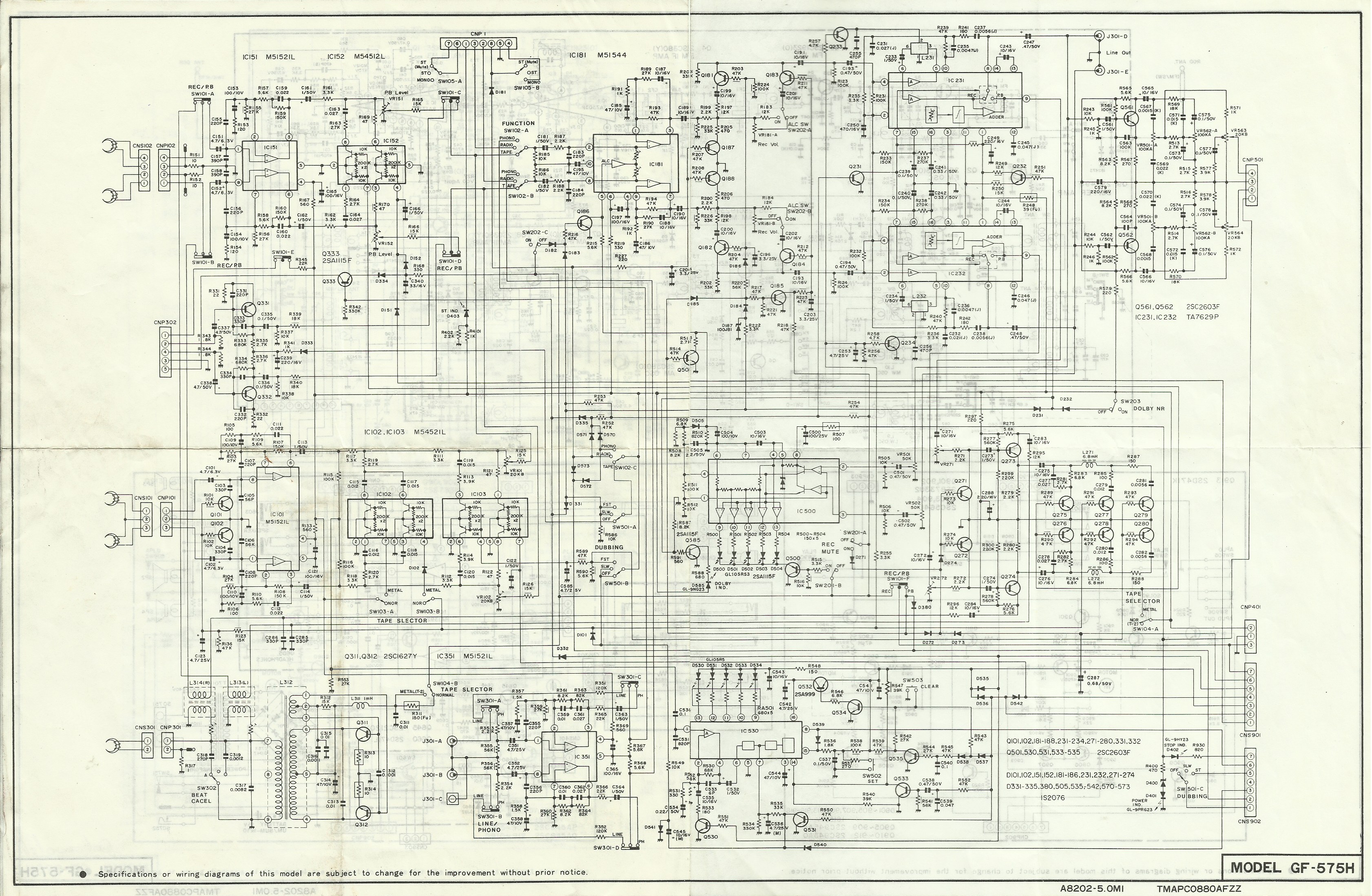

    Radio zepsuło się po podłączeniu zasilania sieciowego do wejścia zasilającego oznaczonego 110~120V. Nie działają głośniki oraz wyjście słuchawkowe. Działa natomiast wyjście liniowe (czincze). Poza tym, urządzenie funkcjonuje prawidłowo: odbiera programy radiowe, odtwarza kasety.
    Sprawdziłem bezpiecznik na płycie zasilającej ale jest w porządku. Przeglądnąłem też płytę odpowiedzialną za wyjście głośników i słuchawek i żaden element nie wygląda na wizualnie uszkodzony.
    Jeśli ktoś wie, prosiłbym o wskazanie miejsca, które mogło ulec uszkodzeniu i jeśli istnieje taka możliwość - sposobu naprawy urządzenia.
    W załącznikach zamieszczam schematy, które były dostępne razem z instrukcją.

    Do pomierzenia IC 601, czy obecne jest zasilanie na nóżce 10?
  • #3 13772797
    mastaofmuppets
    Posty: 4
    Jest. Koło 16V.

    Witam na wyjsciu wzmacniacza czyli noga8 i12 mabyc 1/3 zasilania scalaka w stosunku do masy ,jezeli niema kosc do wymiany.Pozdrawiam
    Piny 7 i 12.

    Napięcie jest tylko na 10 nodze. Na 11 jeszcze się jakiś przebłysk. Na pozostałych nogach 0. Rozumiem, że kość jest zepsuta i powinienem kupić nową. Jakąś konkretnie?
