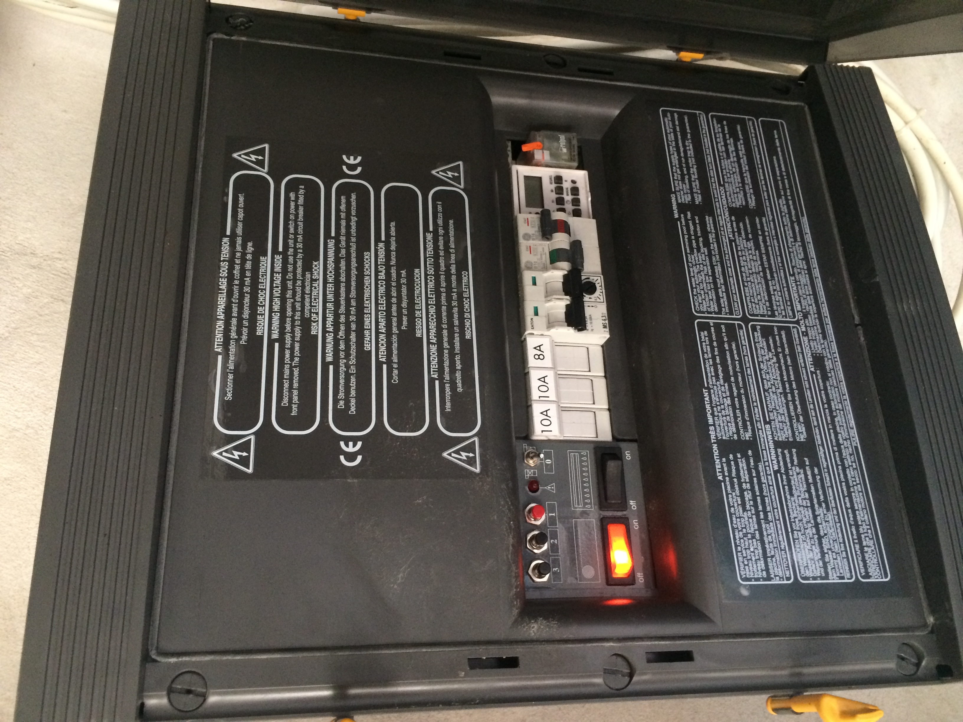

Opis: 2 lata temu został zainstalowany cały system automatyki sterowania basenem.
Jest bardzo prosty, kłopot mam z żaluzją, która od tego roku nie domyka się (brakuje ok. 30-50 cm).
Jako podpowiedź mogę napisać, że do pierwszego uruchomienia żaluzji (konfiguracji ustawienia żaluzji) potrzebne były 2 osoby. Pierwsza stała przy przełączniku zamykania i otwierania (lewo/prawo), druga przy centralce tego systemu, oddalonej dość sporo od przełącznika.
Wygląda to tak, jakby odcinało sygnał, tyle, że za wcześnie.
Co do tej pory zrobiłem?
Próbowałem znaleźć instrukcję:

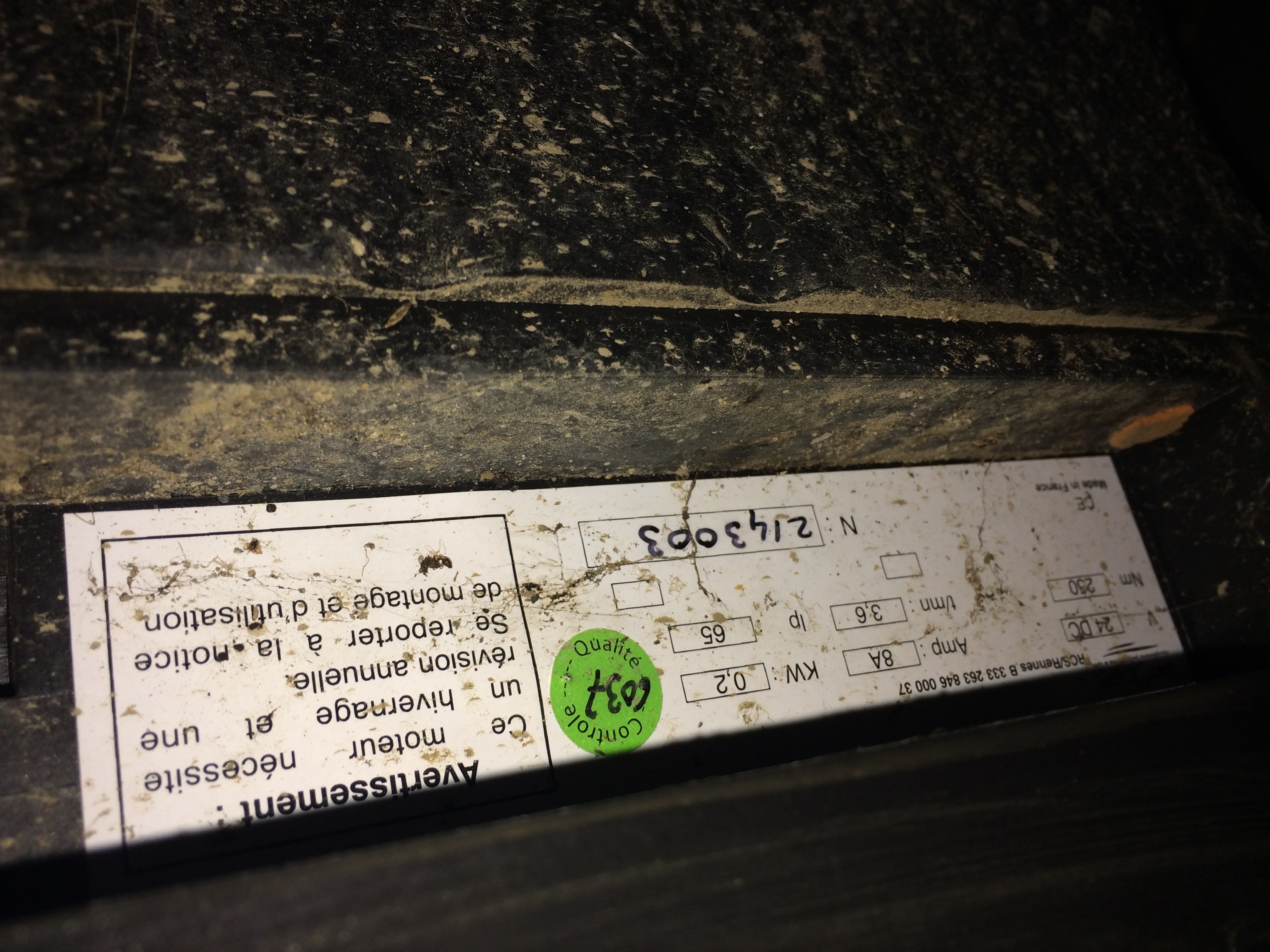

-Napęd Aquamat 2000/3000 - nie udało mi się znaleźć nawet wzmianki o tym sprzęcie, a co dopiero instrukcji sterowania.

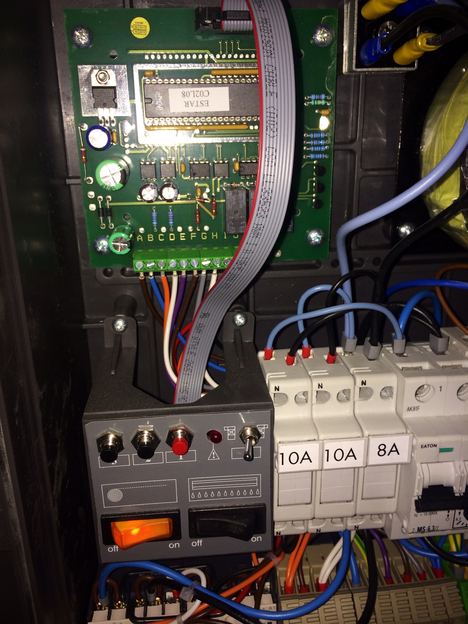

-Centralka wygląda tak: (żadnych konkretnych informacji na niej nie ma, więc ją rozebrałem - efekt ten sam, na module (?) wzmianka NXP ESTAR C02L08, nic nikomu to nie mówi niestety
Ostatnia próba, choć bałem się, że jak coś przestawię to nie domknę żaluzji, co nie jest teraz najlepszym rozwiązaniem, zważając na nadchodzące zimne dni. Ale jak na to patrzyłem, nie wierzyłem, że nie odgadnę jak to działa.
Wysunąłem żaluzję do połowy basenu. Przyciskam kolejno przycisk widoczne na zdjęciu centralki 2,3 i 1 na końcu (bo czerwony
). Na żaden żaluzja nie reaguje.
Oczywiście bezpieczniki (widoczne na zdjęciu), choć nie wiem dokładnie od czego są, włączyłem.
Na tym samym zdjęciu widoczny jest (drugi od prawej) moduł (?) który też w tym roku nie działa. Jednak z tego co pamiętam służył od wyłącznie do sterowania pompą.
Nie wiem co dalej. Jestem po liceum, a na Automatyce i Robotyce na drugim roku dalej uczą mnie fizyki i matematyki.
Mam wrażenie, że gdyby płyta padła, żaluzja w ogóle by nie działała. Działa i na dodatek odcina sygnał (gdyby nie to, żaluzja dobiłaby do końca basenu i jeszcze zawinęła, bo jest dłuższa niż basen, to miało być zabezpieczenie przed tym).
