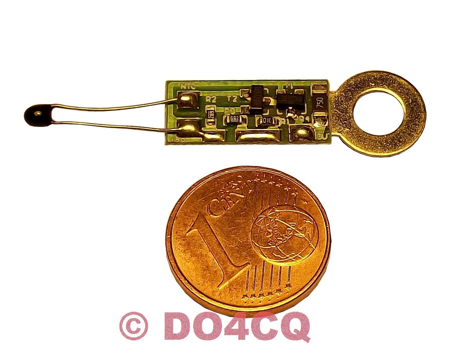

Nieznany element - w obudowie SOT-23 - Tranzystor/Dioda

    Z katalogu wychodzi że to dioda HSMP-3810.

    Oznaczenie EO i obudowa SOT-23 to może być ten tranzystor Link

    Piotrek Majstersztyk napisał:
    Jest to na pewno tranzystor, ponieważ wykorzystuje on wszystkie 3 wyprowadzenia

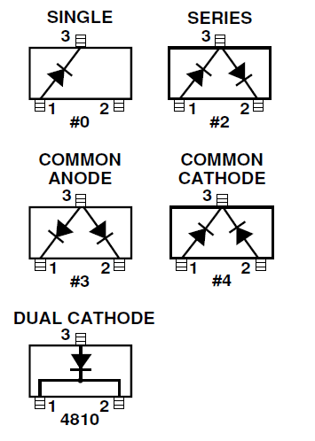

    Mogą w jednej obudowie być dwie diody. Obrazek z noty tej HSPM.

    Ale E0 to dioda pojedyncza , podwójna ma inne oznaczenie
    3810 E0
    [1]
    0 Single
    3812 E2
    [1]
    2 Series
    3813 E3
    [1]
    3 Common Anode
    3814 E4
    [1]
    4 Common Cathode
    381B E0
    [2]
    B Single
    381C E2
    [2]
    C Series
    381E E3
    [2]
    E Common Anode
    381F E4
    [2]
    F Common Cathode
    strona 2 PDF

    Skoro oznaczenie T1, to raczej nie dioda...
    Rozrysuj schemat urządzenia i na podstawie schematu dobierz tranzystor.

    Fakt, w tym przypadku z oznaczeń wynika pojedyncza dioda.

✨ Użytkownik poszukiwał nazwy tranzystora/diody SMD o oznaczeniu BLD E0 w obudowie SOT-23, który pochodził z regulatora obrotów wentylatora. Początkowo sugerowano, że może to być dioda HSMP-3810, jednak po dalszej analizie stwierdzono, że jest to tranzystor, ponieważ wykorzystuje wszystkie trzy wyprowadzenia. Ostatecznie, po dokładnym sprawdzeniu oznaczenia, ustalono, że poszukiwanym elementem jest tranzystor 2SC3265 (KTC3265).
