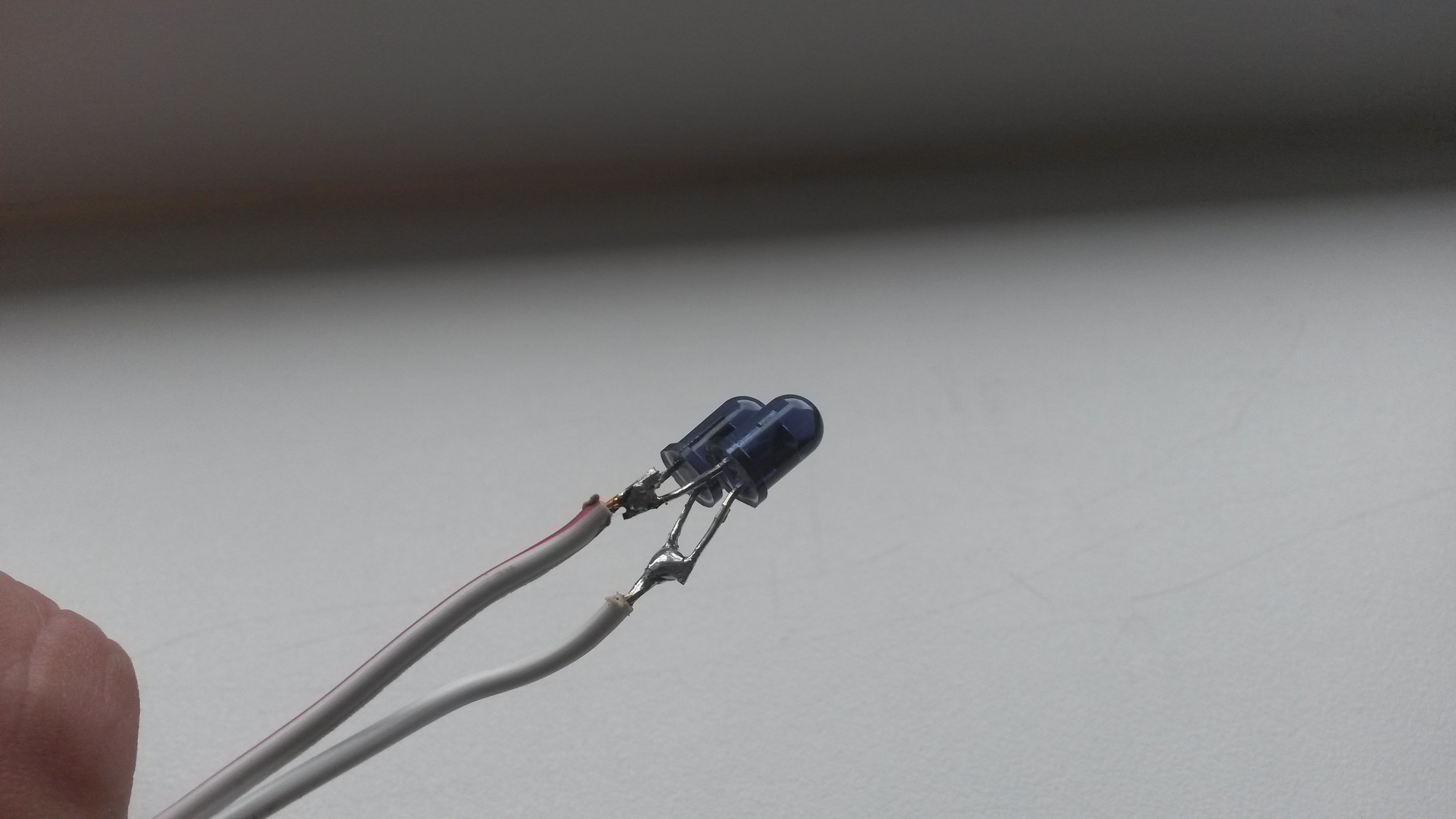

    Witam forumowiczów. Zna może ktoś sposób na zmianę języka czy tez kraju w menu serwisowym Samsunga UE46ES5700 ? Jak wchodzę do menu serwisowego to opcja zmiany kraju jest "szara" czyli nieaktywna .Jak to uaktywnić ? Potrzebuje ustawić na Polskę bo mam Niemcy i mi się tv z modułem CI nie dogaduje w pełni.

    No właśnie wgrałem najnowsze oprogramowanie i dalej to samo . A może by na starszym sofcie dało radę ? Tylko że na stronie Samsunga jest tylko najnowsze oprogramowanie !
    Problem rozwiązałem ! Jak będzie zainteresowanie to podam jak .

    Tak jak obiecałem zamieszczam opis jak zmienić region kraju w telewizorach Samsung .
    Ja osobiście zrobiłem to w modelach UE46ES5700, UE32ES5700 i UE32EH5000 bo takie mam w domu .Powinno działać na wielu innych modelach .
    Wszystko jest opisane na stronie http://wiki.samygo.tv/index.php5/Remote_Control_emulator:_send_custom_IR_codes
    Jeśli jednak ktoś nie zna języka to zamieszczam tu "gotowca" .
    Najpierw sciągamy załącznik "Samsung.rar" i wypakowujemy.
    Następnie musimy wykonać "pilota" . Rozbebeszamy starego pilota od czegokolwiek i pozyskujemy z niego diody IRED .Są to te diody które emitują wiązkę do odbiornika .Zwykle wystają poza obudowę pilota i rzadko zdarza się aby była więcej niż jedna . Ja użyłem dwóch ale z jedną też powinno działać .
    Łączymy je ze sobą równolegle KATODA do ANODY. I przylutowujemy do kabla .
    Ja to zrobiłem dokładnie tak. Laptopa podłączyłem do wzmacniacza, kabelek z diodami pod wyjście wzmacniacza .Drugi kanał do kolumny żeby mieć podgląd albo bardziej "podsłuch" co leci na diody.
    Włączamy TV i czekamy aż się uruchomi .
    Wzmacniacz ustawiamy na nie dużą moc .Można zrobić tak, telefon z aparatem kierujemy w stronę naszych diod nadawczych i puszczamy muzykę z komputera. Powoli i ostrożnie podkręcamy głośność we wzmacniaczu obserwując diody przez aparat w telefonie. Kiedy zauważymy wyraźne błyski diod w rytm muzyki nie kręcimy już więcej głośnością. Uwaga, gołym okiem tego nie zobaczymy.
    Następnie kierujemy nasze diody w odbiornik TV (oczywiście włączony) i odtwarzamy w komputerze plik "Tryb Serwisowy" . Po chwili telewizor przejdzie do trybu serwisowego .
    Ponownie kierujemy nasze diody w stronę TV i odtwarzamy plik "Odblokowanie" .
    Wchodzimy w menu OPCJE i cieszymy się jak dzieci. Zmieniamy region na "EU" I wyłączamy telewizor. Po ponownym włączeniu mamy wybór kraju w zwykłym menu telewizora.
    Nie radzę zmieniać niczego więcej bo bardzo łatwo można "uwalić odbiornik" . I jak zawsze myśleć co się robi.
