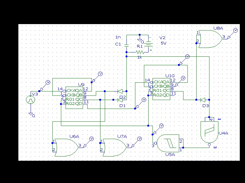

    licznik modulo 70 na układzie 7490 albo innym liczniku :] Macie jakieś pomysły?

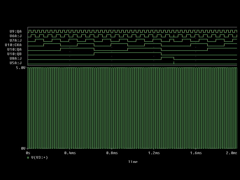

    Podaję ci układ na 7493.7490 ze względu na wewnętrzne sprzężenia liczy mod 10,a nie mod16 i nie chce mi się przeliczać sprzężeń.Chodzi o zrozumienie zasady podziału.70 w kodzie binarnym to 0100 0110.Czyli impuls resetu musimy brać z wyjścia QB;QC pierwszego licznika i QC drugiego.Podajemy sygnały na diody stanowiące z rezystorem i źródłem VDC=5V iloczyn logiczny.Aby zabezpieczyć się przed wystapieniem hazardu,stosujemy kond. 1nF.Konieczne staje się włączeenie 2 bramek Schmidta.W drugim pliku masz wykresy czasowe.Uwaga: bramki U6,U7 i U8 dodałem dla zwiększenia czytelności wykresu czasowego - do działania układu są zbędne.Układ resetu można też zrobić na przerzutniku.
    • Propozycje wykonania licznika modulo 70 mod70_1.jpg (107.68 KB) Musisz być zalogowany, aby pobrać ten załącznik.
    • Propozycje wykonania licznika modulo 70 mod70.jpg (88.87 KB) Musisz być zalogowany, aby pobrać ten załącznik.
