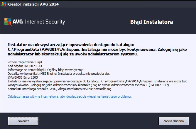

    Przyjechał do mnie siostrzeniec, lat 14, i zaczęły się problemy z komputerem...
    Młody się dosiadł, zainstalował jakieś gry i małe problemy się zaczęły...
    Z wirusami wydaje mi się, że sobie poradziłem za pomocą TDSSkiller.
    Nie mniej, mam problem aby teraz zainstalować jakikolwiek antywirus.
    Próba włączenia Malwarebytes kończy się tak (zainstalować się udało):
    Nie mogę zainstalować programu antywirusowego...brak uprawnień administratora
    Jakiekolwiek inne próby także kończą się fiaskiem.
    Pomyślałem, że może inny antywir... wybór padł na AVG:
    Niestety, tego nawet zainstalować nie mogę...

    Uruchom OTL i w okno (Własne opcje skanowania/Script)wklej:

    Odinstaluj:
    AVG PC TuneUp 2014 wersja 14.0.1001.147 (HKLM-x32\...\AVG PC TuneUp 2014_is1) (Version: 14.0.1001.147 - )
    Dll-Files.com Fixer wersja 2.7.72.2024 (HKLM-x32\...\Dll-Files.com Fixer_is1) (Version: 2.7.72.2024 - )
    Driver Genius (HKLM-x32\...\Driver Genius_is1) (Version: 12.0 - Driver-Soft Inc.)
    Obok frst.exe utworz plik fixlist.txt z zawartoscia:
    Task: {26DB333B-05C5-47E0-85B8-68003420EEF9} - \Program aktualizacji online firmy Adobe. No Task File <==== ATTENTION
    HKU\S-1-5-21-1652239982-912121620-3363315612-1001\...\Winlogon: [Shell] explorer.exe, <==== ATTENTION
    2014-07-09 10:25 - 2014-07-09 18:26 - 00088108 _____ () C:\Users\Mati23\AppData\Roaming\msconfig.ini
    2014-07-07 17:43 - 2014-07-07 19:18 - 12824576 ___SH () C:\Users\Mati23\AppData\Roaming\csrss.exe
    C:\Users\Mati23\AppData\Roaming\Origin\update.vbe
    W FRST wybierz Fix.

    W OTL wybierz Sprzatanie. Usun katalog C:\FRST i to wszystko.
