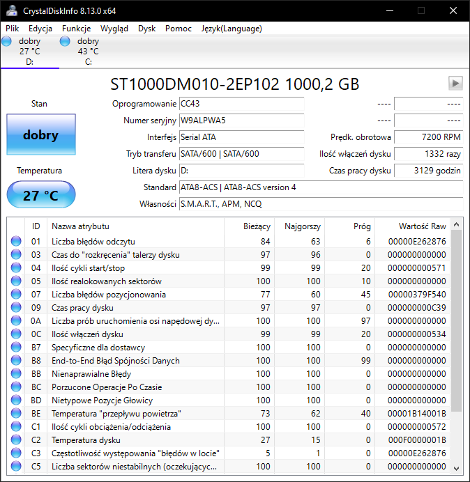

    Skoro już tu "zawitałem' :wink: , to stan dysku systemowego też sprawdź -> przedstaw nam screen z programu CrystalDiskInfo Portable.

    To tak, naprawę przy pomocy pliku Fixlist.txt wykonałem i dostałem Fixlog'a, którego również umieszczę. A co do mbam to chodzi o Malwarebytes? Niestety nie jestem w stanie uruchomić programu, gdyż pokazuje się następująca informacja: "Unable to connect the Service". Próbowałem to naprawić z pomocą poradników na internecie, lecz nic mi się nie udało zdziałać. AVG oraz ADW Cleaner nic nie wykrywa więc jestem zadowolony bardzo ,że w końcu udało się chociaż zainstalować antywirusa! Co do CrystalDiskInfo Portable właśnie pobrałem i zaraz wykonam sprawdzenie. Wiecie może dlaczego monitor wciąż nie wykrywa urządzenia podczas uruchamiania systemu? Telewizor przez HDMI nie ma problemów ale na monitorze nie mógłbym przez to dostać się do BIOS'u czy uruchomić go nawet w trybie awaryjnym.
    Tutaj załączam zrzut ekranu z programu, stan wyświetla się dobry, nie wiem czy są jeszcze jakieś wyższe stopnie
    Pozdrawiam Wirus blokujący instalację antywirusów - Malwarebyte, Adwcleaner, AVG, Avast
    • Wirus blokujący instalację antywirusów - Malwarebyte, Adwcleaner, AVG, Avast CrystalDiskInfo_20211204185226.png (55.01 KB) Musisz być zalogowany, aby pobrać ten załącznik.
    • Wirus blokujący instalację antywirusów - Malwarebyte, Adwcleaner, AVG, Avast CrystalDiskInfo_20211204184926.png (66.64 KB) Musisz być zalogowany, aby pobrać ten załącznik.
