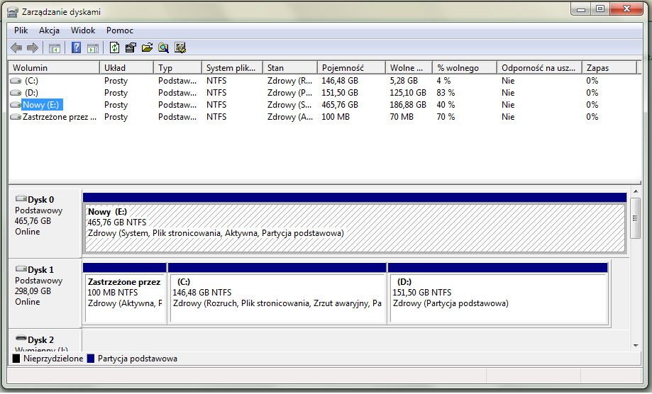

    Zainstalowałem Windowsa7 na drugim dysku z poziomu komputera. gdy odepnę dysk 1 to komp się nie uruchamia. Co zrobić aby dysk drugi działał sam?

    ustaw boutowanie w biosie na ten dysk z którego ma się system odpalać

    Jak ustawić to bootowanie bo jestem jak to się mówi Szary w te klocki
    Jak uruchomić Windows 7 z drugiego dysku bez podłączonego pierwszego?
    Macie tutaj zarządzanie dyskami :D moderator kazał wstawić

    Próbowałem bootowania i dupa :/ co robić? Od nowa instalować? jak nie popełnić tego samego błędu

    na której partycji masz windows xp a na której windows 7?

    Niejestem pewien ale czy partycja c nie powinna byc aktywna.

    na obu mam 7 na C jest professional 32 bity a na E jest professional 64

    a i u ciebie partycja E powinna być aktywna jeżeli to jest oddzielny dysk

    Dysk E jest aktywny

    to przed odłączeniem dysku w menadżerze ustawień zmień domyślne uruchamianie się systemu

    wybierasz zakładkę z lewej strony zaawansowane ustawienia systemu>uruchamianie i odzyskiwanie>ustawienia>domyślny system operacyjny

    Dzięki wielkie... zrobiłem troszku inaczej :D Już trybi :) Temat do zamknięcia
