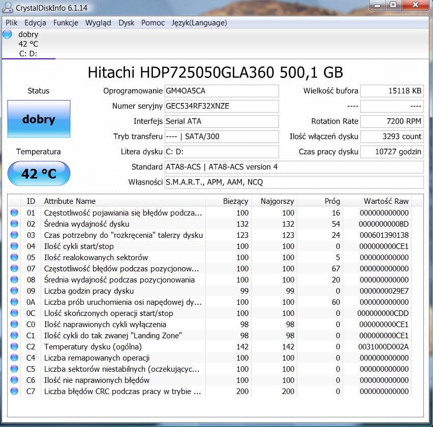

    Pokaż SMART dysku jak już Ci się system uruchomi :-)
    (pełny screen z CrystalDiskInfo, okno rozciągnij tak aby widoczne były wszystkie atrybuty)

    Screen z Crystal Disk Info:

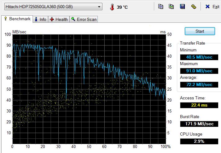

    Można Cię poprosić o wrzucenie widoku z CPU-Z, zakładka CPU, przy obciążonym komputerze.
    I jeszcze Benchmark z HD-Tune

    Wrzucam screeny, chociaż myślę, że to nie tu należy szukać problemu, a po stronie software'owej, ale sam nie wiem gdzie dokładnie i się Was pytam, więc...

    Transfer jest trochę cienki, po mojemu to powinien być o 100% szybszy.

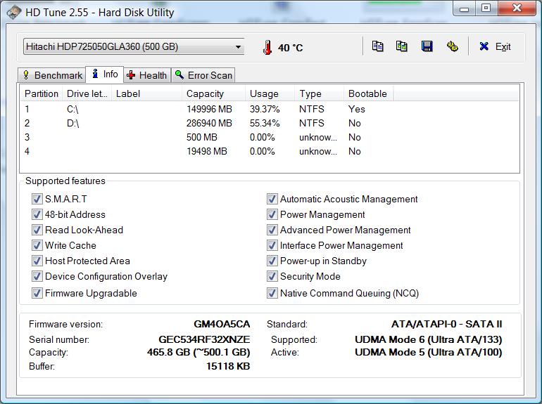

    Pokaż jeszcze zakładkę INFO,z HD-Tune.
    Ale śmiga, przez 5 lat nie odczułem spadku wydajności dysku. To nie będzie wina dysku, bo po uruchomieniu system działa szybko, no chyba, że padł sektor w którym był zapisany sterownik, który jest wczytywany podczas startu; jeszcze przeskanuję chkdsk.

    Twój dysk ma max 90MB/sec, natomiast ja mam 190MB/sec na płycie z SATA II, a wskazania powinny być raczej podobne tak mi się wydaje.
    Warto sprawdzić dysk w MHDD, wykonując test powierzchni, zobaczymy jakie są czasy dostępu do sektorów.
