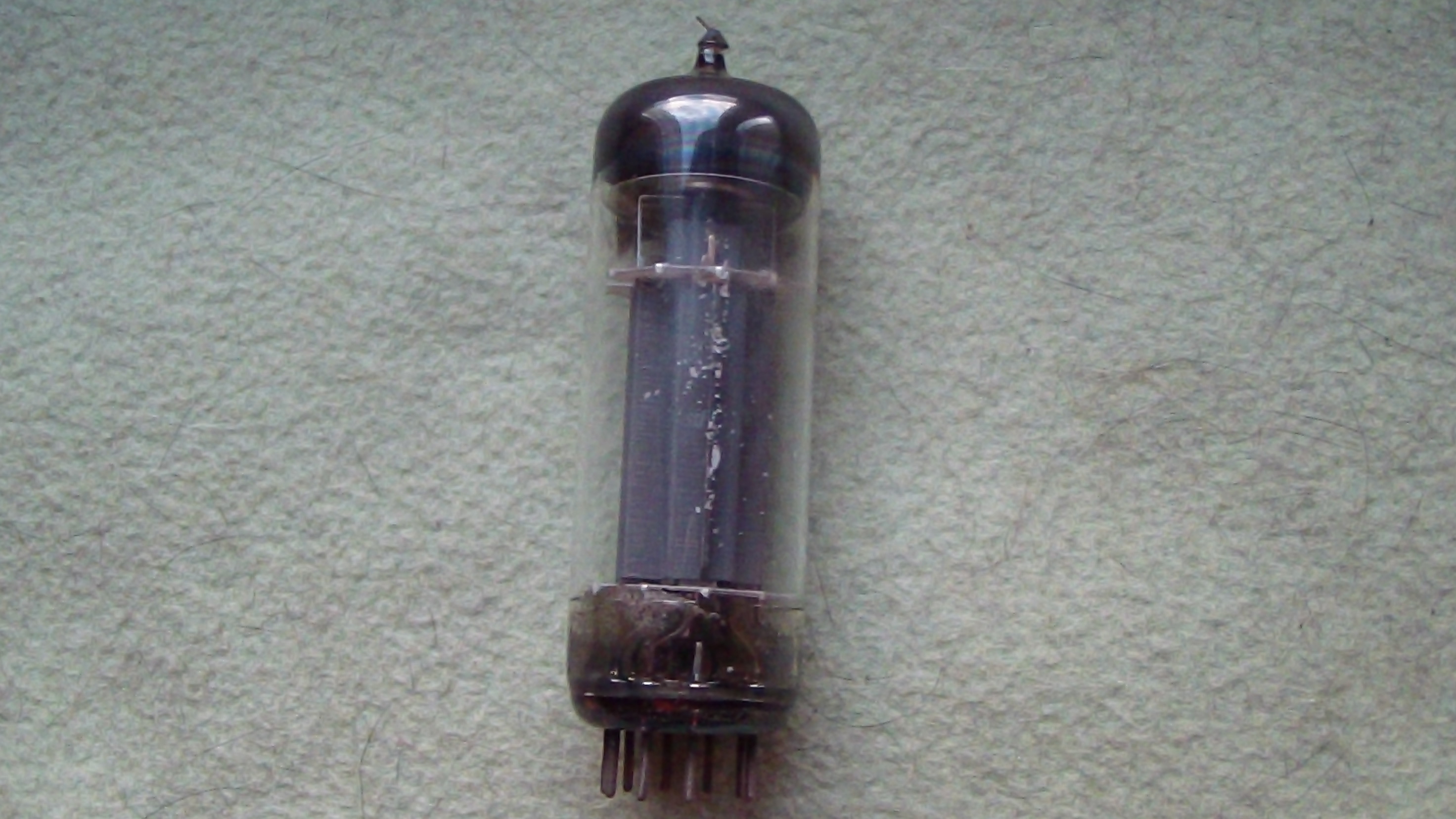

    Widziałem były już takie tematy i pomogły mi z lampą 1C21P ale mam jeszcze dwie niezidentyfikowane lampy i prosiłbym o pomoc ;p
    Identyfikacja lamp elektronowych z telewizora – zdjęcia, oznaczenia, typy

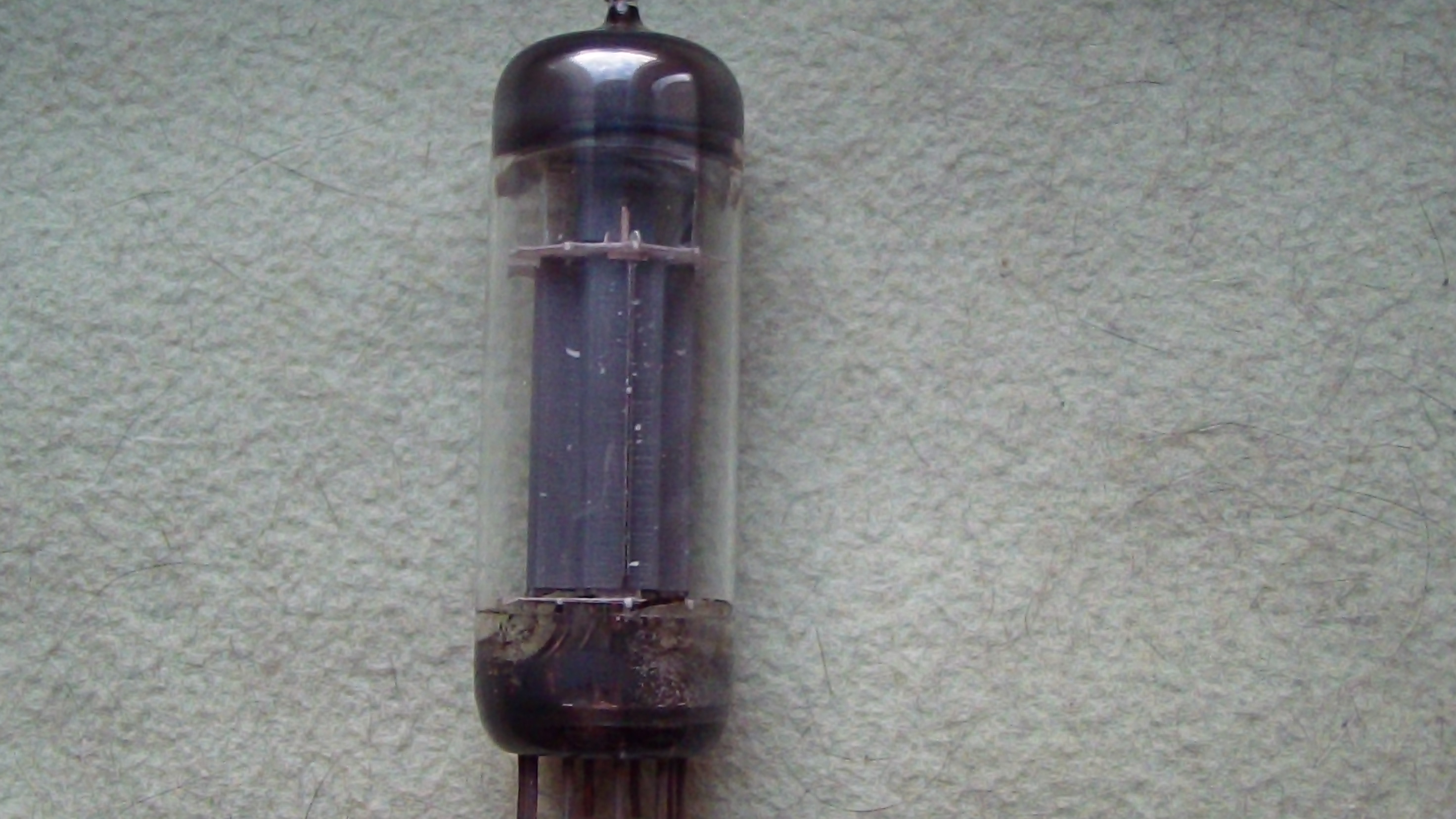

    To jest ta sama lampa. Z jednej strony wygląda na przepaloną (ciemny nalot)

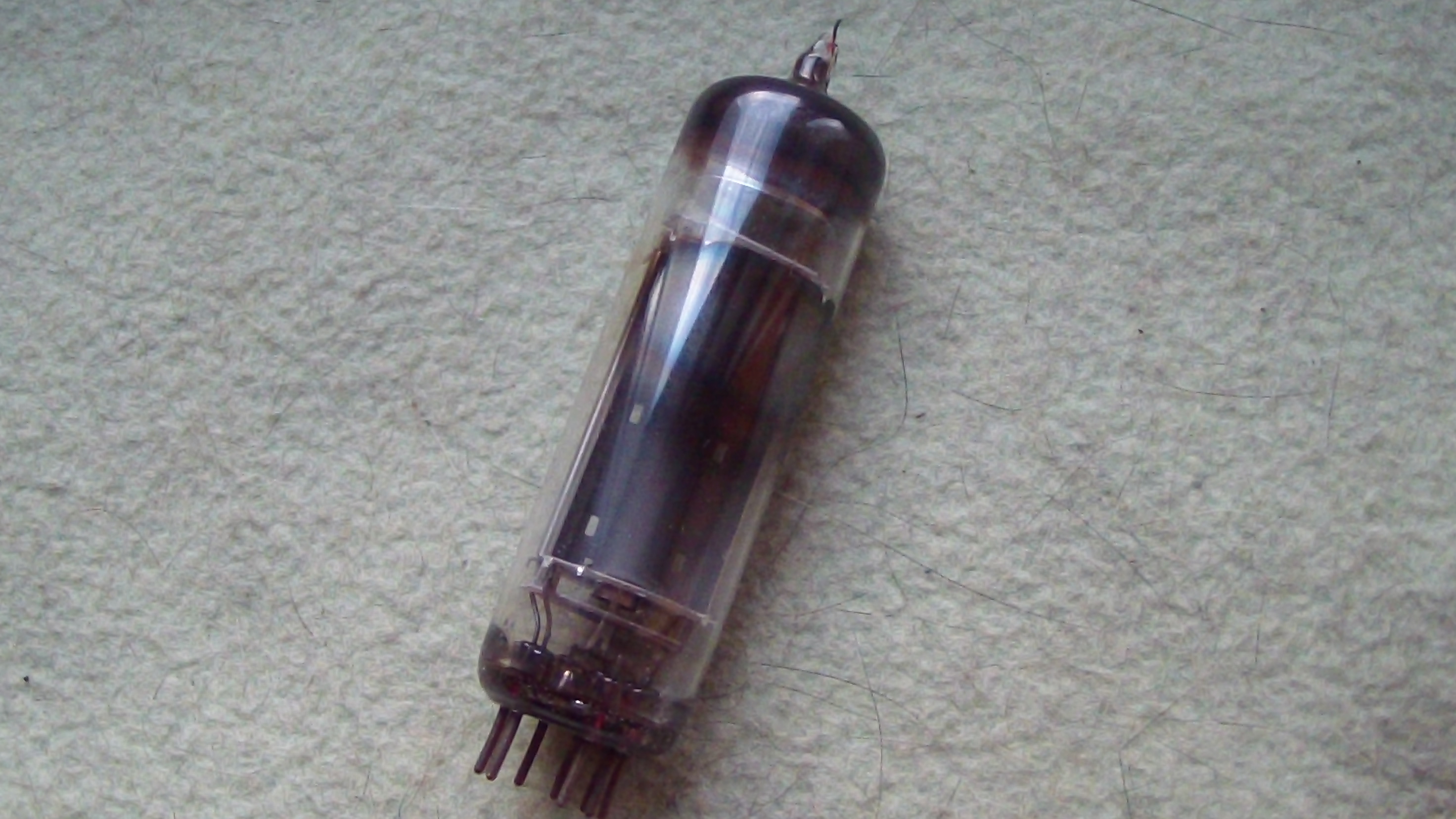

    To jest druga.
    Obie prawdopodobnie są z TV. Jesteście może w stanie je rozpoznać? Mogę dodać więcej zdjęć jak trzeba.

    Cześć. Z próbuj pochuchać na lampę i pod różnymi kontami popatrzyć na tą lampę to nieraz da się odczytać jej symbol.

    Jeśli pochodzą z telewizora, pierwsza to zapewne PY88 tylko ma oderwany kominek (sterczy drucik, więc można go jeszcze dolutować).
    Druga to prawdopodobnie PL500 lub PL504 - też ma oderwany kominek.
    Jeśli lampy nie pochodzą z telewizora to ewentualnie mogą to być EY88 i EL500 - ale to mało prawdopodobne (szczególnie EL500).
    Aha - ciemny nalot widoczny w pierwszej lampie nie ma nic wspólnego z jej "przepaleniem" - lampa może ciągle jeszcze być sprawna.

    Myślę że jednak jest niesprawna. Wewnątrz niej latają jakieś małe drobinki metalu.
    Chuchanie na nie nie daje żadnego efektu. Próbowałem nawet je zamrażać żeby same się zaparowały i niewiele to pomogło.
    Dzięki wielkie za próbę pomocy.
    Jeżeli połyskują i mają formę cienkich płatków, to mogą być kawałki miki z mostków trzymających elektrody. Nie mają one znaczenia.
