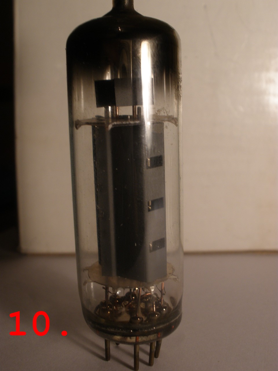

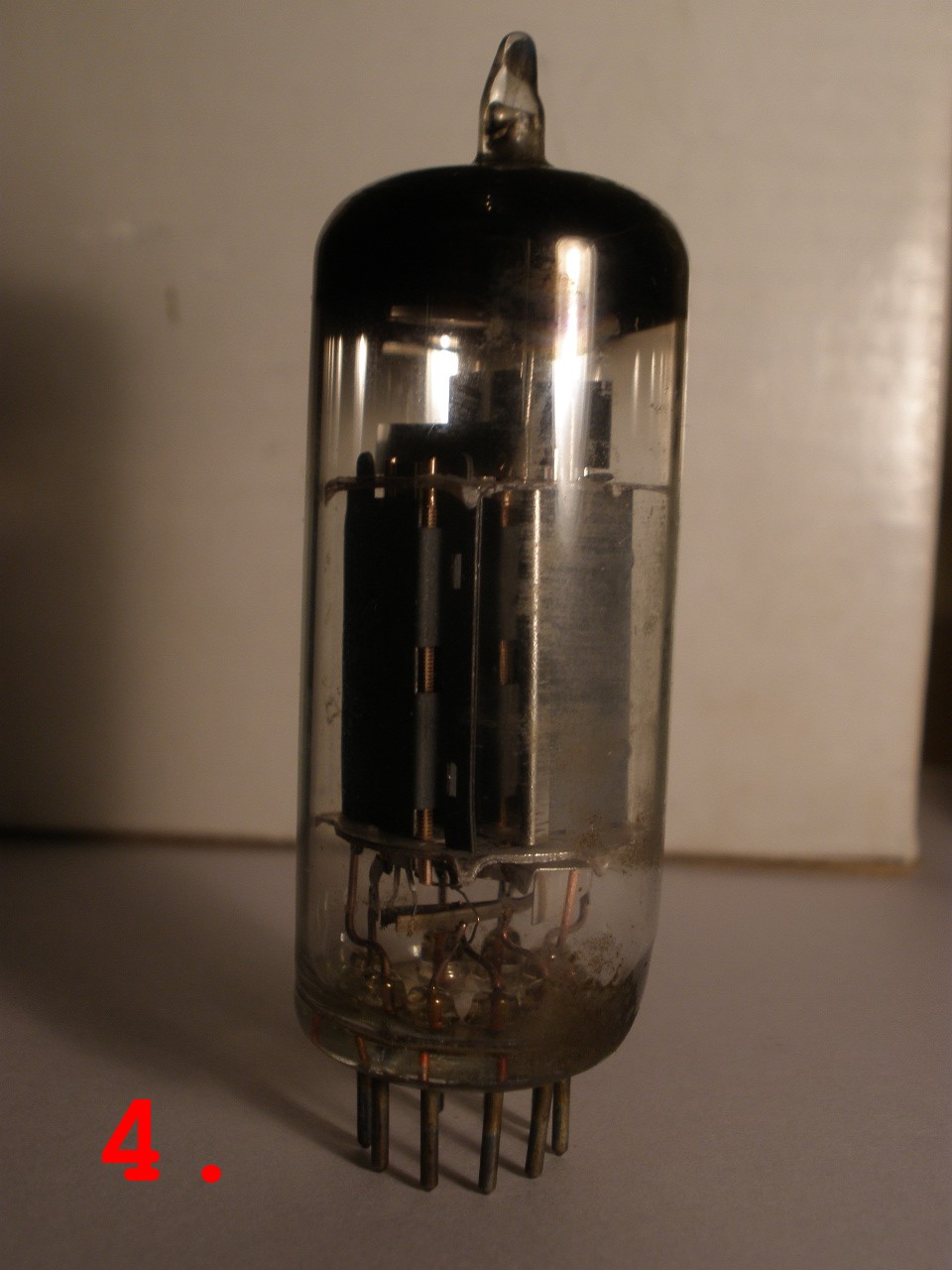

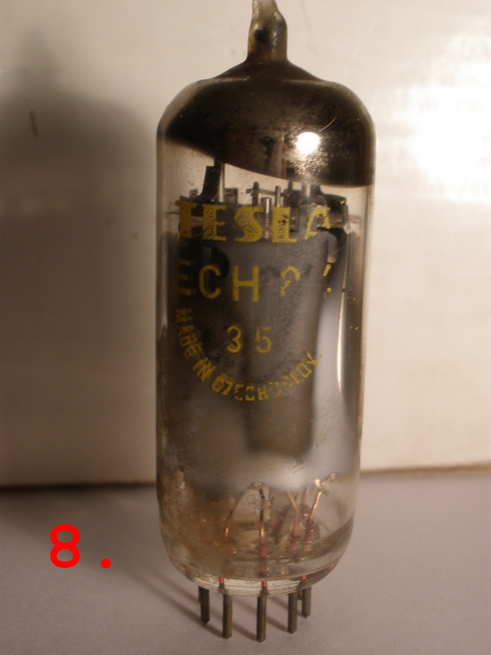

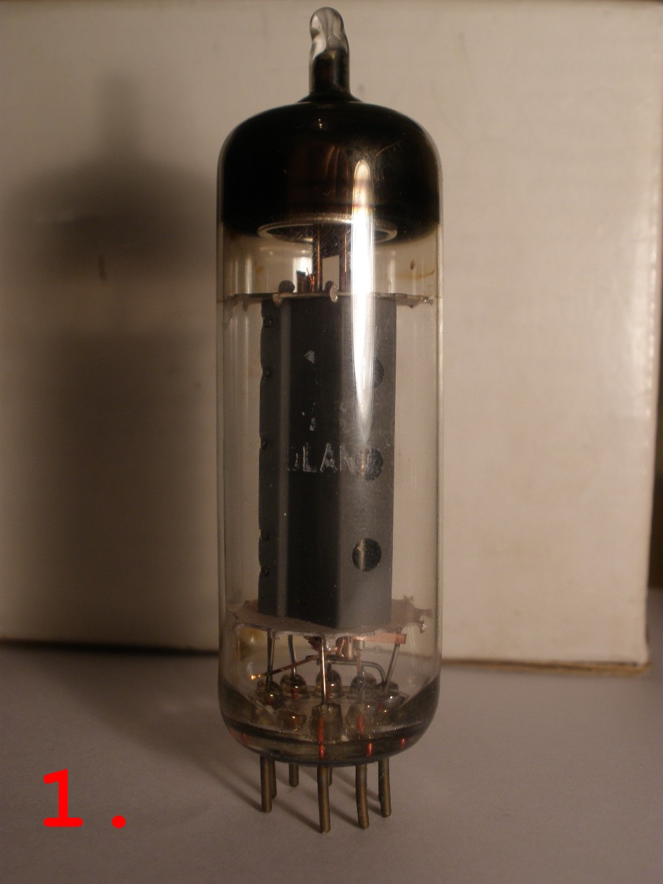

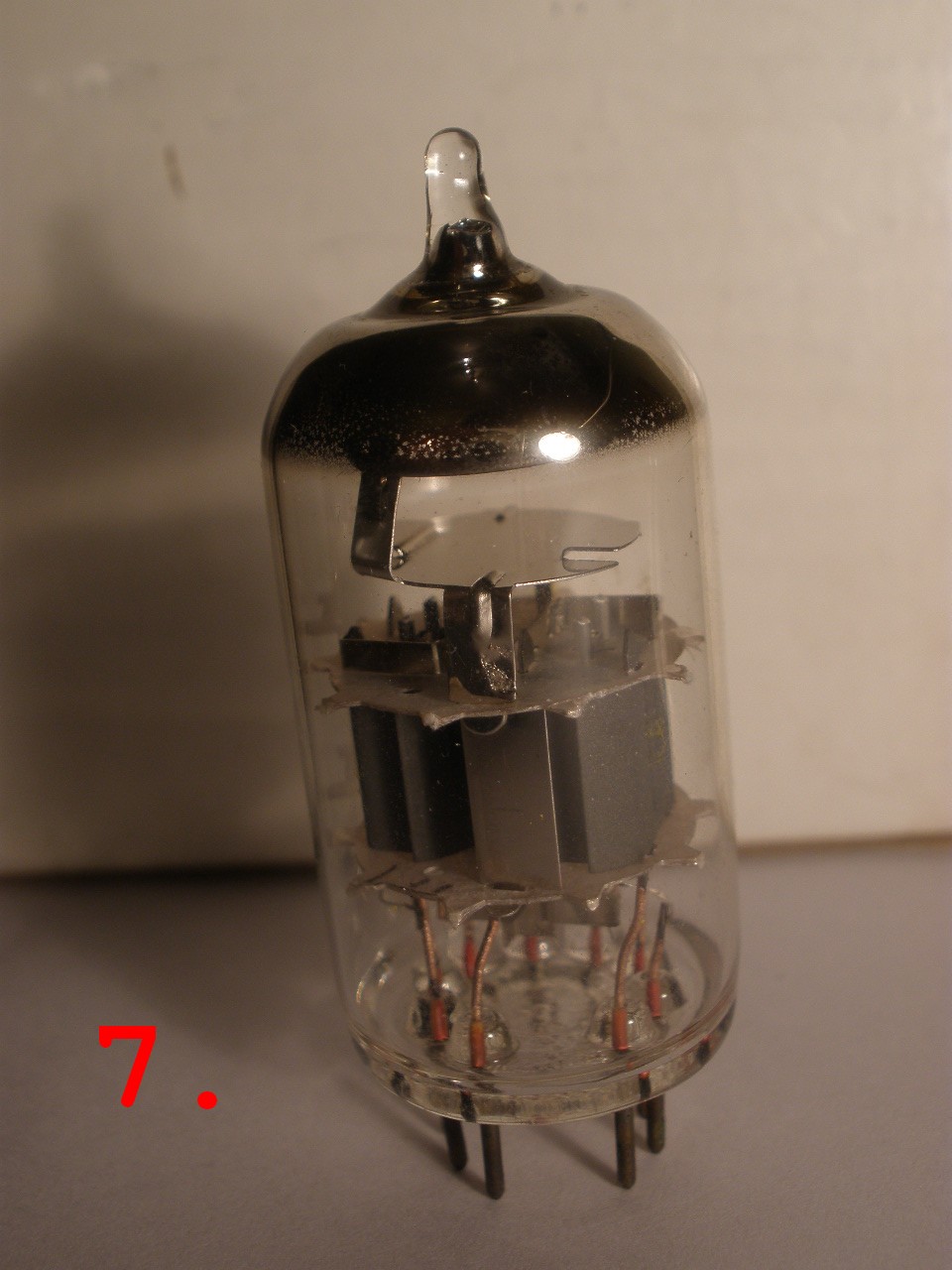

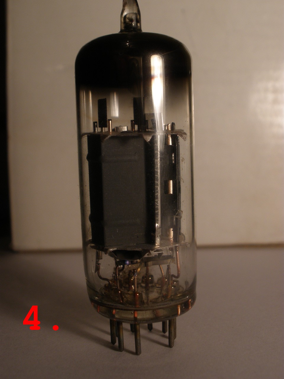

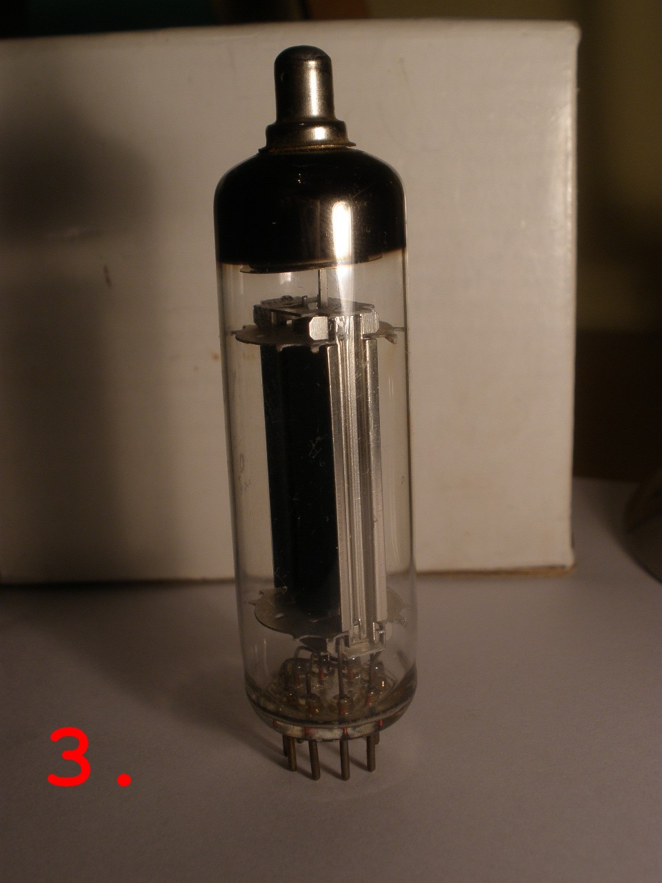

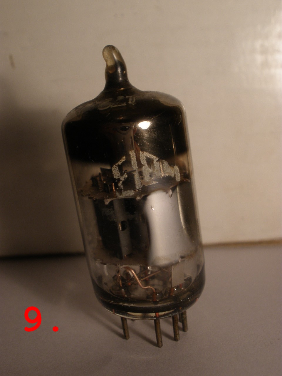

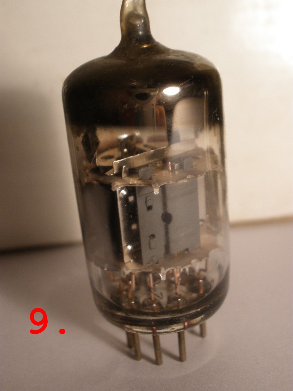

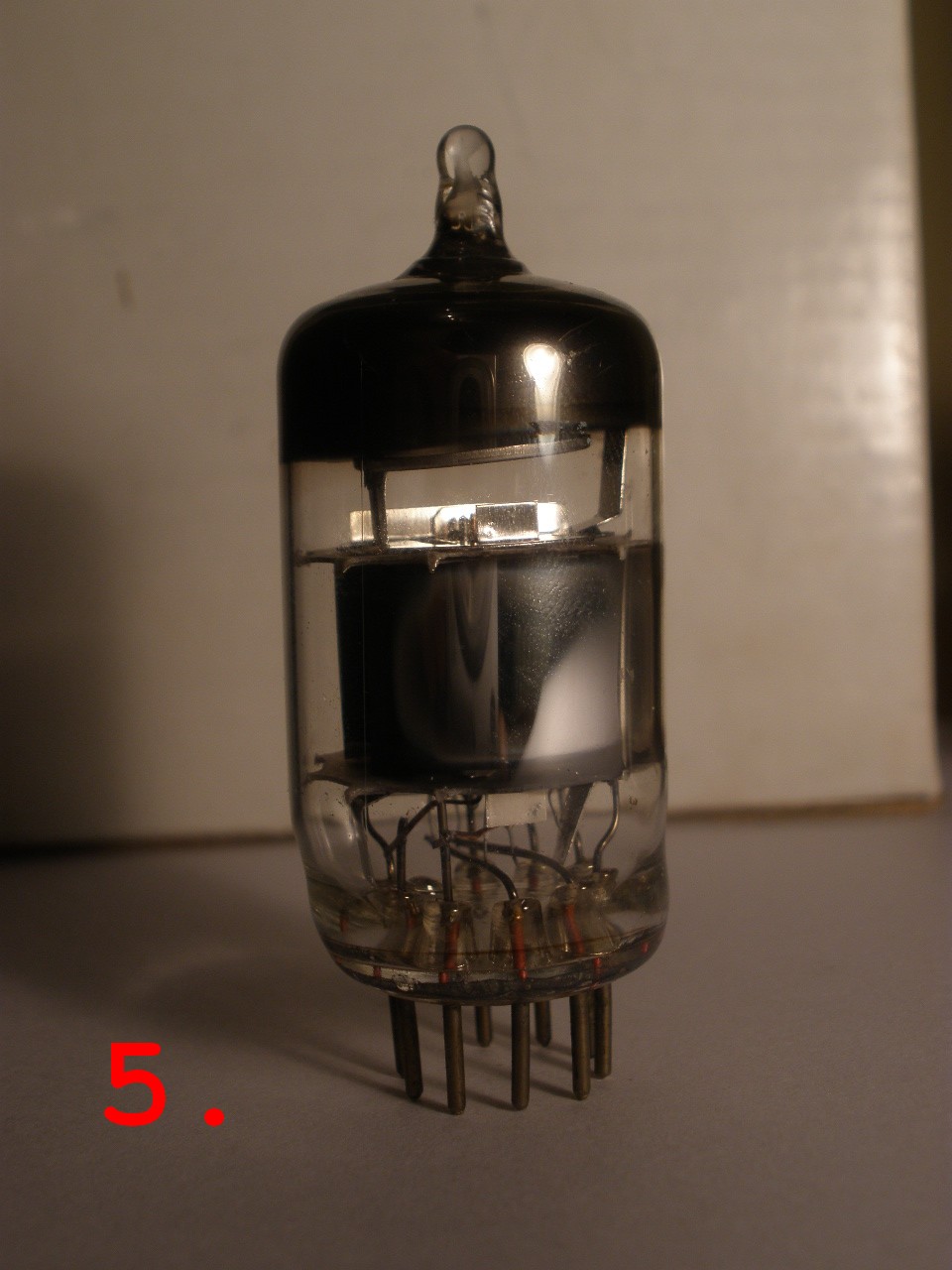

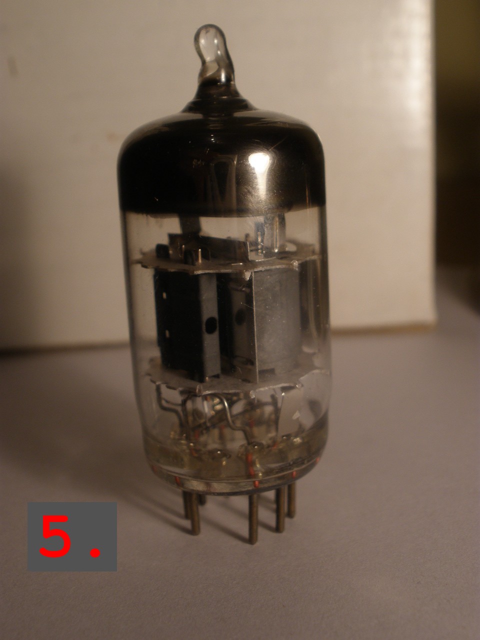

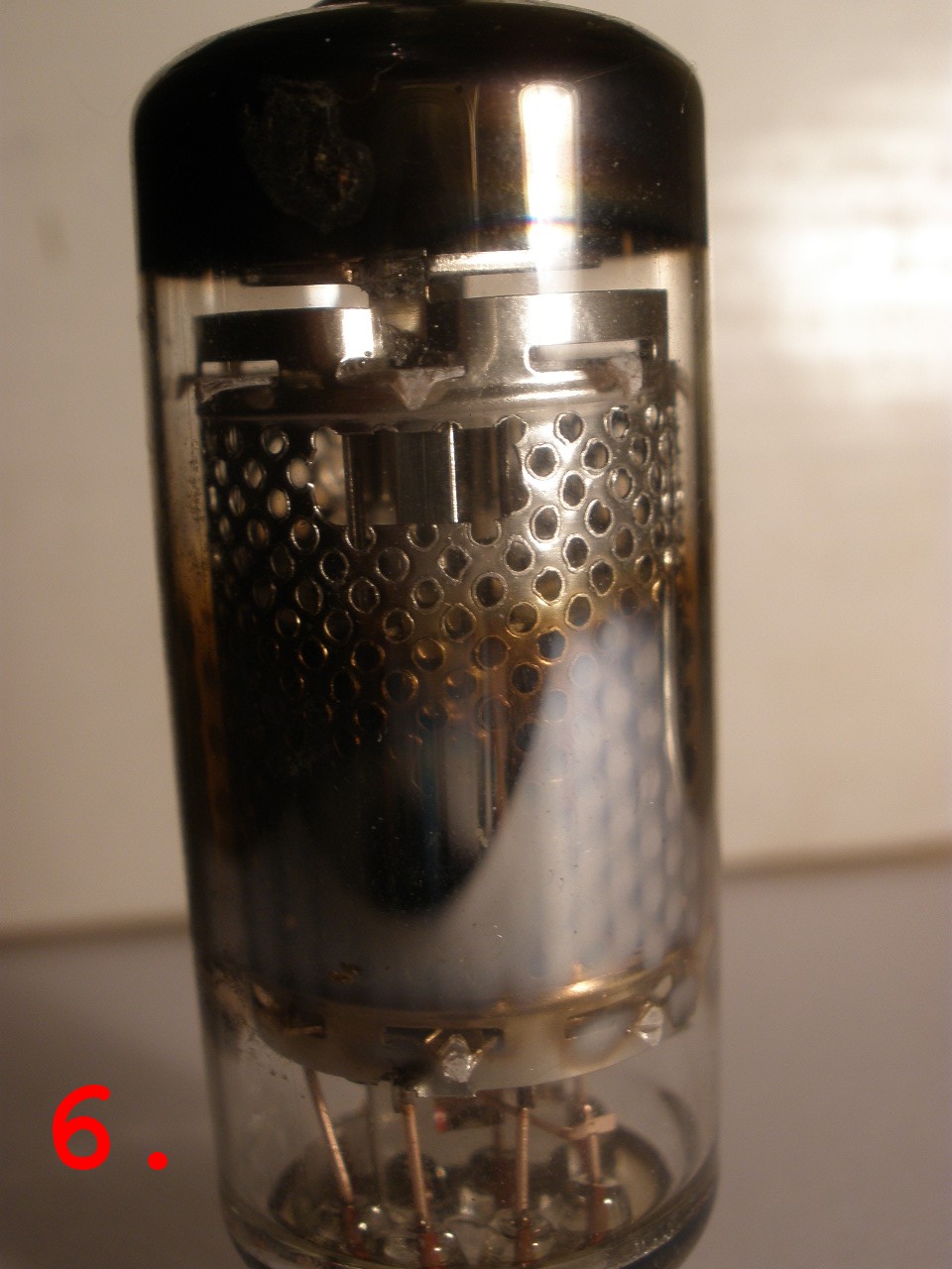

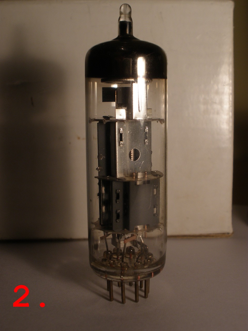

    Witam, aby nie zaśmiecać innym użytkownikom podobnych tematów założyłem swój. Dostałem niedawno sporą kolekcję lamp, jednak na wielu z nich nie widać nawet szczątków napisu. Tam gdzie było możliwe do odczytania - odczytałem i nie zamieściłem w temacie. Próbowałem metody wkładania lampy do zamrażalnika, a także skraplania na nich pary wodnej z ust. Niestety nie udało się poprawić czytelności. Liczę na pomoc bardziej doświadczonych elektroników ode mnie, którzy znajomość z lampami mają od dłuższego czasu niż ja. Oprócz zdjęć w razie pytań jestem otwarty na proste pomiary. Pozdrawiam i proszę o pomoc w zidentyfikowaniu tych lamp.

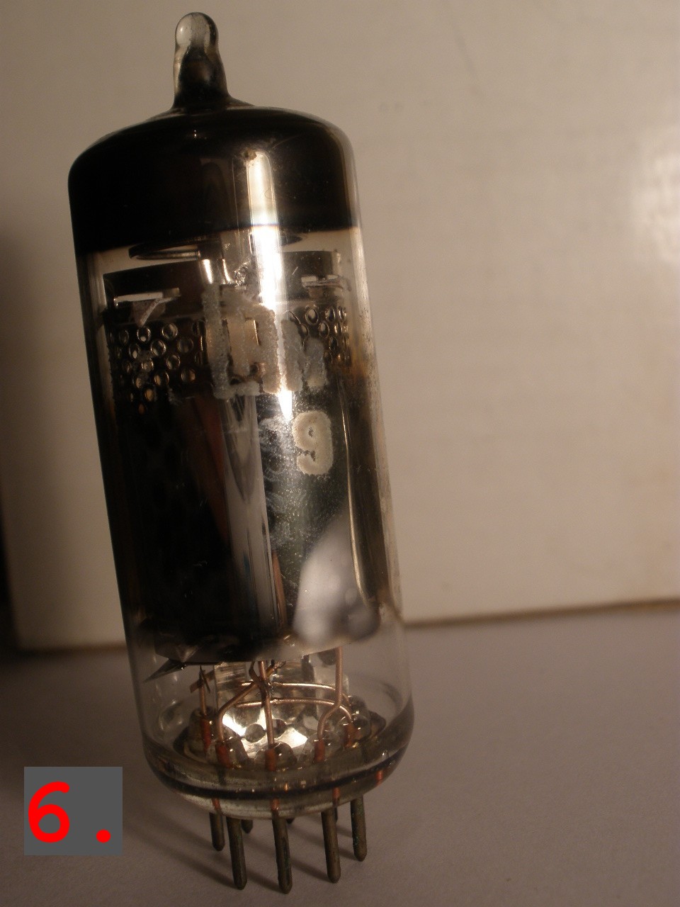

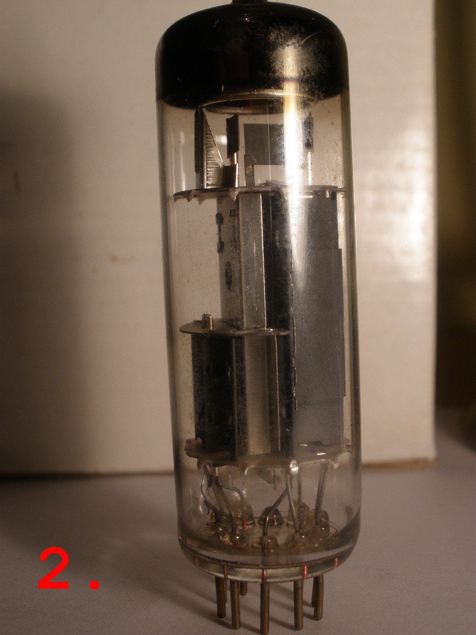

    2. PCL805 lub PCL85

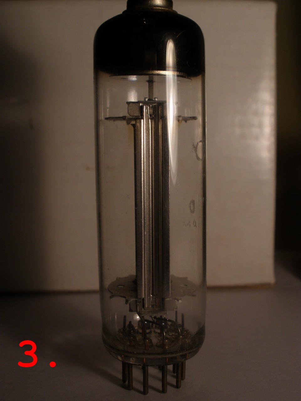

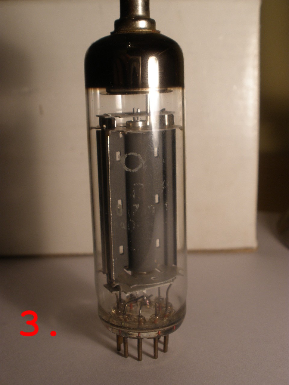

    3. PY88 lub EY88
    4. PCL84

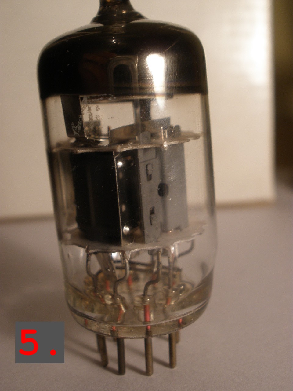

    5.PCF82
    6.EBF89

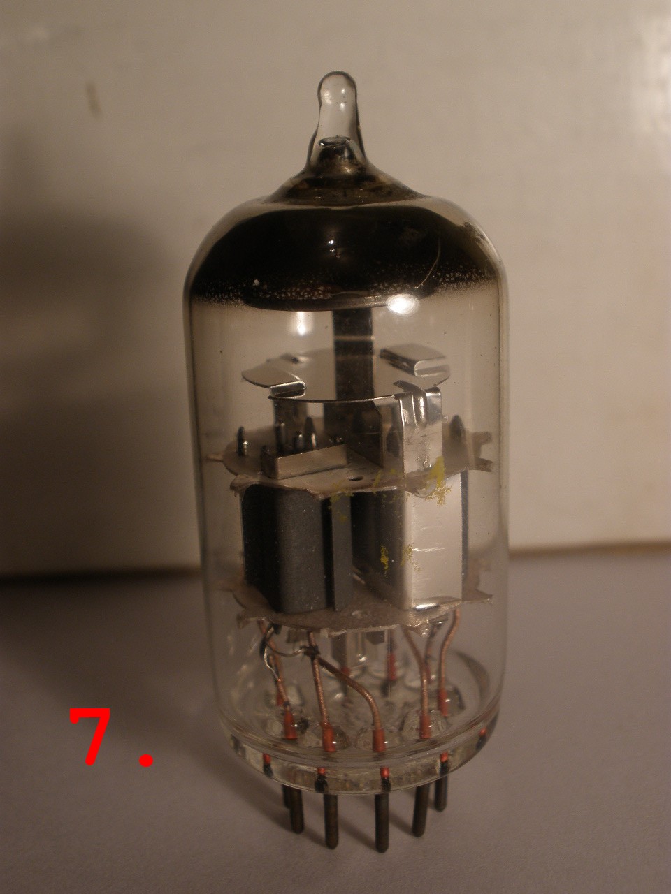

    7.PCC88 lub ECC88

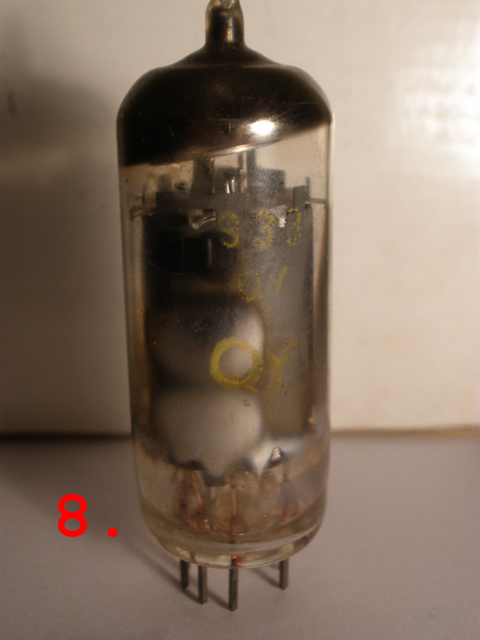

    8.ECH84
    9.PCF82

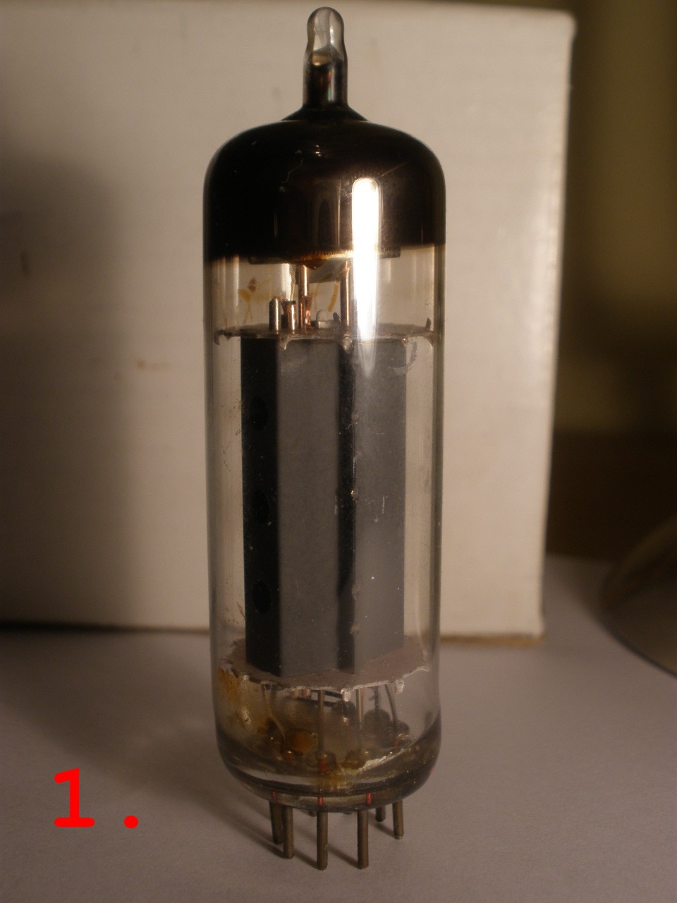

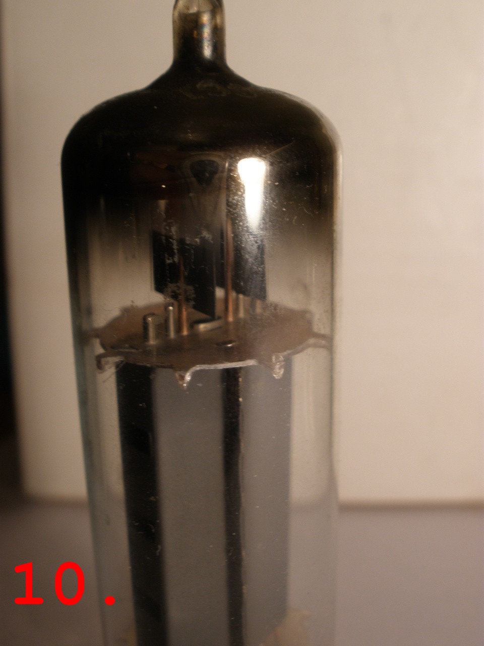

    10. PL84 lub EL86
    1 - nie poznaję reszta 90% pewności.

    Właśnie co do tej 1. mam wątpliwości... Robiliśmy w Polsce takie lampy o okrągłych okienkach? I jeśli dobrze widzę, to nie ma radiatorków na S1...

    2) PCL805 najprawdopodobniej produkcji Polamp - trzymam taką w ręce, zdjęcie dość dobre i wzrokowo zgadza się każdy, nawet najmniejszy szczegół. No chyba, że PCL85 była identyczna.

    Czy lampy 5 i 9 są takie same?
    EL86/PL84 robiono nie tylko w PRL, i niektóre wykonania miały otworki okrągłe zamiast prostokątnych. Może to być także (podobnie jak i nr 10) lampa UL84; rozróżnianie - przez pomiar parametrów żarzenia.
    Jest radiatorek, tylko inny. Na drugim zdjęciu widać jego fragment: jest on pojedynczy i przyspawany do obydwu podwyższonych wsporników S1. Identyczny jest radiatorek S1 lampy PCL805 ze zdjęcia 2: po nim można ją odróznić od PCL85 która posiada wyłącznie radiatorki siatki drugiej.
    Lampa zidentyfikowana jako PCF82 może być także lampą ECF82, choć to mniej prawdopodobne. Podobnie do E/PCC88 wyglądała także lampa PCC189, spotykana w zagranicznych telewizorach.
    Z tym Neptunem to mi nie wszystko pasuje: znane mi są modele szmaragdopodobne w których stosowało się lampy jesli nawet stosowało się PCL84 (zwykle byla tam starsza PL83) - to nigdy wraz z PCL85 (zastępowalnej przez PCL805), conajwyzej z PCL82. Były też nowsze, ametystopodobne ale tam stosowano nie PCL84 lecz PFL200. Wygląda to raczej na odbiornik zunifikowany I generacji jak Zefir czy Fiord, (gdzie wystepowała także lampa EBF89) z tym że jedna z lamp PL84 była na zapas (względnie nie była lampą PL84 lecz EL86 lub UL84). Istniały odbiorniki wyposażone aż w dwie lampy PL84 (Koral) ale tam nie stosowano PCL85.

    1- patrz 10, 2- to chyba PCL85, 3- PY88, 4- chyba PCL84, 5-PCF82, 6-EBF89, 7-PCC88 lub 84, ale chyba 8, 8-ECH84, 9-PCF82, 10- wygląda na pentodę mocy PL84 lub 841- na 100 % nie EL36.

    Na pewno nie jest to PL841 bo ta ma anodę jak EL84, a tu anoda jest ewidentnie jak w PL84 czy EL86

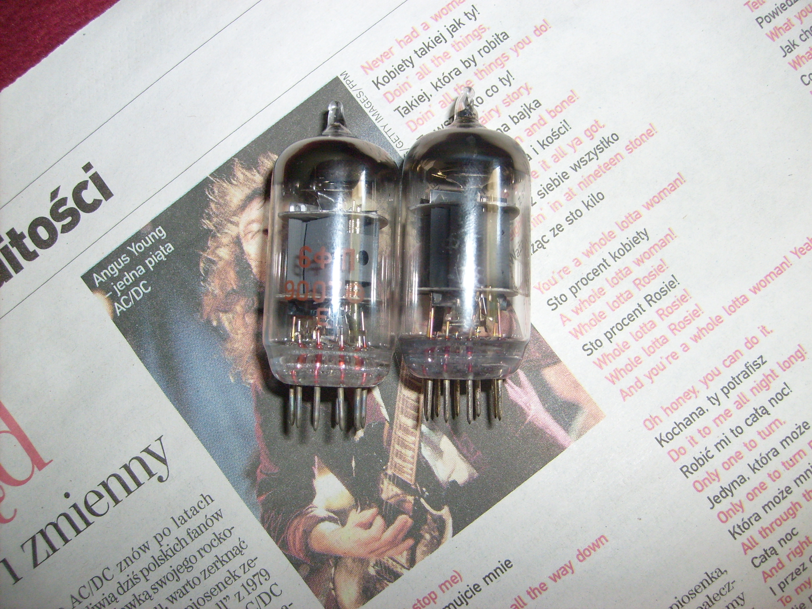

    A nie przypadkiem 6F1P? Bo jak 6F1P (6Φ1Π) to jest to to samo co ECF80.

    " Nie chcę zakładać nowego temetu, więc się tutaj zapytam.
    Mam dwie ruskie 6F1N, jednak w internecie nie mogę nic o nich znaleść, albo nie wiem jak szukać... Chodzi mi o ich parametry, wyprowadzenia itp."
    Link
    Chyba żartujesz. To na górze to po wklejeniu "6F1N" w googla...

    Co z tego, że inaczej wyglądają ? Po prostu producent inny. Przecież na lampach jak wół stoi 6F1P tyle że cyrylicą. Jakbyś poszukał to znajdziesz nawet i podobnie podpisane, również ruskie, różniące się wyglądem.

    Oj, 6F1 z linku kamil_93 to to nie jest, nie ma mowy - 6F1 jest lampą pojedyńczą i to na pewno nie w systemie oznaczeń rosyjskich.
    http://www.cqham.ru/tubes/soviet/scan/6f1p.gif
    http://www.tubes.ru/techinfo/GlassTubes/6f1p.html
    A swoją drogą, znalezienie tego w guglu zajęło mi... 15 sekund? Aż tak trudno wpisać "6F1P".
    Whatever. Painlust też wcześniej napisał co jest odpowiednikiem 6F1P.
