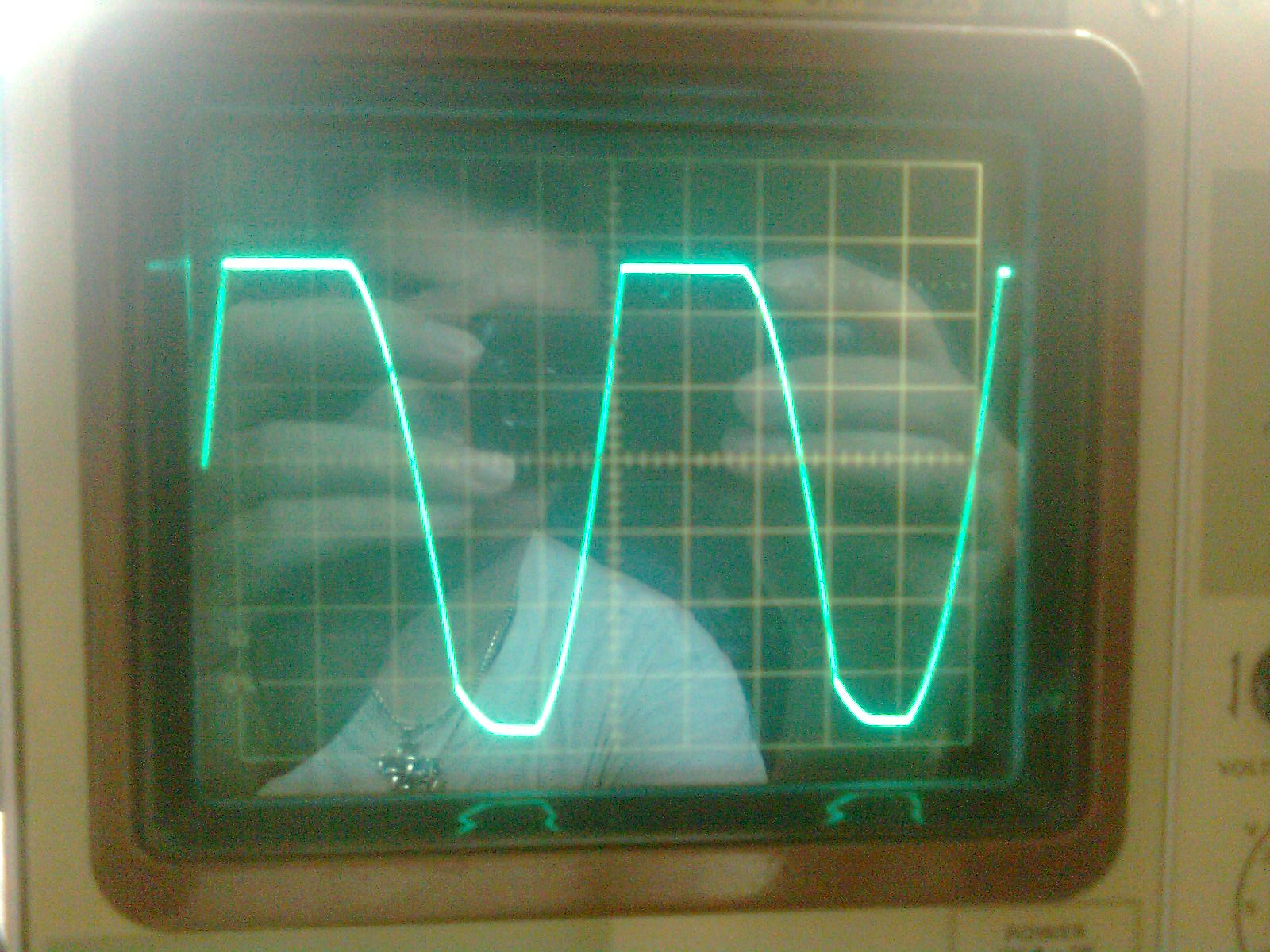

    W związku z zainteresowaniami elektroniką zacząłem sobie pomalutku wedle okazji doposażać biurko warsztatowe :D jako hobbista nie zamierzam wydawać na początek fortuny bo i tak się nie zwróci a wedle okazji jak się trafi coś przydatnego.

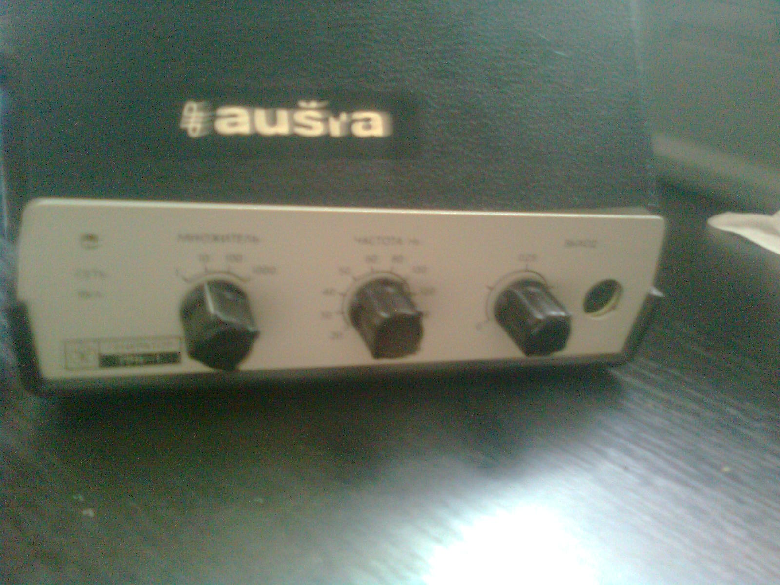

    Jedną z takich rzeczy przydatnych tak uznałem może być generator prostego sygnału sinusoidalnego. Wpadł mi w oko generator rosyjski ausra RPH-1 jeśli dobrze rozumiem cyrylicę.

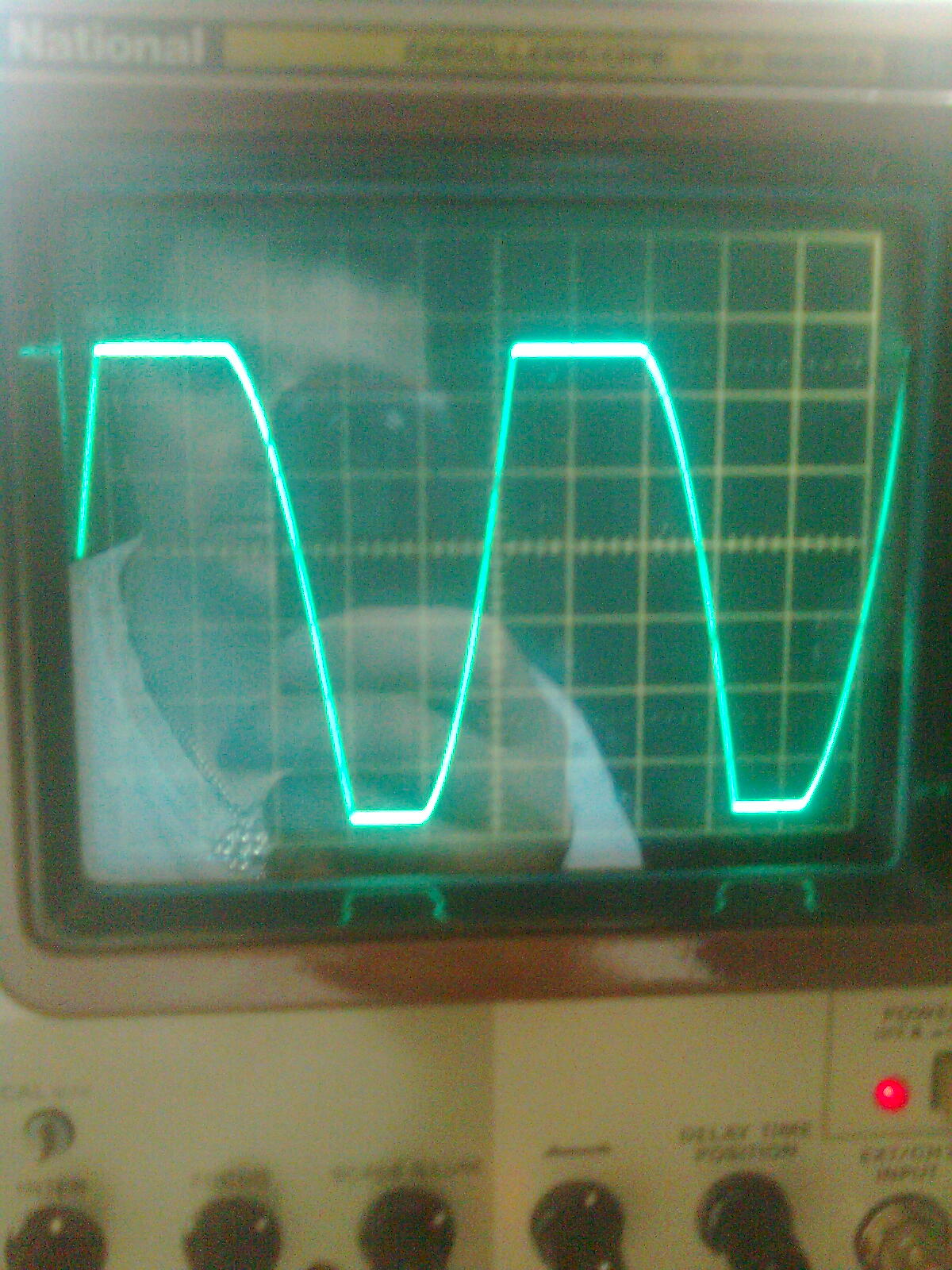

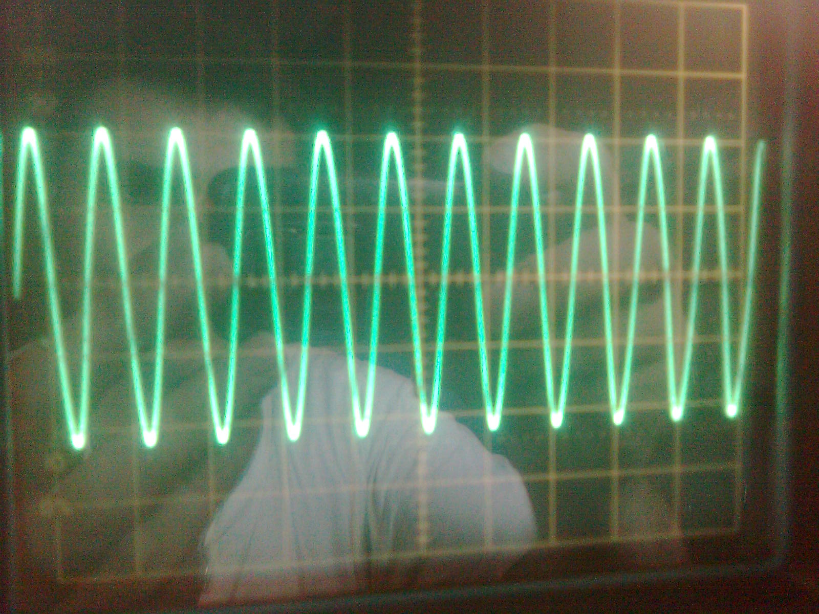

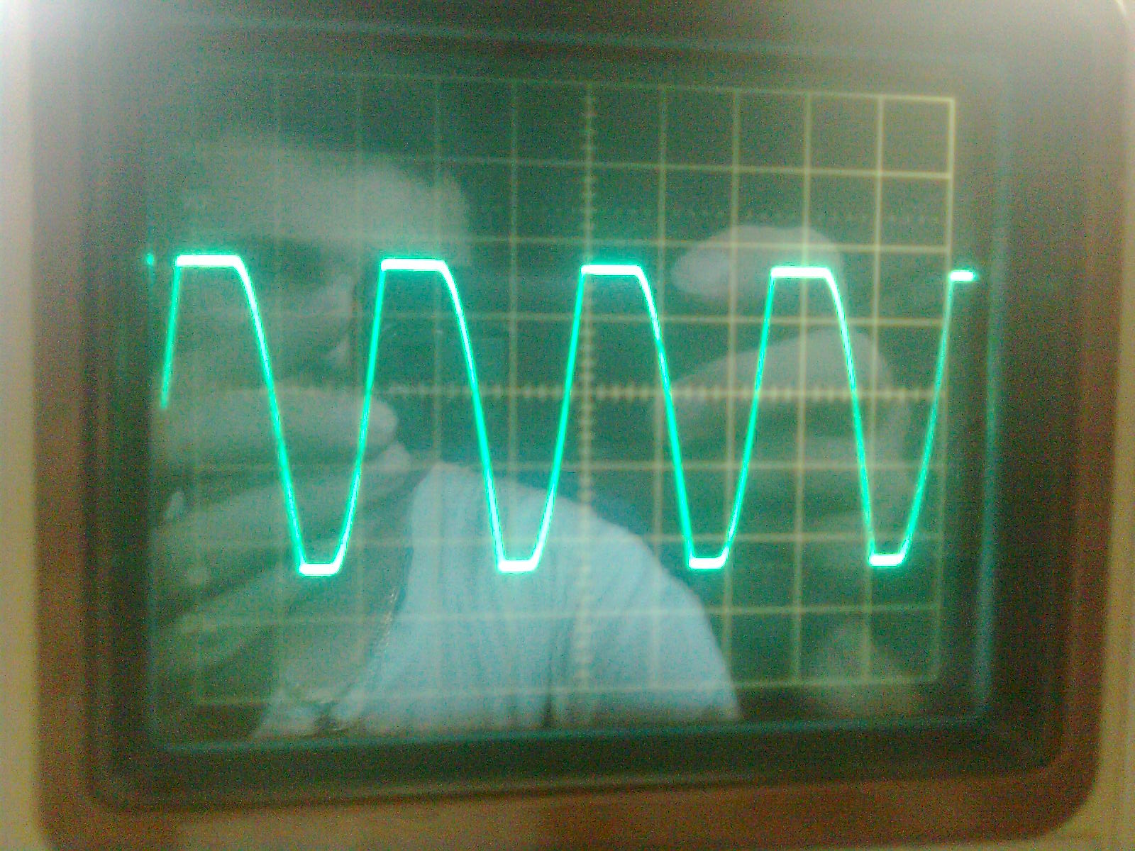

    Problem jest taki że ma zakresy przełączalne przełącznikiem wyboru. Na najniższych zakresach jak 1x 10x 100x sygnał jest zniekształcony co uwidoczniam na oscyloskopie. Dopiero na zakresie 1000x sygnał jest ładny.

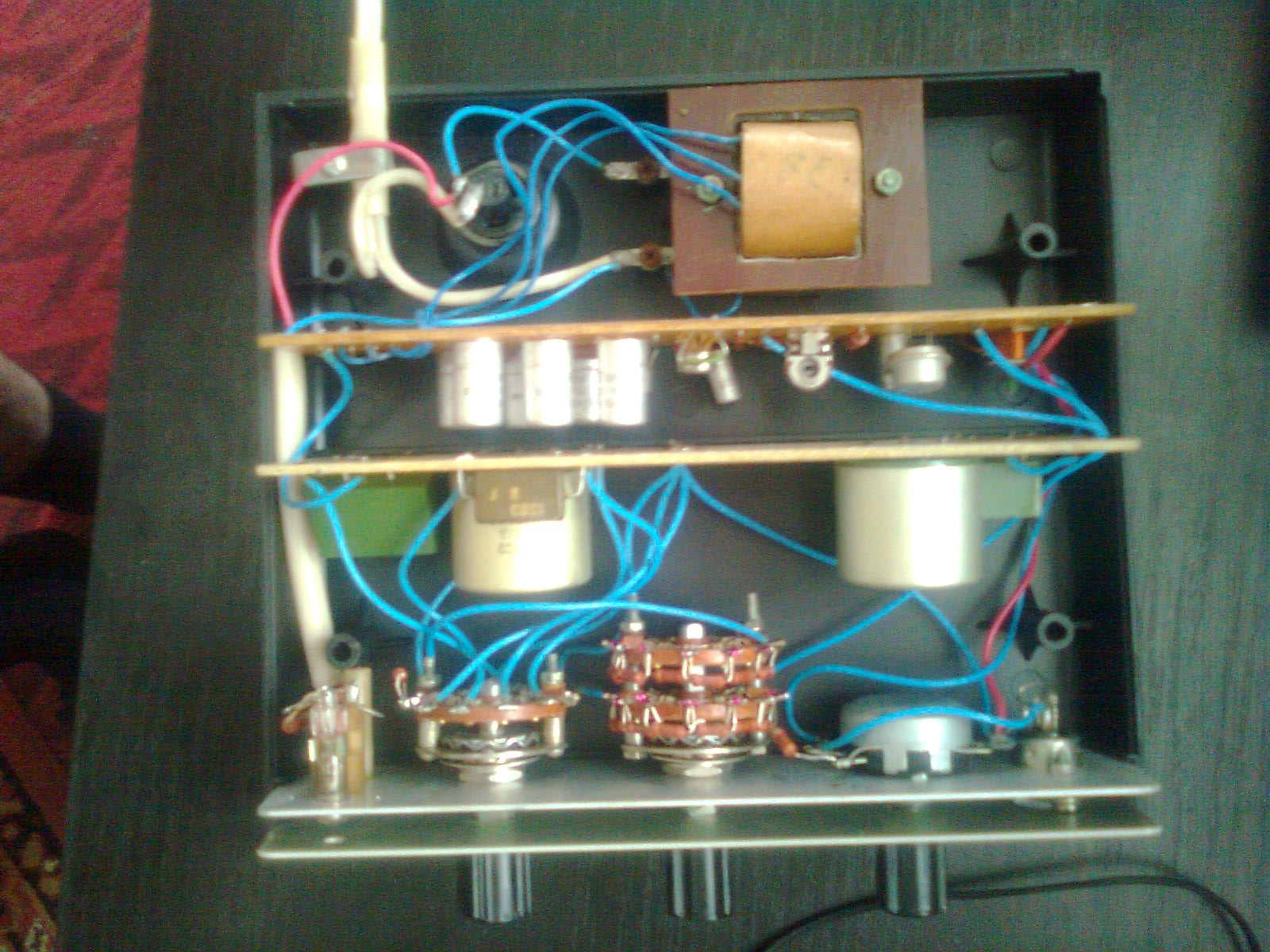

    Układ nie jest zbytnio skomplikowany bo zawiera dwa tranzystory i układ scalony plus 6 diod reszta to rezystory i kondensatory.
    Moje podejrzenie pada na stare ruskie kondensatory że może już nic nie trzymają w parametrów. Może to wpływa na zniekształcenia.
    Drogo nie kosztował a miałem wobec niego plany takie by służył jako pomoc w naprawach a raczej w próbach naprawy audio.
    Załączam oscylogramy jakość mizerna bo tel robiona ale może coś wywnioskujecie z tego i podpowiecie. Fajnie było by go przywrócić do stanu pierwotnego.
    Tu na niskich zakresach
    Generator sinusoidalny Ausra RPH-1 - zniekształcenia sygnału na niskich zakresach Generator sinusoidalny Ausra RPH-1 - zniekształcenia sygnału na niskich zakresach Generator sinusoidalny Ausra RPH-1 - zniekształcenia sygnału na niskich zakresach Generator sinusoidalny Ausra RPH-1 - zniekształcenia sygnału na niskich zakresach
    Tu na zakresie 1000x
    I jego toporne wnętrze. Po prostu im niższe nastawienie częstotliwości tym bardziej przypomina zdeformowany prostokąt czy coś w tym stylu.

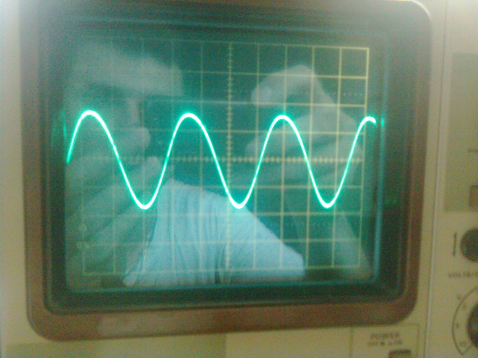

    Uszkodzony był kondensator elektrolityczny 2MK 50B zakładam że to 2uf na 50V i tu mam problem wstawiłem kondensator 2.2uf ale pomiar pojemności wykazał ponad 3uf troszkę zrobiłem rozrzut ale ciekawi mnie jak jest z tolerancją ruskich kondensatorów. Bo wydaje mi się że z jakością kiepsko.
    Teraz jest już ładny sygnał.
    #2 13788990
    McMonster
    Poziom 32  
    Posty: 1942
    Pomógł: 182
    Ocena: 57
    Kondensatory elektrolityczne mogą spokojnie mieć taki rozrzut pojemności, zresztą dochodzi do tego jeszcze błąd pomiaru.
  • #3 15525734
    zdzisiek1979
    Posty: 5421
    Pomógł: 559
    Ocena: 1249
    Fakt taki że elektrolity ruskie to pomyłka. Kilka miesięcy temu padły następne. Obudowa schodziła z nich w palcach. Jakaś dziwna ta sowiecka zalewa uszczelniająca. Trza było wszystkie zaraz wymienić i był by git. Zaś generator prosty ale przydatny. Obecnie poszedł w odstawkę na rzecz lepszego.
