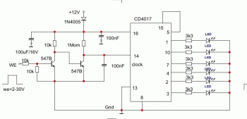

    Witam wszystkich forumowiczów !
    Do czego jest ten schemat. Tzn jaką funkcje spełnia, jak działa ? Identyfikacja i działanie schematu z linku elektroda.pl

    Najwyraźniej jest to schemacik do efektu płynącego światła czyli zaświecania kolejchy diód świecących. Generatorek podajac impulsy prostokątne nadaje tempo szybkosci przelatywania światła po kolejnych diodach.
