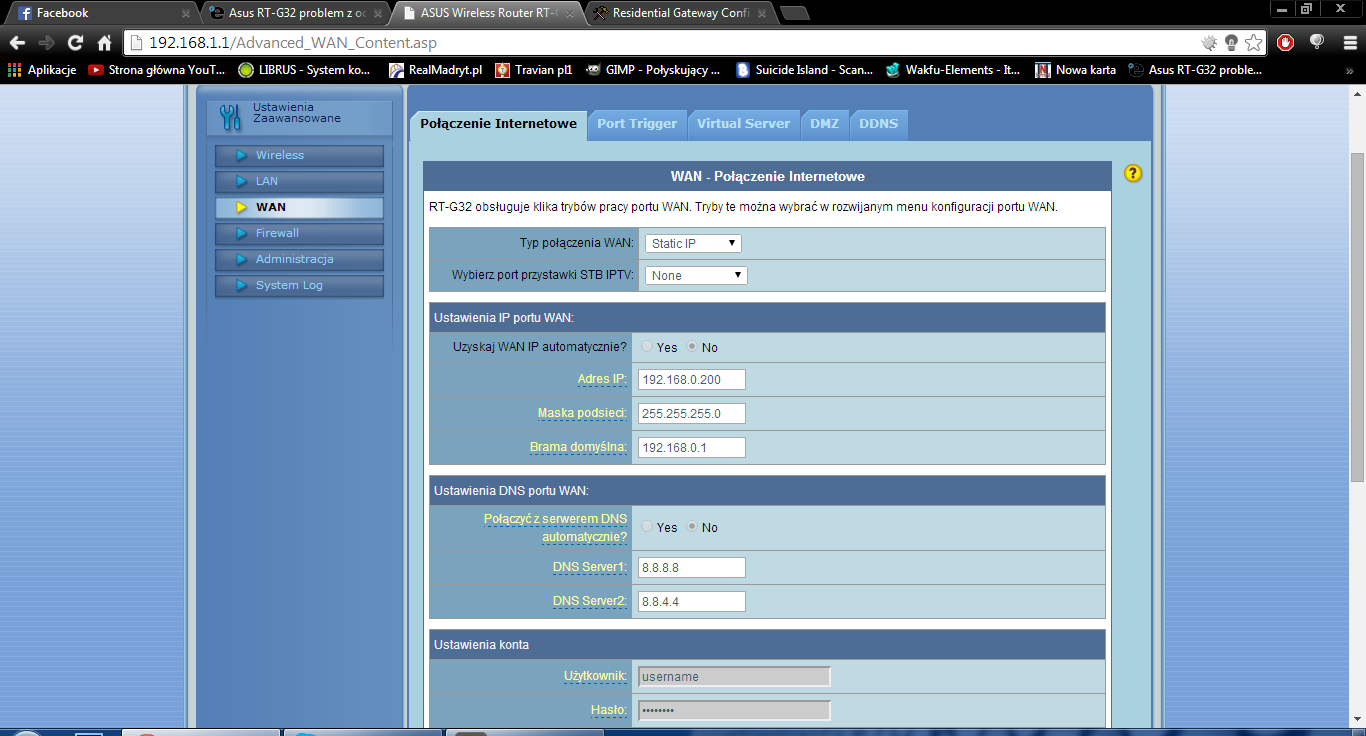

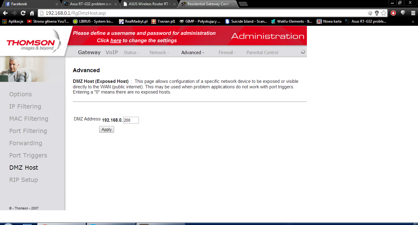

Żeby porty były dostępne z zewnątrz, ruch musi najpierw przejść przez Thomsona na Asusa, a dopiero potem być przekierowany na właściwy komputer [#13789642] Ustaw Asusowi na WAN statyczny adres 192.168.0.200, maskę 255.255.255.0, bramę 192.168.0.1 oraz DNS 8.8.8.8 i 8.8.4.4, a w Thomsonie ustaw DMZ na 192.168.0.200 [#13791576] Na Asusie skonfiguruj tylko Virtual Server dla potrzebnych portów, bez Port Trigger [#13793778] W Thomsonie usuń wszelkie przekierowania portów, wyłącz UPnP i Port Filtering, zostawiając tylko DMZ [#13809687] Testuj port dopiero przy włączonym serwerze gry, bo na porcie musi coś nasłuchiwać; jeśli chcesz sprawdzić sam DMZ, użyj zdalnego zarządzania Asus-a na innym porcie, np. 8081 [#13794129][#13806610][#13806902] Jeśli używasz Hamachi, wyłącz je, bo miesza w połączeniach i przy przekierowaniu portów jest zbędne [#13802156][#13806523]

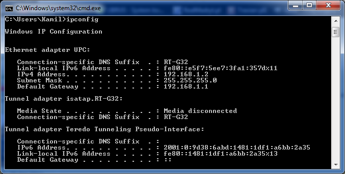

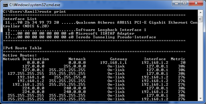

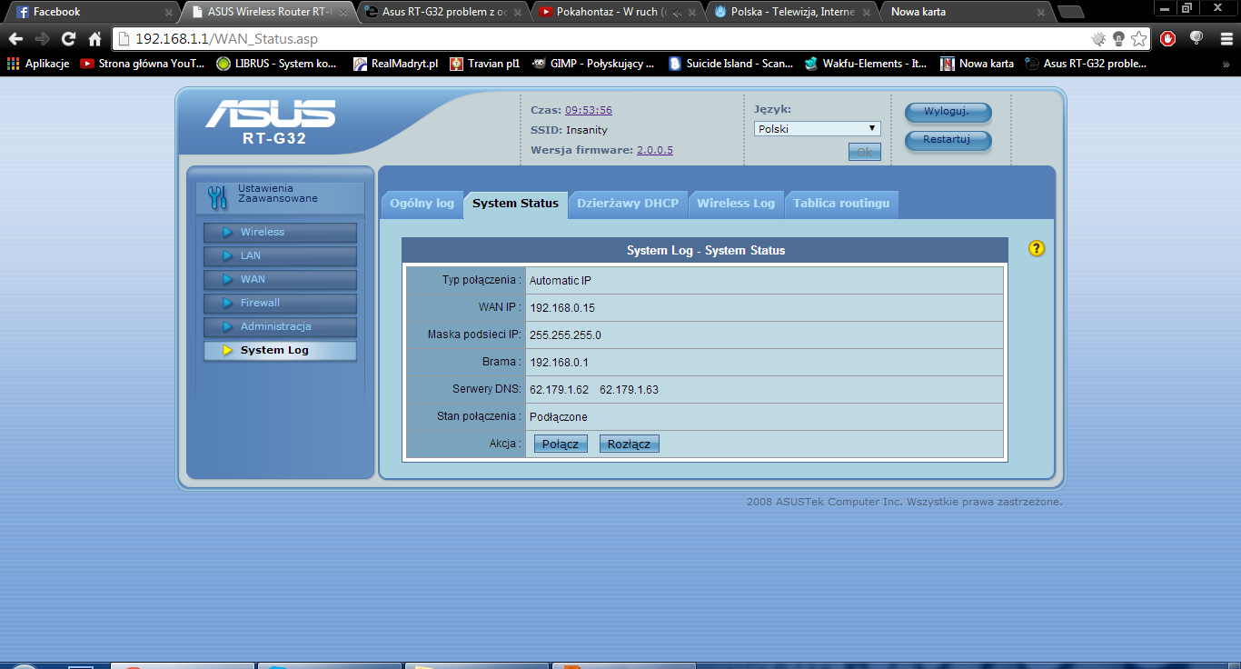

    Witam, moim problem są porty na routerze. Pomimo próby ich odblokowania nadal są zamknięte bądź nieosiągalne.
    Asus RT-G32 - jak skutecznie odblokować porty na routerze?
    Mógłby ktoś pomóc?

    Adres WAN-owy jest adresem publicznym? Na tym porcie nasłuchuje (działa) jakaś aplikacja/serwer?

    Zapomniałem wspomnieć, moim providerem jest UPC, koncentryk idzie do modemu Thomson, dopiero od modemu idzie skrętka do podanego wyżej routera. To chyba może być problemem.

    Jeżeli Thomson pracuje jako router to musisz również na nim przekierować porty. Patrz na Status Asusa.

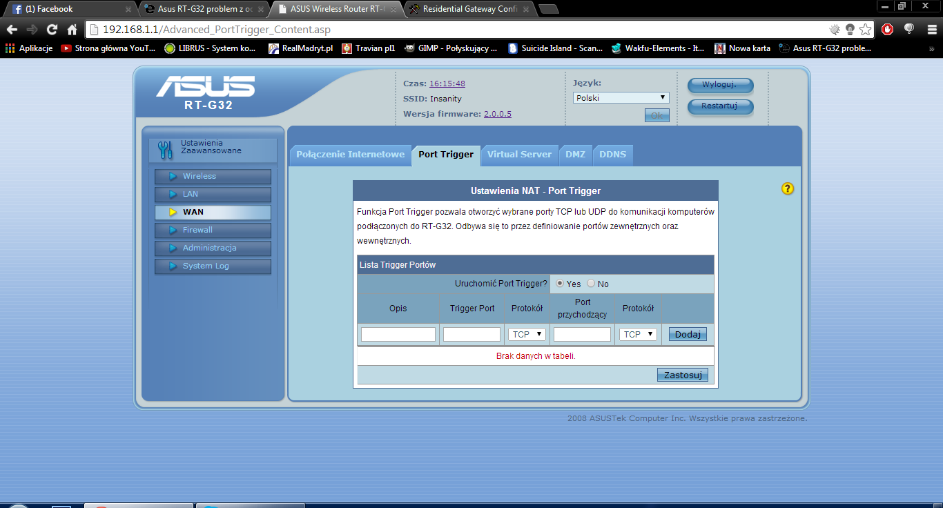

    hmm.. co wpisać w miejscu external ip?

  • #6 13791576
  • #7 13793525
    Insane95
    Posty: 21
    A jaki ustawić typ połączenia?:
    - PPPoE,
    - PPTP,
    - L2PT,
    - Static IP.
    Wybrałbym Statyczne IP, ale wolę się upewnić :)

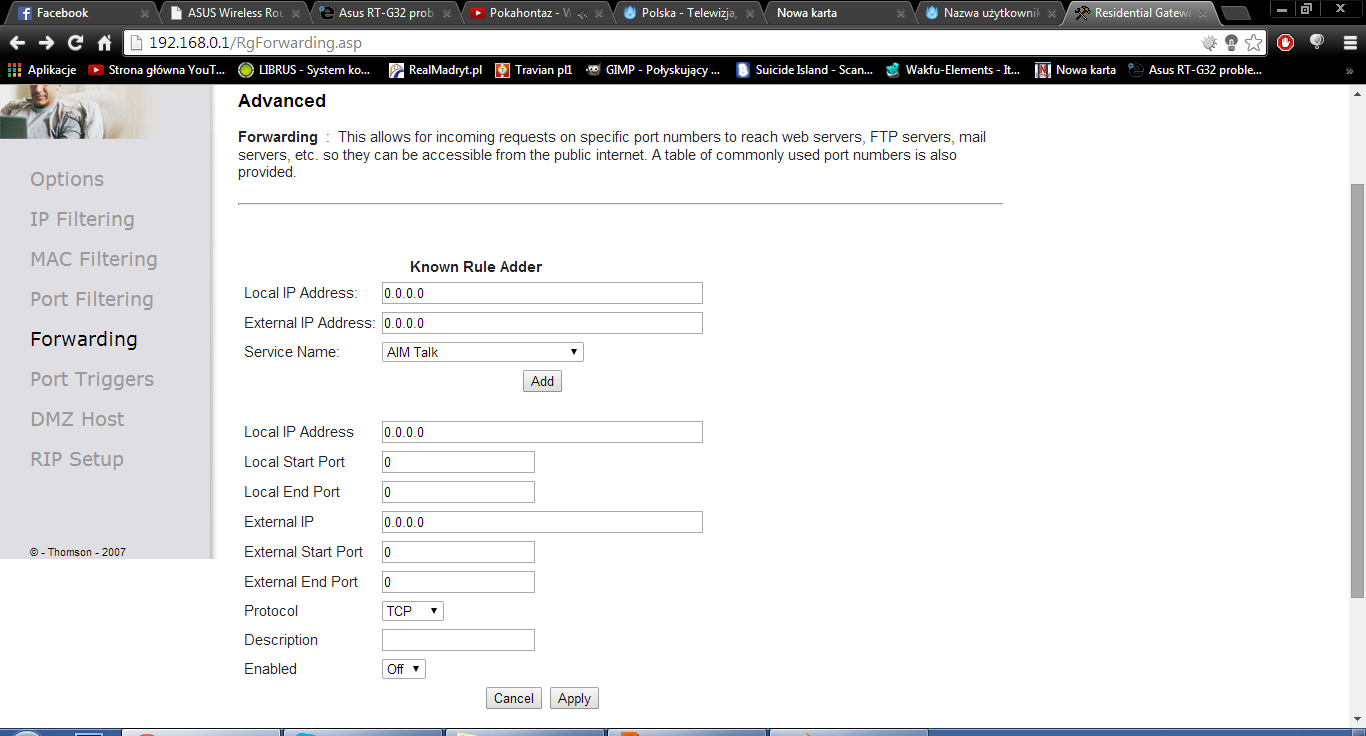

    Tylko jak ustawić DMZ na thomsonie ?

    Asus RT-G32 - jak skutecznie odblokować porty na routerze? Asus RT-G32 - jak skutecznie odblokować porty na routerze?
    teraz tylko nie wiem czy rozumiem w sprawie z przekierowaniem portów, ma przekierować już porty, które potrzebuję?

    Oprócz Virtual Server, Port Trigger również?
  • #14 13793778
  • #15 13793787
    Insane95
    Posty: 21
    Zrobiłem wszystko tak jak było napisane, niestety wciąż port zamknięty bądź nieosiągalny.

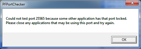

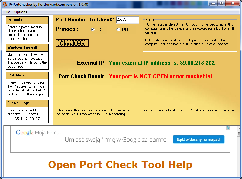

    Nie uruchomiłem gry, tylko sprawdziłem przez PFPortChecker, dałem screeny jak mam router i modem skonfigurowany.

    Serwer musi być wyłączony podczas testu, ponieważ:

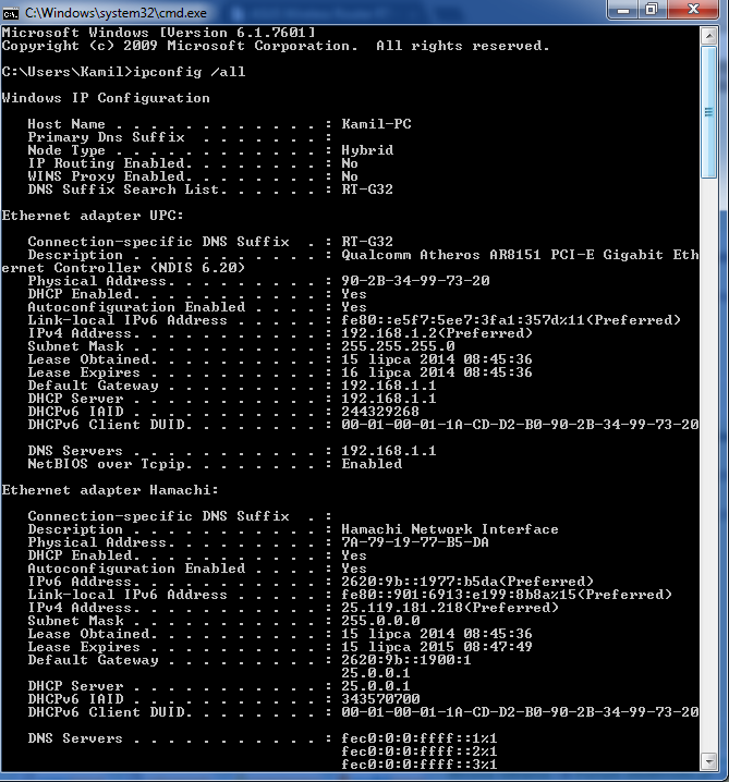

    Zaporę mam wyłączoną, a mój kolega nawet nie może zpingować mnie przez Hamachi... Nie lubię tego modemu.
  • #22 13794290
  • #23 13799295
    Insane95
    Posty: 21

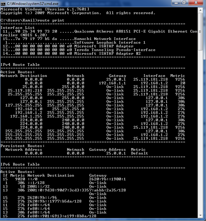

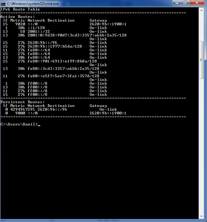

    jurek.adam napisał:
    Thomsona zrestartowałeś przez wyłacznie na chwilę prądu? Kolejno. Na 192.168.1.2 wyłącz Hamachi jak masz.
    Tak, wyłączyłem zasilanie sprzętu oraz Hamachi.
    Asus RT-G32 - jak skutecznie odblokować porty na routerze? Asus RT-G32 - jak skutecznie odblokować porty na routerze? Asus RT-G32 - jak skutecznie odblokować porty na routerze? Asus RT-G32 - jak skutecznie odblokować porty na routerze?

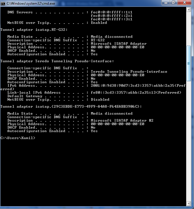

    Pomimo wyłączenia i zamknięcia procesu Hamachi dalej występuje w konfigu.

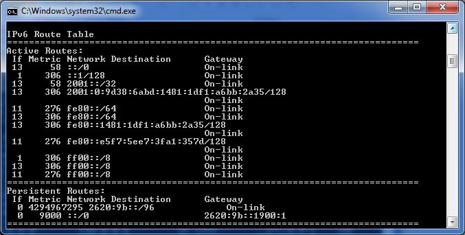

    Zrobiłem.
    Wciąż port nie jest odblokowanym. IMHO to chodzi o coś innego, obstawiam router albo modem.
