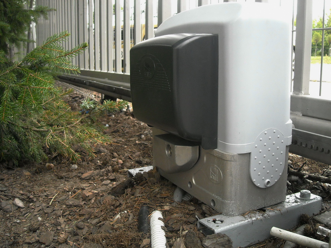

    Witajcie mam problem z bramą wjazdową otóż muszę otworzyć ją jak najszybciej z pilota nie działa ani domofonu pali się kogut coś w skrzynce pyka i nic nawet nie drgnie może jest jakiś sposób aby ją otworzyć ręcznie a wygląda to tak GAMA - Jak ręcznie otworzyć bramę wjazdową, gdy pilot i domofon nie działają?

    Otwierasz klapkę i odblokowujesz sprzęgło.

    Poszukaj klucza i przełącz ją na otwieranie ręczne.

    CAME mała literówka @Mareczny ten pizdryk co piszesz poluzował mi się i to było właśnie to dokręciłem wszystko działa :)
