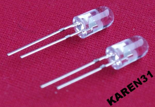

    Witam serdecznie.
    Mam mały problem. Chciałbym podłączyć 60 diód różnego koloru (zielony, czerwony,żółty) najlepiej do prądu 230 V.
    Czytałem poradniki, lecz nie mogę znaleźć rozwiązania w jaki sposób podłączyć diody o różnych napięciach, gdyż diody zielone mają inne napięcie od diód czerwonych i żółtych.
    Informacje o diodach LED :
    IF: 25mA
    żółta:napięcie: 2.0-2.2V
    zielona: napięcie: 3.0-3.2V
    czerwona:napięcie: 1.9-2.2V
    Myślałem nad
    Podłączenie diód LED dyfuzyjnych do oświetlenia ściany pokoju.
    dioda o której myślałem:
    Oczywiście zapomniałem o diodzie prostowniczej, lecz chodzi mi o sam schemat podłączenia tych diód, czy dało by radę jakoś inaczej je podłączyć, gdyż z tym jest trochę bawienia. z resztą sobie jakoś poradzę.
    Dzięki za odp.

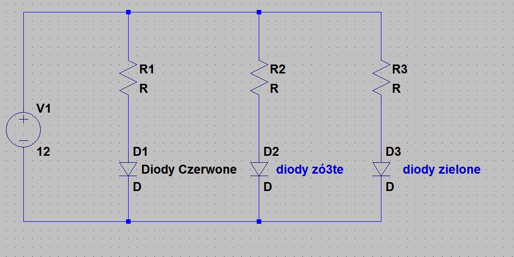

    A co myślisz o takim pomyśle podłączenia tych diód?
    tylko jak będzie spadać napięcie za następnymi rezystorami? 1/R ?

    Napięcie nie będzie spadać przy zwiększaniu ilości takich gałęzi. Będzie ciągle 12V bo tyle daje zasilacz, tylko pobierany prąd będzie się zwiększać. Takie połączenie właśnie mam na myśli, tylko zamiast po jednej diodzie mają być po trzy szeregowo. A potem tworzysz tyle takich pionowych gałęzi, aż uzyskasz taką całkowitą ilość diod jak chcesz.

    Czyli muszę zastosować dwa rodzaje rezystorów dla diód zielonych, diód zółtych i czerwonych?
  • #9 13799752
    c4r0
    Poziom 36  
    Posty: 4346
    Pomógł: 155
    Ocena: 565
    To są trzy, a nie dwa :P I chodzi o wartość rezystancji. Rodzaj może być jeden ;) Musisz mieć rezystory o trzech różnych wartościach, bo diody są różne i mają różne napięcia pracy. Jak policzyć wartość rezystora powinno być wytłumaczone w temacie, do którego dałem link.
