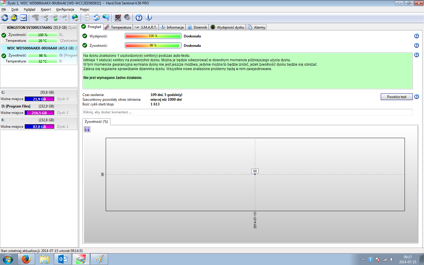

    Posiadam dwa dyski twarde jeden SSD na system a drugi jak w tytule wiadomości.
    Od czasu instalacji systemu na dysku SSD (weekend) dysk talerzowy zaczął się dziwnie zachowywać tj. jakby z opóźnieniem się włączał i raz zdarzyło się jako coś w nim chrobotało.

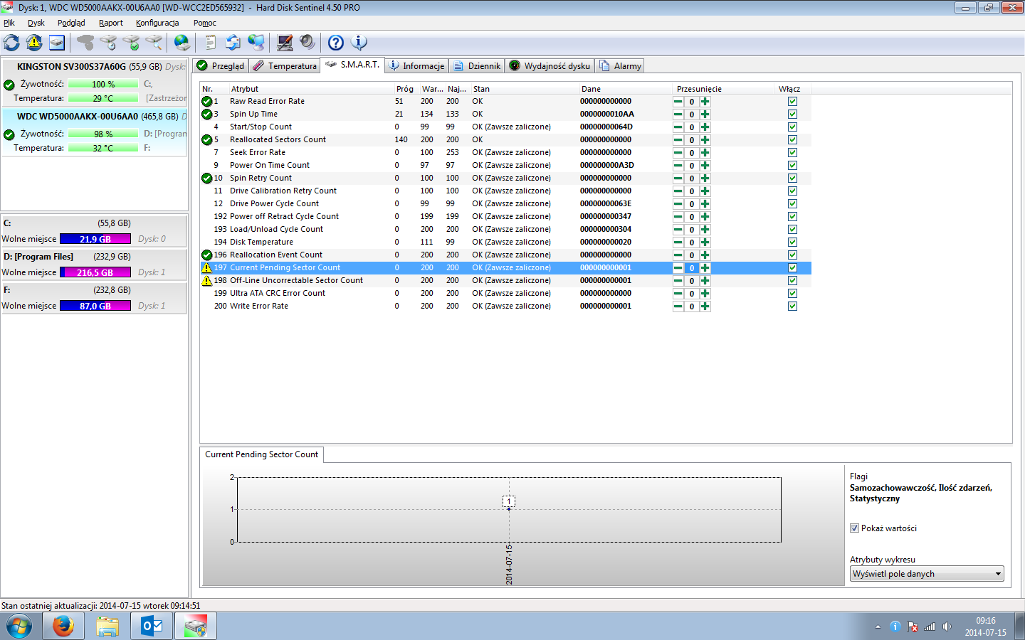

    Sprawdziłem smart dysku i pojawiła się informacją o 1 uszkodzonym sektorze podczas auto testu i procent żywotności 99% ale dziś włączyłem i pojawiło się już 98%.
    Dodam że dysk mam jeszcze na gwarancji do końca października 2014r oraz wykupione przedłużenie o kolejny rok w WD.
    WD WDC WD5000AAKX - Dziwny objaw podczas pracy z dyskiem ssd WD WDC WD5000AAKX - Dziwny objaw podczas pracy z dyskiem ssd
    Czy mam się obawiać o dysk?
    Jeśli chodzi o kopie danych to mam akurat gdzie zrobić.

    Dysk ma 1 niestabilny sektor - prawdopodobnie zerowanie i remap go usunie.
    Można też sprawdzić w MHDD zamiast zerowanie F4 + erase waits i potem remap.
    Jeśli nie pomoże to skorzystać z gwarancji.
