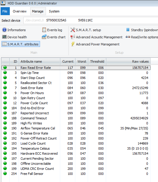

    Pokaż nam SMART dysku.
  • #4 13806742
    sPeRaCz.PL
    Posty: 8573
    Pomógł: 908
    Ocena: 614
    Fakt dysk jest problematyczny;
    - atrybut 187
    - atrybut 188
    Liczba przerwanych operacji z powodu przerw w komunikacji z dyskiem twardym. Wartość tego atrybutu powinna być równa 0. Jeśli wartości są dużo powyżej 0, to prawdopodobnie zaistniały problemy z dostawą energii lub wystąpiły problemy z kablem (złączem) IDE/SATA/etc.
    - atrybut 191
    Częstotliwość występowania błędów w wyniku oddziaływania przeciążenia. Atrybut dotyczy dysków wyposażonych w czujniki wykrycia przyśpieszenia i informuje o błędach pracy dysku w wyniku ich wystąpienia.
    Tudzież niedopuszczalne wstrząsy / upadki
    - atrybut 199
    Liczba błędów transferu danych w trybie UltraDMA.
    Ten dysk jest używany w laptopie ? Czy służy jako zewnętrzny ?

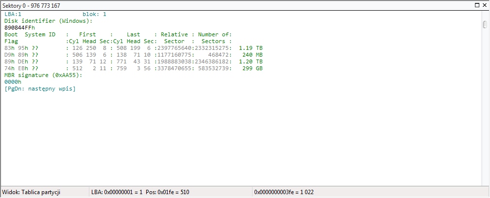

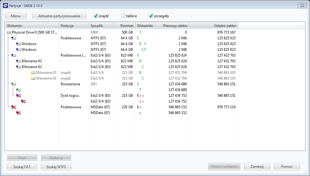

    Dysk używany jest w laptopie jako wewnętrzny, domyślny dysk dla systemów. Powinienem postawić od nowa samego linuxa, czy wszystkie systemy i partycje?
    DMDE:
    Błędy w sektorach/cylindrach dysku a Partition Logic
    Physical Drive 0 [500 GB]                       MBR            500 GB   [   T      ] LBA:  0               -  976 773 167
                                     Podstawowa     NTFS (07)      64.4 GB  [ E        ] LBA:  2 048           -  125 825 023
    Windows                                         NTFS (07)      64.4 GB  [   B   F  ] LBA:  2 048           -  125 825 023
    Windows                                         NTFS (07)      64.4 GB  [     C F  ] LBA:  2 048           -  125 825 023
                                     Podstawowa (A) Ext2/3/4 (83)  823 MB   [ E        ] LBA:  125 825 024     -  127 432 703
    $Noname 02                                      Ext2/3/4 (83)  823 MB   [   B      ] LBA:  125 825 024     -  127 432 703
    $Noname 02                                      Ext2/3/4 (83)  823 MB   [     C    ] LBA:  125 825 024     -  127 432 703
    $Noname 03                       znajdź         Ext2/3/4       215 GB   [   B      ] LBA:  127 432 704     -  546 863 103
    $Noname 03                       znajdź         Ext2/3/4       215 GB   [     C    ] LBA:  127 432 704     -  546 863 103
                                     Rozszerzona    (0F)           215 GB   [ E        ] LBA:  127 434 689     -  546 865 151
                                                                            [   T      ] LBA:  127 434 689     -
                                     Dysk logicz.   Ext2/3/4 (83)  215 GB   [ E!x x    ] LBA:  127 434 752     -  546 865 151
                                                    Ext2/3/4 (83)           [  !x x    ] LBA:  127 434 752     -
                                     Podstawowa     MSData (07)    220 GB   [ E!x      ] LBA:  546 865 152     -  976 773 119
                                                    MSData (07)             [  !x      ] LBA:  546 865 152     -
  • #7 13809081
    Testerrr
    Poziom 25  
    Posty: 652
    Pomógł: 69
    Ocena: 17
    Z tego co ja tu widzę to zaszła następująca sytuacja - trzecia partycja NoName 03 ,ktora teraz nie istnieje, a ktora znajduje DMDE i ktora powinna być sprawna - prawdopodobnie została przekonwertowana na dysk logiczny i ta operacja nie zakończyła się sukcesem, czwarta partycja też chyba zostało potraktowane jakąś korektą - obydwie wyglądają na niesformatowane. Nie mają bootsectora i jego kopii.
    Możesz powiedzieć jakie partycje wydzieliłeś w GParted? Czy od razu wydzielałeś partycje logiczna? Mozliwe, ze Partition Logic probowal cos naprawic i nie dal rady - efekt jest jaki jest.
    Dmde pokazuje, że partycja NoName 03 jest do przywrócenia. Nie ma natomiast informacji co do czwartej partycji podstawowej - tu może pomóc głębsza analiza czyli skan NTFS.
    Tak to widze... chociaż wygodniej by było jakbyś pokazał to w graficznym interfejsie z odznaczoną opcją szczegóły. Niby różnica niewielka, ale dla przejrzystości robi to duze znaczenie.

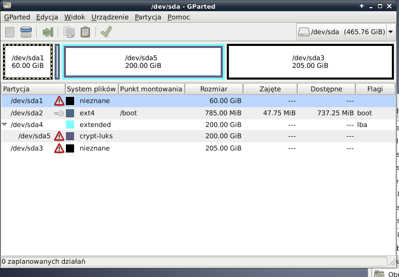

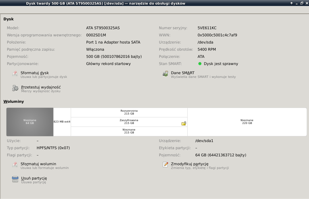

    Zaraz. O jakich korektach Wy tu myślicie? Czy chodzi o "nieznaną" strukture plików na partycjach?
    Wydzielilem gparted:
    1. NTFS (podstawowa)
    2. Ext4 (podstawowa, flaga rozruchowa on)
    3. Ext4 (rozszerzona logiczna)
    4. NTFS (podstawowa).
    Partycja 4 jest na NTFS i truecrypcie. Partycja 3 to szyfrowany ciąg wolumenów logicznych LVM, w której jest root na ext4 i SWAP.
    Jeśli jest pewność że coś jest schrzanione, dajcie proszę wskazówkę jak to naprawić, nawet jeśli musiałbym po raz enty czyścic dysk i robić reinstalkę. Grunt, żeby to było jak należy od fundamentu.
    O coś takiego chodziło?
    Macie tu jeszcze screeny z gparted i disk utility:
    Po ingerencji DMDE, tych logów o błędnych sektorach pojawia się coraz więcej. Dlatego prosiłbym o wskazówki jak całkowicie naprawić dysk i zbudować wszystko od zera.

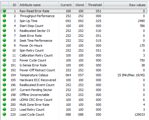

    A co tym powiecie? Błędy w sektorach/cylindrach dysku a Partition Logic
  • #19 13822141
    mbo
    Posty: 19691
    Pomógł: 2333
    Ocena: 845
    Też nie był zbyt delikatnie traktowany - 191 - 37 wstrząsów
    i 199 - błędy transmisji - kabelek sygnałowy do wymiany
    Reszta parametrów poprawna.
