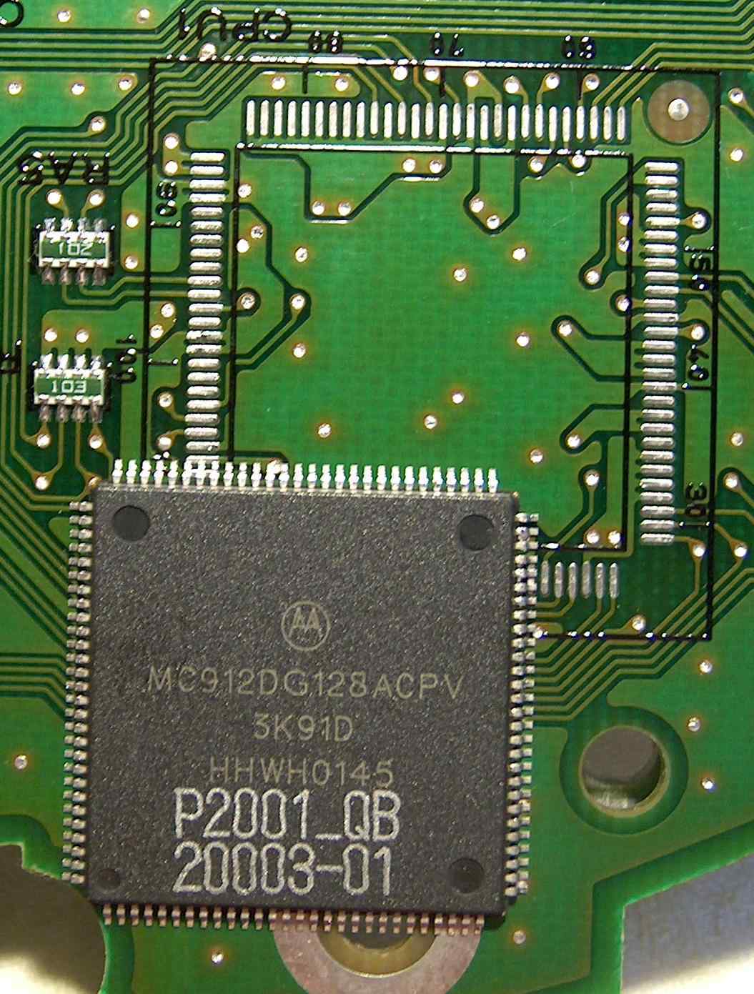

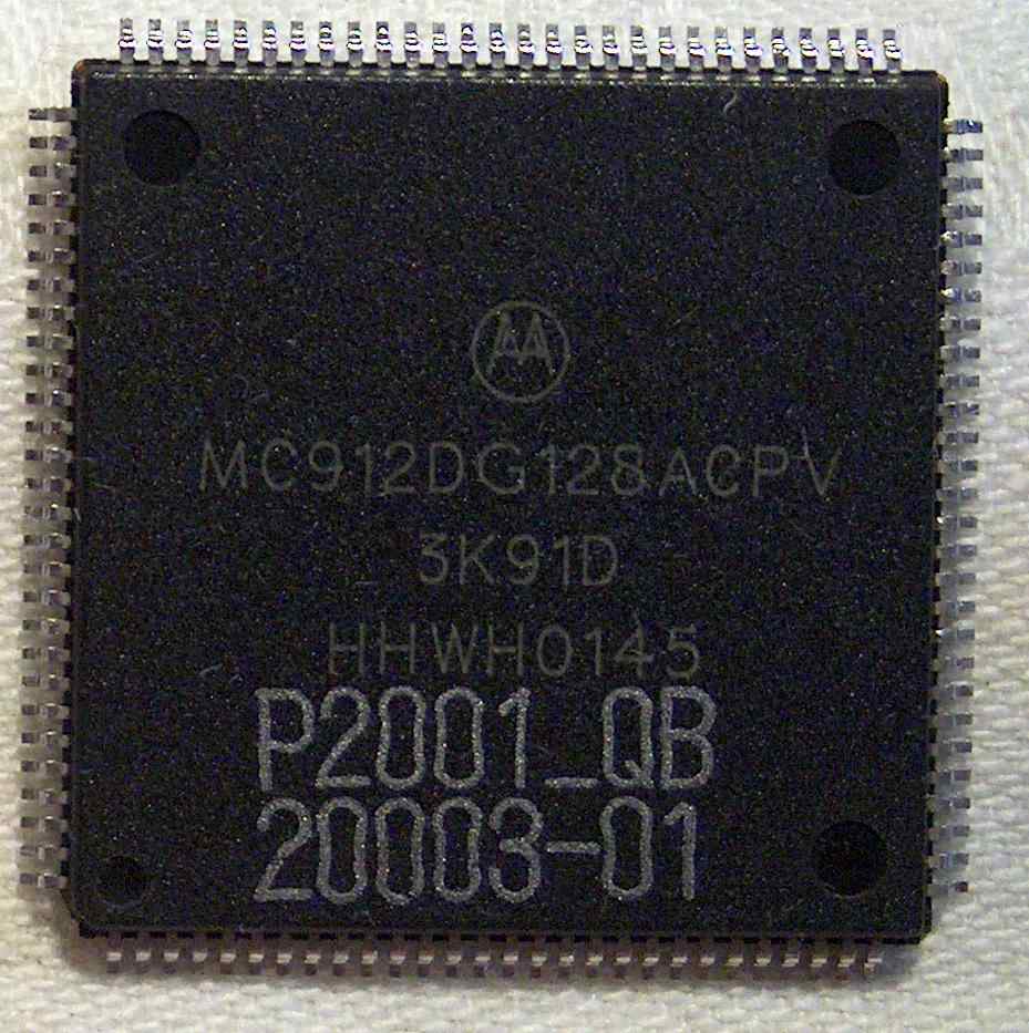

    Potrzebuje odczytać jeden procesor MC912DG128ACPV i odczytaną zawartość przenieść do innego identycznego.
    Mam pytanie do szanownych forumowiczów następującej treści :
    Czy mógłbym we własnym zakresie zbudować odpowiedni interfejs/programator do dokładnie tego chipa ?
    może ktokolwiek ma jakieś doświadczenia z tym Prockiem Motoroli ? Lub ewentualnie Jaki najtańszy programator zakupić ?

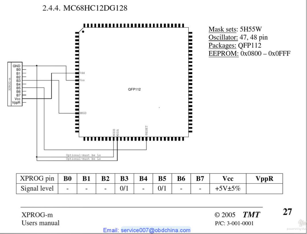

    HI
    This 68HC912D family is not in our support plan This is 112pin Flat
    pack package , we support max to 100pin QFP The high pin count device
    is recommend to program on board with ISP It is not suitable to
    program by programmer with adapter . most chip vender Do not recommend
    to program by external programmer with adapter .
    It is also very expensive to developing the SW/Adapter with only one
    adapter sales.
    Sorry

    XPROG M v5.60

    Hi
    Autentycznie XPROG M v5.60 daje radę.
    Ten temat uważam za rozwiązany definitywnie.
