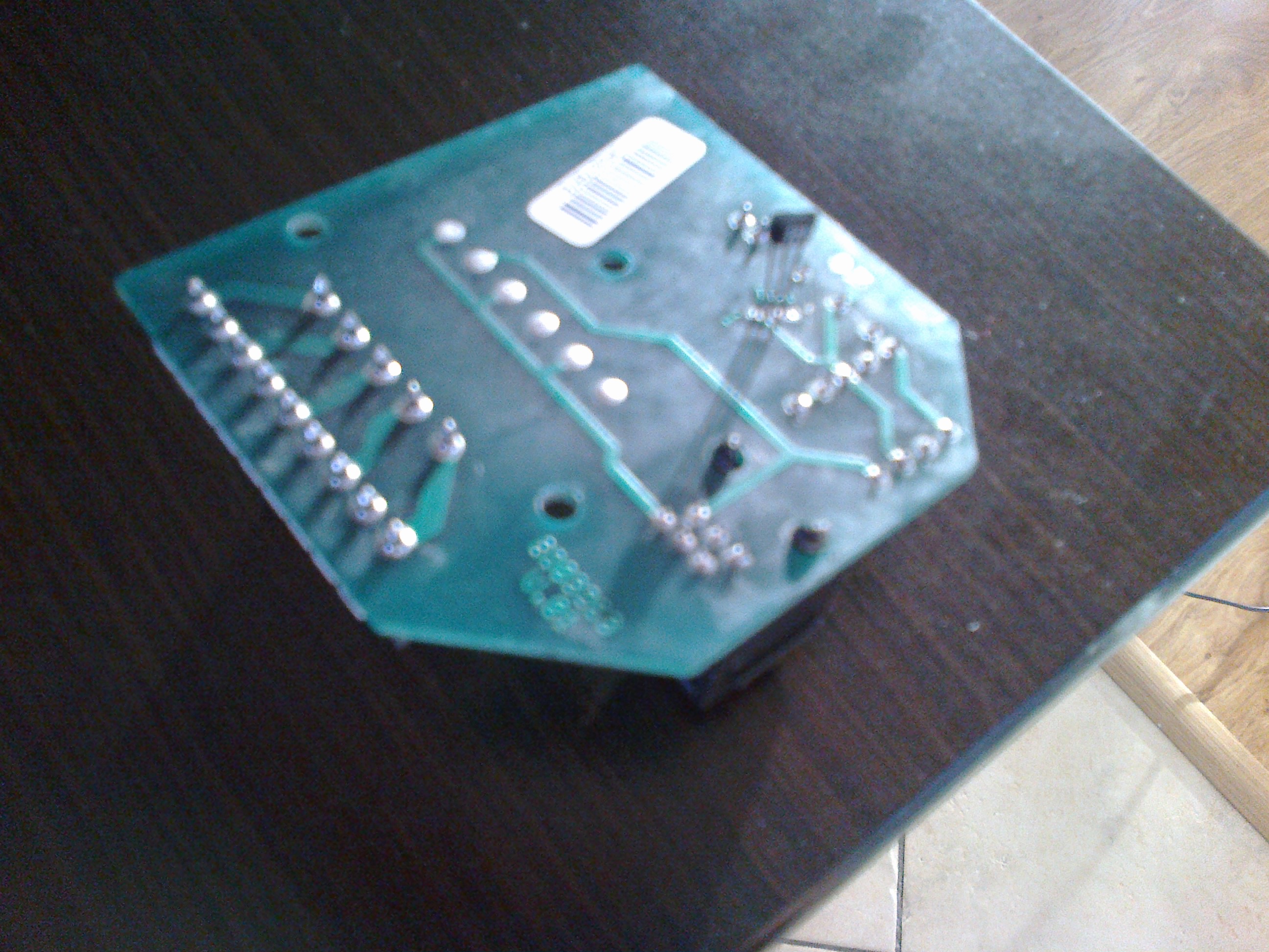

    Witam, mam problem z WA 100 Hormann, a mianowicie napę uległ zablokowaniu mechanicznemu , po usunięciu blokady okazało się że napęd rusza bramę tylko po około 20 cm , nie pomaga wejście w programowanie punktu referencyjnego, najprawdopodobniej padł czujnik Halla o oznaczeniu s46 737 (ale to tylko oznaczenie dla Hormanna)odpowiadający za czytanie liczby obrotów . szukałem info nt. danych tego czujnika ale nic niema , całej płytki z czujnikiem też nie można dostać, zrobiłem podmiankę na inny ale nic to nie dało (brak zgodności parametrów), może ma ktoś uszkodzony napęd z którego da radę wymontować płytkę licznika. Płytka ma oznaczenie: od strony czujnika halla jes napis : 8003283, V.01,, od strony złączek kablowych: No 152370, i są złącza x41, x1, x3, x7R, czujnik Halla ma oznaczenie: s46 737 ale to podobno oznaczenia wersji dla Hormanna
    Może ma ktoś dane tego kontaktronu, lub wie jaki może być zamiennik ??

    Próbowałem podmianki na jedyny jaki znalazłem wg opisu do sterowania liocznikami, ale nic nie dało, w całej RP jest brak takiej płtyki, Hormann DE też żadnej pomocy nie oferuje, Marantec proponuje zakup nowego, ale ja się zawezmę i przez brak jednej płytki nie wywalę napędu muszę tylko pokombinować jak ominąć sterowanie licznika i przerobić to na działanie od krańcówki do krańcówki. Może ktoś ma jakieś sugestie ??
    Wszystkie rady mile oczekiwane.
    A może zastosować najprostszą centralkę do napędu bramy przesuwnej ?? W sumie to napęd jednofazowy więc dołożyłbym przekaźnik i może ruszy..... poszukam.

    Ha !
    Od Hormanna "0" pomocy w znalezieniu płytki, a na internecie (używki) to co miało działać po sprawdzeniu okazało się kupą złomu.
    Ale nie poddałem się znalazłem centralkę do sterowania bramą przesuwną z możliwością podłączenia foto i lamp, dodatkowo z radiem na 433,92MHz po zrobieniu - przerobieniu sks i czujników linki i drzwi wszystko hula.
    aha przystosowałem czujnik referencyjny + dodatkowy wyłącznik jako krańcówki mechaniczne.
    koszt ...? niewielki w porównaniu z nowym napędem.
